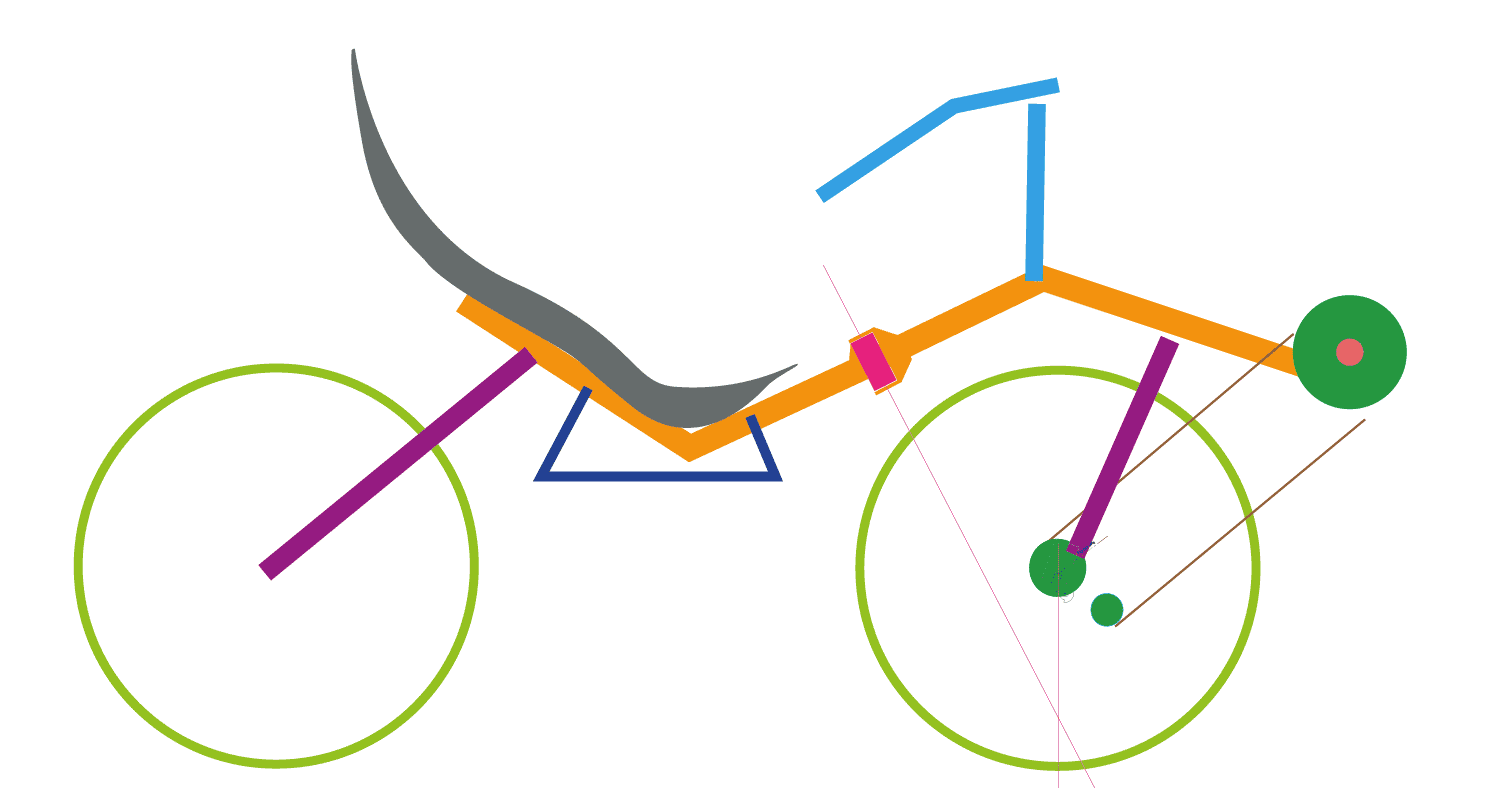

Edellisellä kerralla otsikon tarpeeseen syntyi Räyhäkkä. Se ei kuitenkaan toiminut kunnolla soralla, eikä oikein muutenkaan. Onkos se nyt todistettu ja sovittu, ettei etuvetosesta ole sorateille, jyrkkiin hiekkamäkiin saati maastoon? Otin vähän niinku haasteena tän päiväsen kommentin, ettei miun pyörillä pärjää rankalla hiekkatiereitillä. Eli pitääkö nyt tehdä takavetonen?
Aikataulu hiukan kiree 20.5. olis tuo lenkki :? Mutt äkkiähän pyörän väsää kun vaan tietää millasen ja tarpeet on käsillä.

Etuvetoinen vaatii hiekalla ylämäessä etupainoisuutta ja leveää tahmeaa hyvin kuvioitua rengasta, joten etuhaarukassa saa olla leveyttä ja istuin edessä sekä selkänoja pystyhkö. Auttaisiko etupainoisuuteen 406 eteen ja 622 taakse?

Tuskin - etuvetosessa paino vähenee etukiekolta, sitä mukaa ku mäki jyrkkenee. Tuota on vaikee millään korjata, pienempi kiekko tuo vaan lisää muita ongelmia.

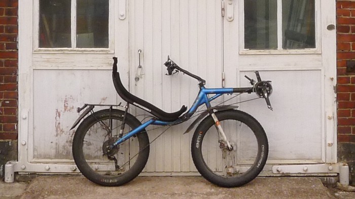

Rikun läskiMeta (3).jpg (71.23 KiB) Katsottu 4986 kertaa
Koneellanihan tää on valmiina ja useampi luonnoskin tehtynä, aiheesta. Varmaan ne jostakin ketjusta löytyy ja aihetta käsitelty ennenkin.

Joo malli Helander on tietyst maastouskottava mutta tartteis ymmärtää jousitusta ja romujousilla, ei taida päästä hyvään lopputulokseen kuitenkaan. Joten tässä vaiheessa jätän.

Sorapintasessa mäessä tuo sutii sitä enemmän, mitä jyrkempi mäki. Penkki pitäs olla edempänä, eikä sekään poista ongelmaa ku aletaan kiivetä :?
2WR tandemihan on aikalailla tommosella ergonomialla jos laittaa lyhyemmän perän. Ehkä käyn testaamassa Lääväkorventien, tandemilla - etuvedossa, pitkärunko helpottas tuota etupaino-ongelmaa.

Kyllä, Porkkanassa on paljon Metan muotoja, keskiön oot kuitenkin saanu alemmas.
