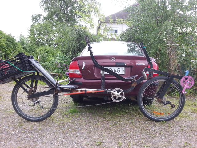

Helsinki MBB:
Akseliväli 101cm
keskiönkorkeus 48cm
penkin alinkorkeus 59cm
jättö n. 10cm
ohjauskulma n. 63astetta.
Rakentaminen: Pyörä tehty, nimensä mukaisesti Helsinkiin ja muutenkin kaupunkikäyttöön. Alunperin midracerista muutettu mbb:ksi. Putken taivutin oli käytössä tuolloin vielä.
Ajaminen: Mielestäni helppo ajaa, keskiö poikkeuksellisen alhaalla. Kaikki jotka on kokeilleet on oppineet ajamaan suht nopeesti.
Viimeksi muokannut PW, 15 Touko 2017, 12:23. Yhteensä muokattu 1 kertaa.

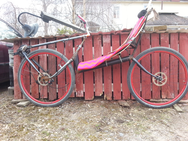

Piirakka 2:
Akseliväli 125cm, keskiön korkeus 66cm, penkin korkeus 67cm, ohjauskulma 57 astetta ja nojakulma n. 20 astetta.
Rakentaminen: Runko (60mm) yksinkertanen kolmella hitsaussaumalla, etupäässä hitsattu ainoastaan klemmari stemmiin (puristaa yhdysputken kiinni).
Etupää siis suoraan luovuttaja pyörästä, sellasenaan, vaihteineen kaikkineen paikoilleen, molemmat haarukat etuakselille ja mutterilla kiinni.
Viimeksi muokannut PW, 15 Touko 2017, 11:56. Yhteensä muokattu 2 kertaa.
