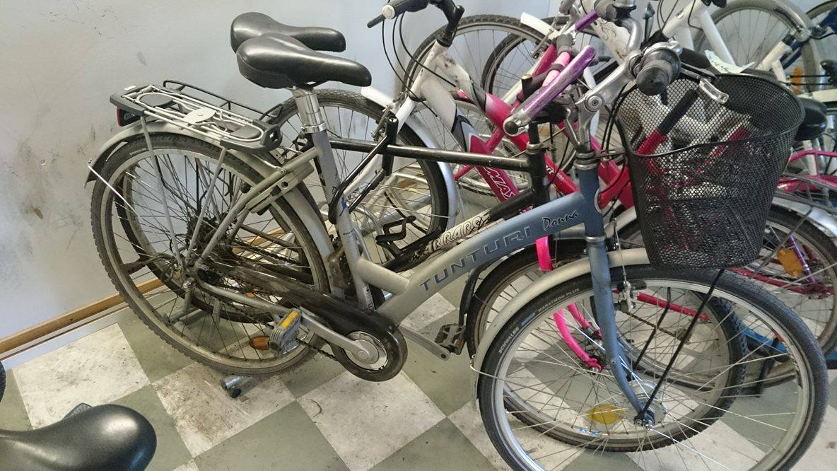

Pitääpä kysellä. Kiitos neuvosta. Kuva pyörästä.
Lisätty: Sähköt on vastaavasta pyörästä: https://www.verkkokauppa.com/fi/product ... sahkopyora

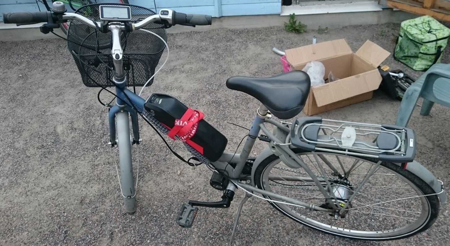

Tunturi Donnasta tuli turbomalli. "Vaimon" sähköprojekti eteni kavereiden avustuksella lähes valmiiksi. Kiitos Wacky ja Ralii. :!: :idea: :arrow: :mrgreen: Väliholkki kampikeskiöön saatiin sopivasti sähkökaapelin suojaputken 90-mutkasta. Kuvassa "tilapäisessä" koeajokunnossa. Se liikkuu - ihan kivasti.

Tätä kokeiltiin, mutta parin koeajon jälkeen vaihdettiin 18-piikkinen takaisin. Välitykset kaipasivat pienempää ratasta varikkotiimin mielestä. Tuo moottori (Bewo) vastustaa ilman sähköä yllättävän vähän, kun sillä ajelin pyörävarastolle ilman akkua.
