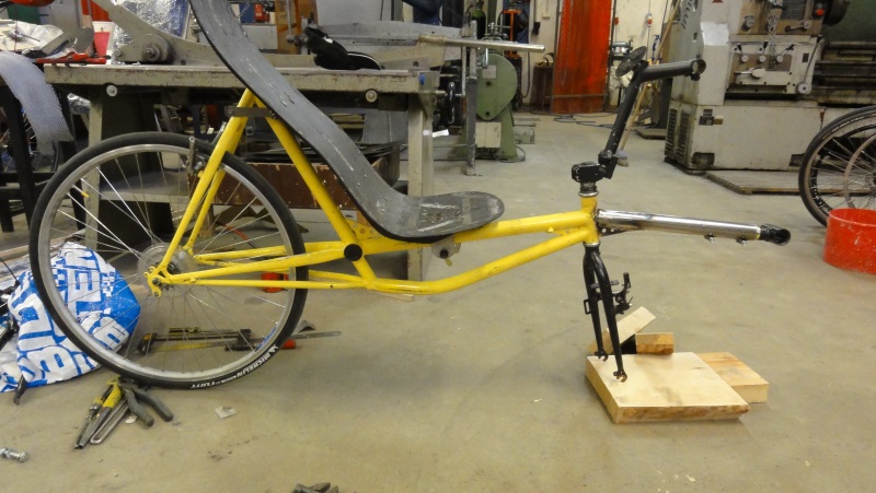

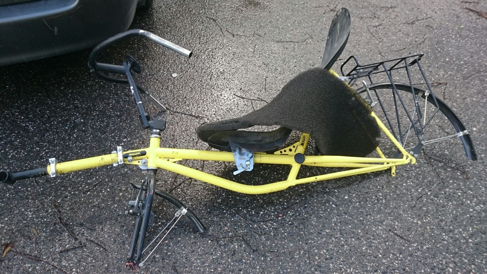

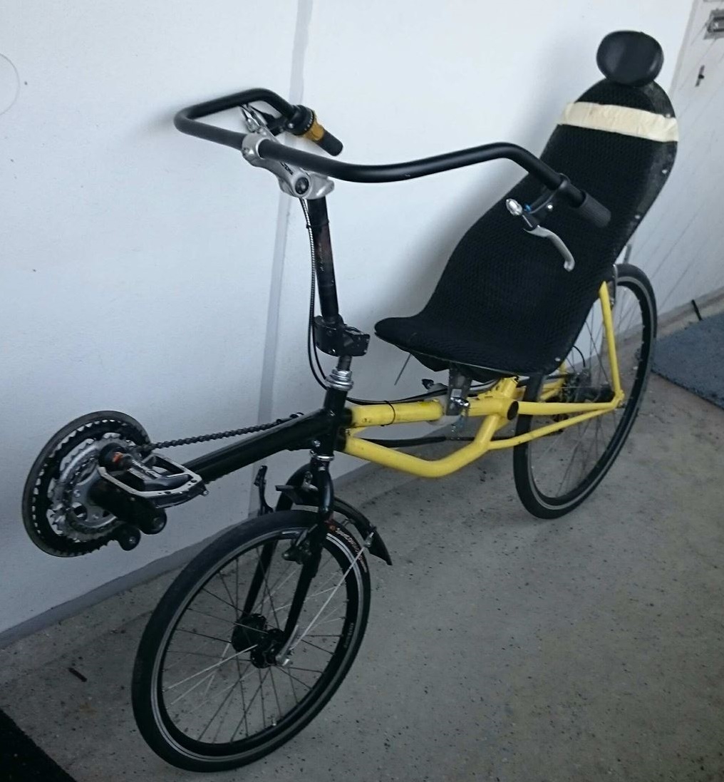

Runko päätyi minulle, kun löytyy tuohon tekniikka varastosta lojumasta ja satuin kulmilla ajelemaan. Pitkään on ollut mielessä kisapyörän rakentaminen ja tähän aikataulu voikin riittää. Runko on varsin kevyt ja tehty ohuesta putkesta (1mm). Keulaan se vain on liian ohutta ja se pitää vaihtaa käytännössä lähes koko pituudeltaan. Pastorin kanssa oli jo pientä aatosta tuon korjaamiseksi, mutta tapahan on möyhentää aiheesta myös foorumilla. Eteen tulee joku 20" kiekko varaston uumenista ja taakse ylimääräinen nexuksen takapakalla oleva kiekko. Kisapyörän statuksen alla karsitaan kaikki ylimääräinen pois eli lähinnä lokarit ja pakkari. :lol: :mrgreen:

"Painon säästön" nimissä ja tällaiselle persjalkaiselle kuin minä, tästä voisi tehdä myös XS mallin. Keulaputki vähän lyhyemmäksi ja jykevämmäksi, niin luulisi kestävän.

Varmaan tuosta saisi hyvän mbb:n. Sitten kyllä kannattaisi tehdä 26/26. Edellisen viestin kuvasta voi arvailla mitoitusta. Yksi tenkkapoo mikä voi aiheuttaa ongelmia on suurempi istuinkorkeus,

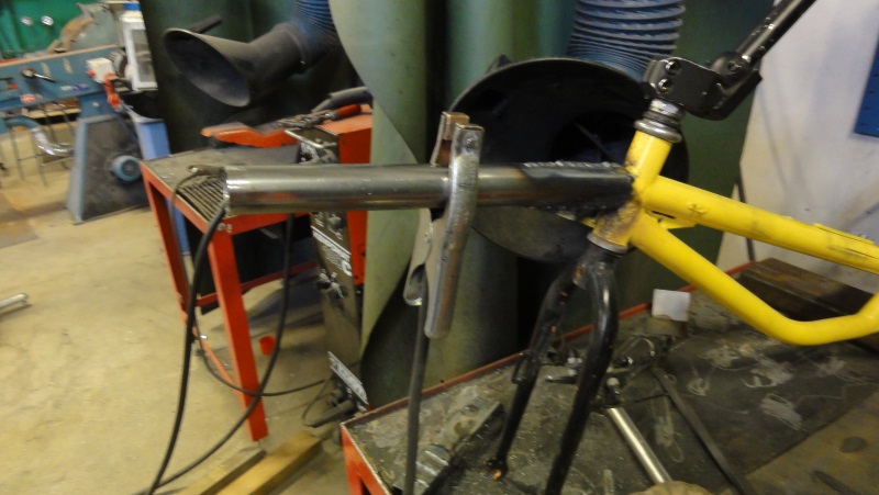

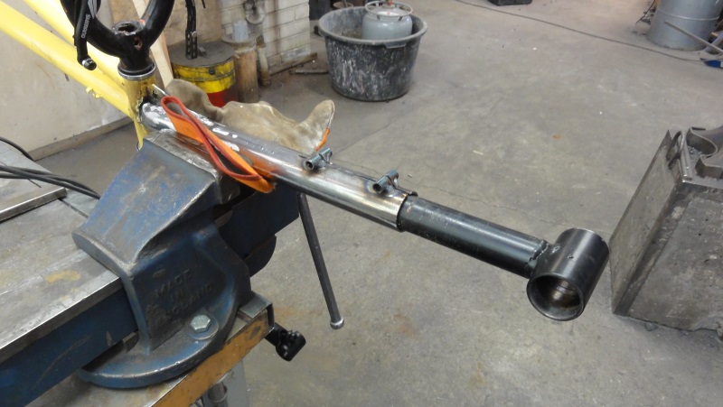

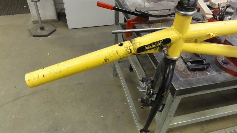

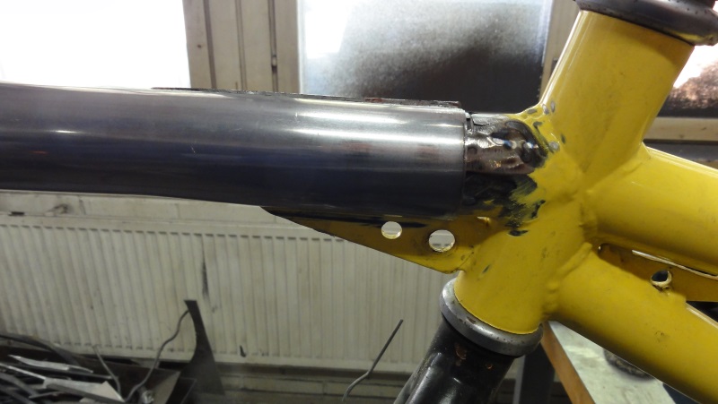

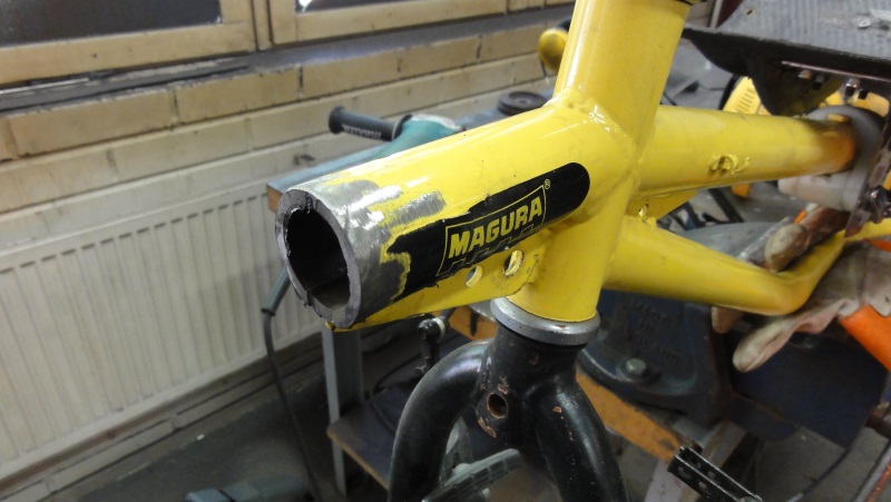

Fenix pääsi taas askeleen lähemmäs uutta tulemistaan. Vanha keulaputki katkaistiin jo aiemmin katkotuksta kohdasta ja päälle istutettiin uutta ja jämäkämpää putkea. Vanhaa (todella ohutta) keulaputkea käytettiin sovitteena puomin putken ympärille, jotta se saatiin kiristymään kunnolla. Pääarkkitehtinä toimi pastori ja minä avustin sen verran kun nyt tällä koulutuksella pystyy. :D
Keulan laakerit saattoivat aiheuttaa hitsauksen yhteydessä hieman vaurioita, mutta rapatessa roiskuu ja laakeriurat voi ehkä vaihtaa, jos tarpeen. Pientä pykälää keulaa kääntäessä tuntuu.
Vanha keula.JPG (112.11 KiB) Katsottu 13325 kertaa
Keula katkaistuna.JPG (109.34 KiB) Katsottu 13325 kertaa

Ainakin putki muuttui tanakammaksi. Aiempi oli siis 35/0.6 ja tämä uusi on 38/2. Isompi olisi ollut parempi - mutta olis jäänyt toi hieno etupuomi käyttämättä. Hauskaa on siis että se aiempi ohut etupuomi laitettiin sitten tuonne väliin tiukentamaan kiinnitystä.
Viestit: 6057
Re: 20/26 SWB Fenix - uusi tuleminen
