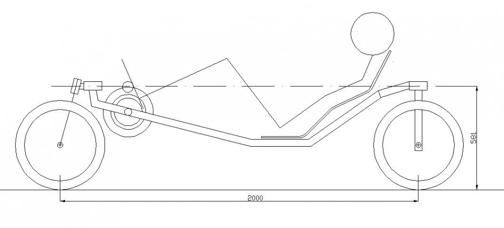

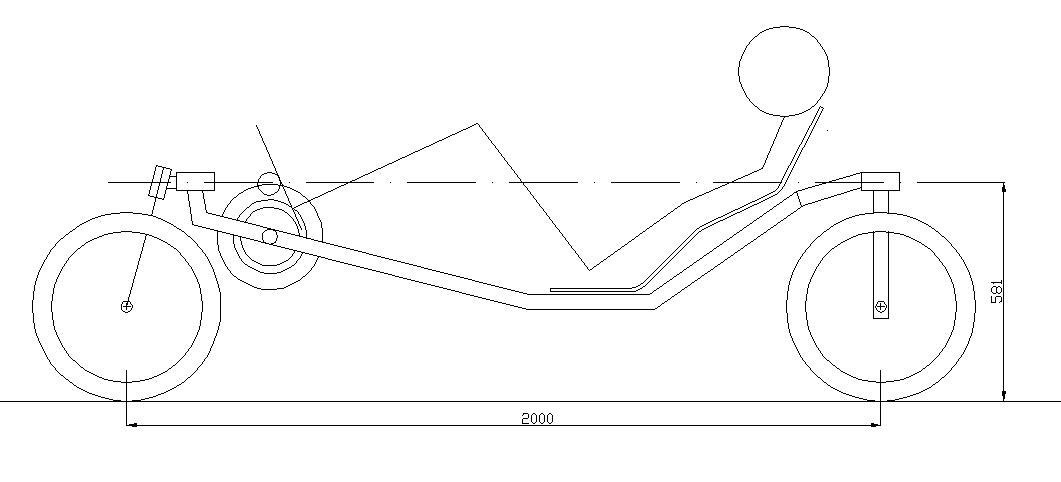

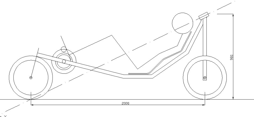

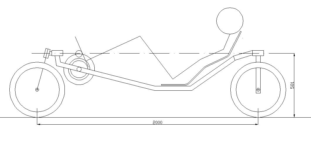

Viestit: 7580
Re: Kallistuvaperäkolmipyörän suunnittelua
Oon tätä miettinyt itsekin. Hurjan korkealle tulee kallistusnivel. Melkein metri maasta?
Kuvasta selviää mitä tarkoitin. Vaikka tuon tekis virtuaalinivelellä, niin painopiste menee mutkassa tosi kauas sivusuunnassa, joten laitteesta pitää tehdä todella leveä. Vai?
Muoks. Tähän malliin ei tarvitse ohjausniveltä ollenkaan. Kallistusnivel hoitanee ohjauksenkin :?

Viestit: 4086
Tässä mallissa tulis mun mielestä helposti ongelmaksi tiukat käännökset hitaassa vauhdissa kun ohjausnivel on niin kaukana takana joka voisi tehdä laitteesta aika käyttökelvottoman kaupungissa
