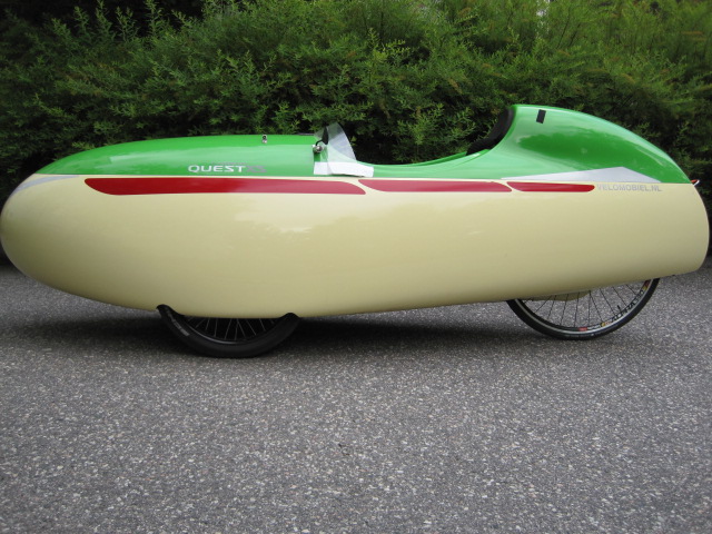

Allert, velomobiel.nl kertoi postissaan, kun kysyin sopiiko taakse 622:
"Some people have used 622 with 28 mm tire and say they don't have problems.
I have made my wheelbox bigger to accommodate a 622-35 kojak."
Tuon ylläolevan pohjalta Fillarivelho/Riku puuhasteli mun Kinuskiin uuden takakiekon
muun kinnerihuollon ohessa ja siihen laitettiin 28-622 Schwalbe Pro One tubeless.
Nyt on tullut n. 400 km sillä ajettua. Eteen vaihdettiin
Shredda 44-406:t, niitä tosin ei tubelessiksi saanut.
Ei voi muuta sanoa kuin hienosti pelittää, kun takana paineet n. 5-5,5 ja edessä vähän alle 5 bar.
Ei tarvi olla leveämpi takana ainakaan mulle takaiskarin kanssa,
paljon paremmin ottaa vastaan tien epätasaisuudet ja ei tarvi niin tarkkaan
ajolinjoja tähtäillä, kun 28-559, mikä aikaisemmin mulla oli takana.
Osittain tuosta johtuen varmaan pikkusen nopeudet kasvaneet.
Aluksi luulin, että pitää tulla esim. mutkiin varovaisemmin tuon isomman takakiekon takia,
mutta ei siitä kiikkerämpi tullut, pikemminkin päinvastoin.
Yllättävän vähän vaikutti ajoasentoon, kun penkki mulla aikaisemmin oli
jo alimmassa asennossa.
