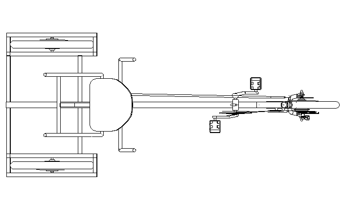

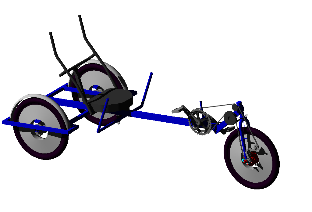

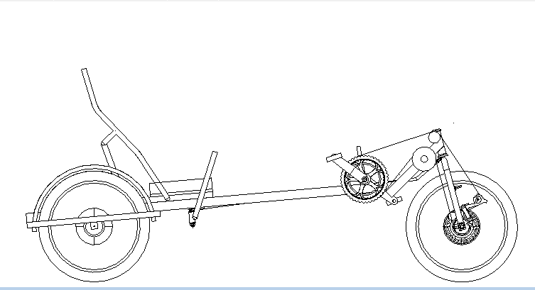

Tälläinen tuli kehiteltyä tuossa yhtenä päivänä. Trisledin mallinen http://trisled.com.au/the-side-step/, mutta keskirungolla - helpompi tehdä ja ehkä kevyempi. Karkeasti neljäsosa painosta olisi etupyörällä. Mukana kulkeva tavara huonontaa tilannetta, joten eteen olisi mietittävä myös tarakkaa.
Tuotantopäätöstä ei ole tehty :roll:

No miksi taittopyörähässäkkää turhaan ja vetopitokin on tuossa Twisterissä parempi.
Viestit: 2107
Re: FWD deltatrike
Tavoitteena on iäkkäämillekin sopiva malli, ja arvelen että moni saattaisi säikähtää noin korkealla olevia kampia. Mutta jos itselle tekisin, niin joko tuo Twisteri taikka SH25:
Kumma muuten että Sakari piti tuotakin korkeutensa takia epävakaana. Vaikka näyttää matalammalta kuin Twisteri.
SH25 koki kevään mittaan muodon muutoksen. En ollut jotenkin tyytyväinen kiiltävään mustaan. Olisi pitänyt laittaa mattamusta. Maalautin sen uudestaan.
Ketjun pysyminen eturattaalla on tuottanut ongelmia. Vasta, kun laitoin paluuketjun taittopyörän kääntyilemään vapaasti nippusiteen varassa, alkoi homma hyvin pelittään.
Ei tästä tullut tosiaankaan mitään vauhtipyörää. Kun istuin on noinkin korkealla ei kaarteissa uskalla ajaa kovinkaan lujaa. Kauppareissuille ja rauhalliseen matka-ajoon sopinee hyvin, kun tavarat saa pakattua hyvin peräkonttiin.
