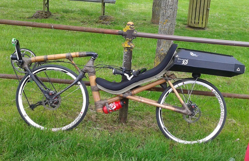

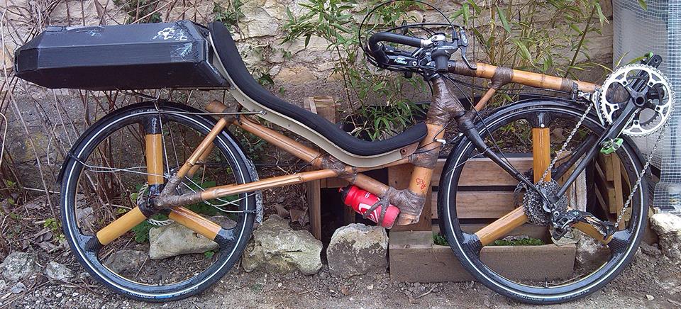

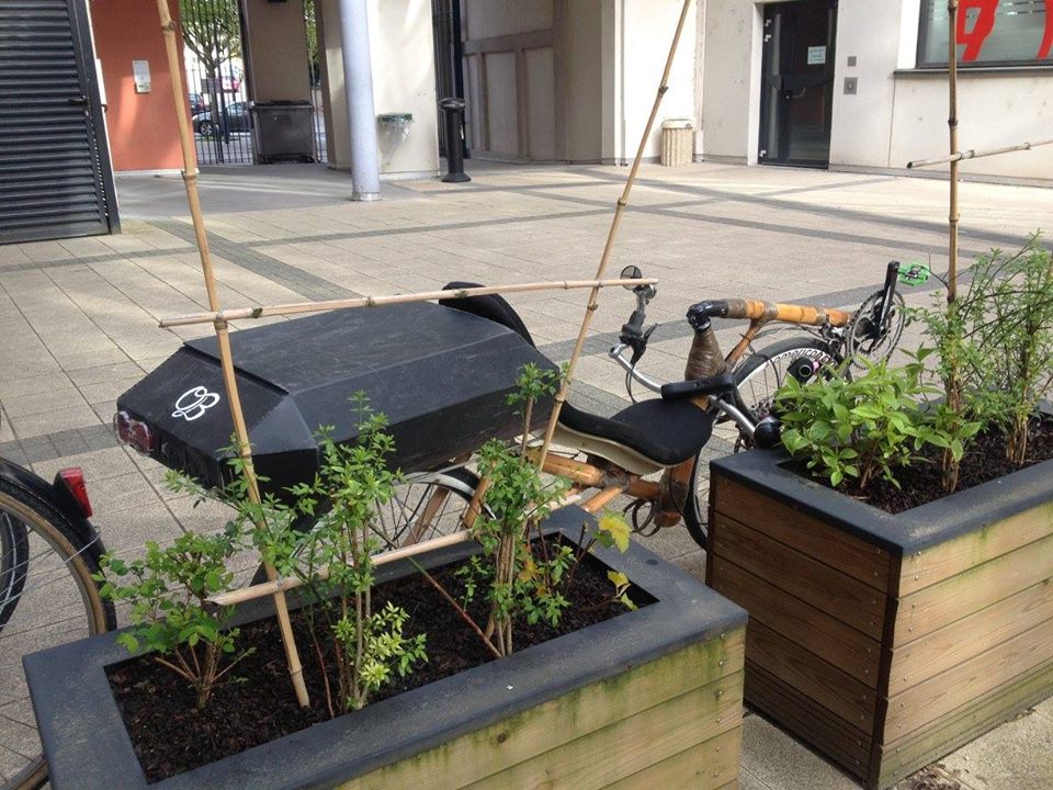

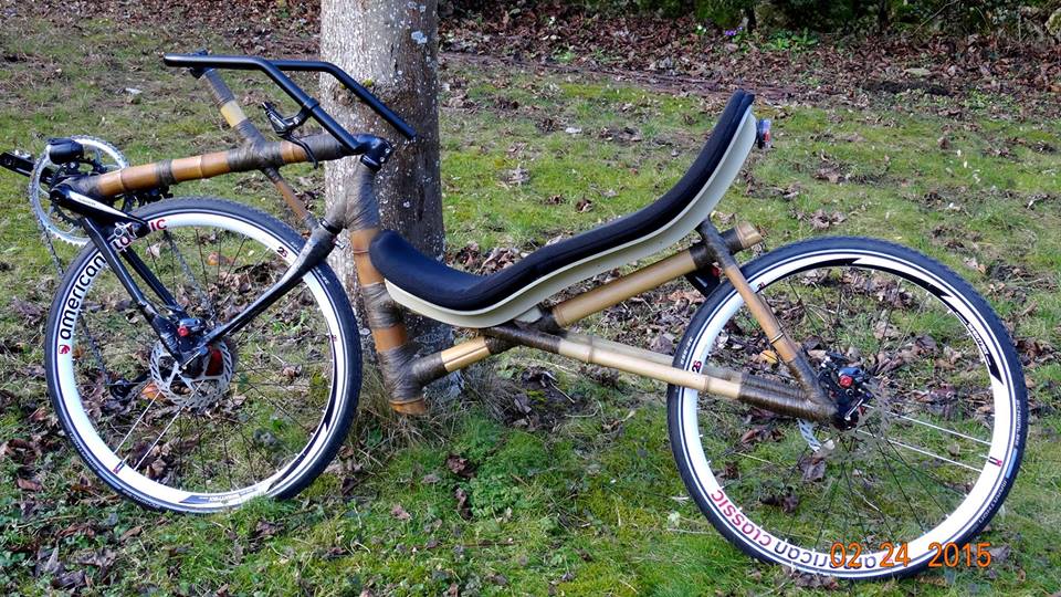

Kuvia nykytilanteesta.
Ajanpa pienen lenkin.png (740.37 KiB) Katsottu 11207 kertaa
Tästä se lähtee.png (943.48 KiB) Katsottu 11207 kertaa

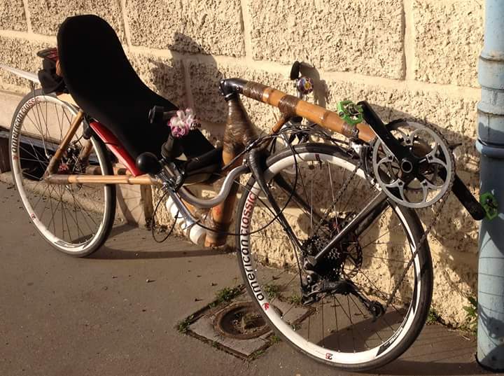

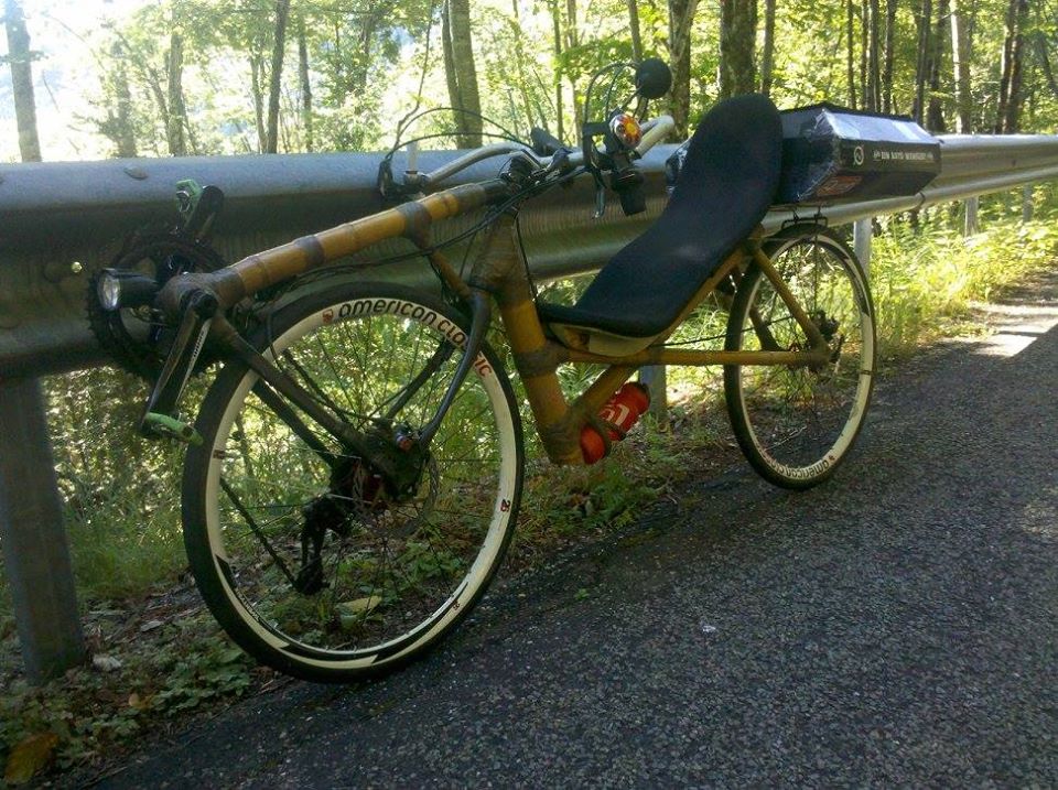

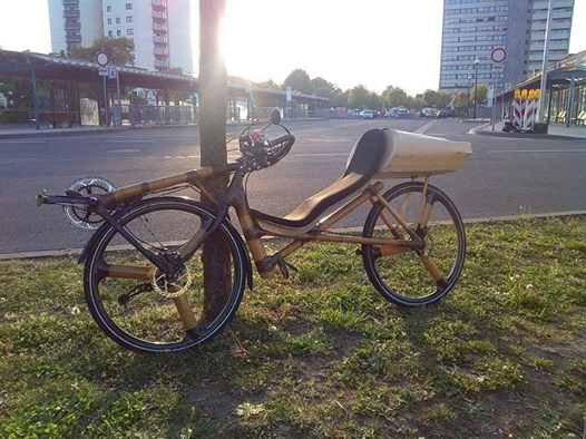

Ohjausanko joka kuvassa eri paikassa :o Ihan kuin osassa kuvista se olisi irtonainen, eli on olemassa vain hallintalaitteita, ei ohjaamista, varten?
Viestit: 14435
Re: Bambu-MBB de la Oryanne Bertaux
Joo, Oryanne kertoi haastattelussa, että se särkyi ja hän huomasi, ettei tarvinnut sitä enää. Se oli alunperin teräsmiestyylisesti (kuvassa alla), joka tottakai särkyi. Eihän se nyt bambusidos tuollaista vääntöä kestä.
Sittemmin tanko oli irti ja hallintalaitteet vaijerien varassa kuskin sylissä.
Myöhemmin se laitettiin tuohon kojetaulunomaisesti, jotta hallintalaitteet ovat mukavasti esillä. Ei siis enää ohjaamista varten.
Sitten tulivat bambukiekot.
Ja viimein myös puinen takaboksi.

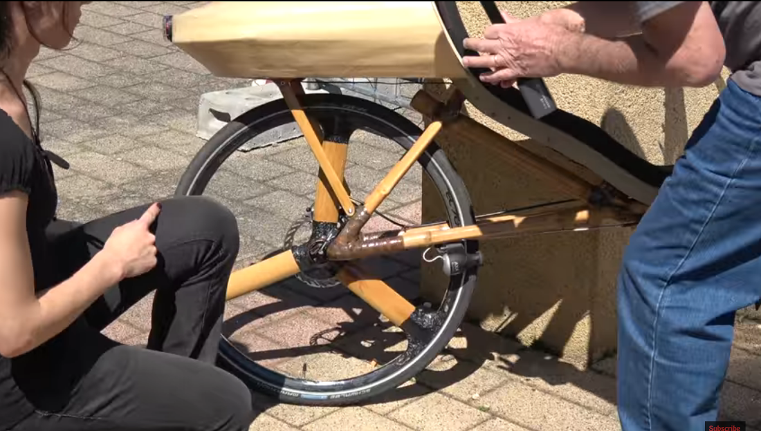

Takarunko näyttää hienolta kolmiorakenteiden ansiosta, mutta eikö ne ole vähän turhia kun nuolten osoittamissa paikoissa ei ole kolmiorakennetta tukemassa:
Putket pitää siis kolmiorakenteesta huolimatta mitoittaa niin paksuiksi että kestäisivät ilman kolmiotukemistakin.
Lisäksi takakolmion pystyputki johtaa takarenkaan iskut suoraan penkkiin, tätähän on täällä joskus kritisoitu.
Viestit: 14435
Aivan totta runkoputken taivutuskantavuuden kannalta. Tuossa taaemman nuolesi kohdalla on kuitenkin kolme bambusoiroa rinnakkain, joten se on joustava, mutta luja kohta. Kolmiotuet täytyy kuitenkin olla, koska bambu, varsinkaan sidottuna, ei ole riittävän jäykkä, aivan toista jäykkyysluokkaa kuin alumiini, puhumattakaan teräksestä. Tuosta vähäisestä jäykkyydestä ja sidosten joustavuudesta johtuen tuo ei varmaankaan silti ole aivan niin kova täristämään selkää kuin vastaava putkirunkoinen olisi.

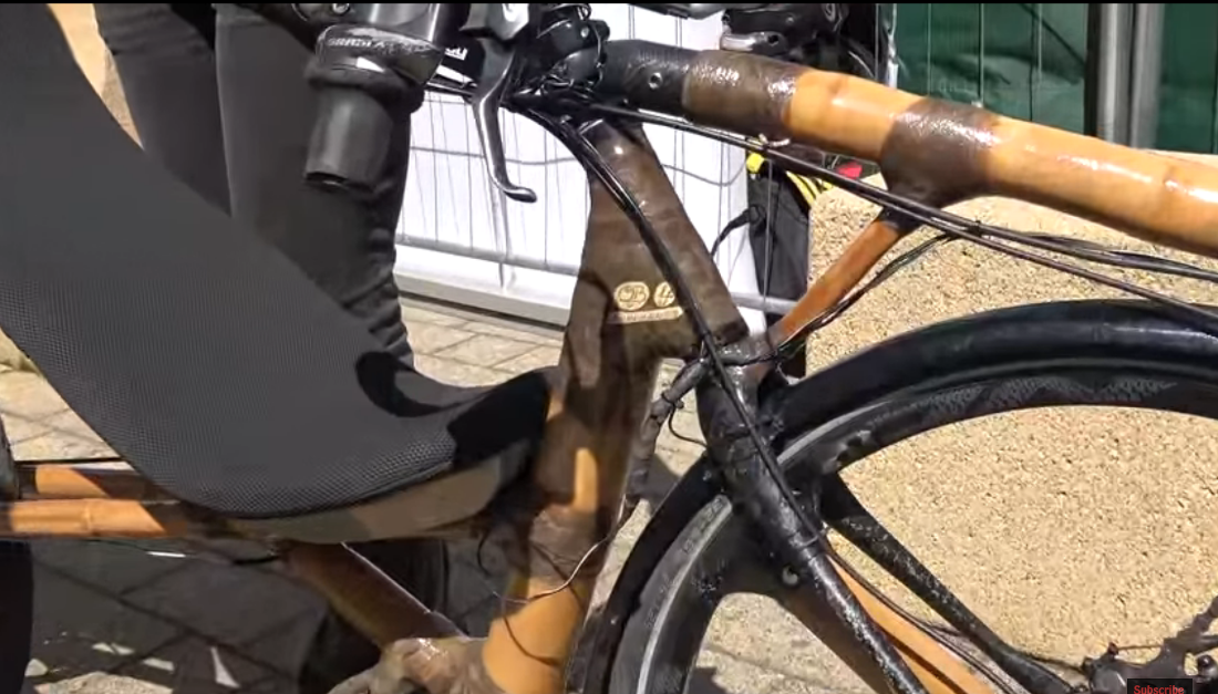

Oryanne huomautti että tämä alaohjaus vaiheen kuva uupuu täältä.
