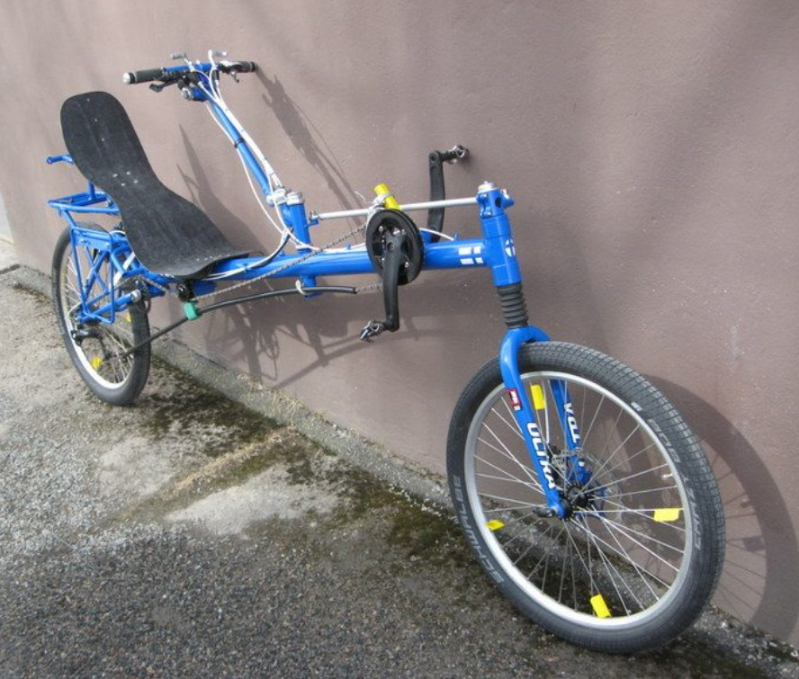

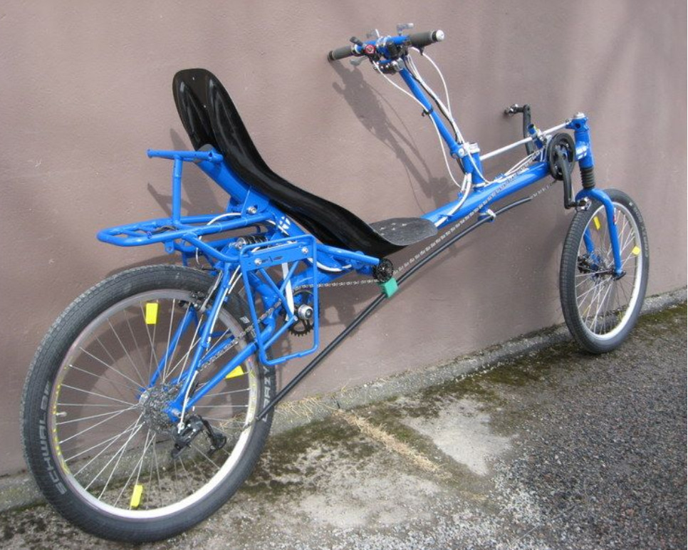

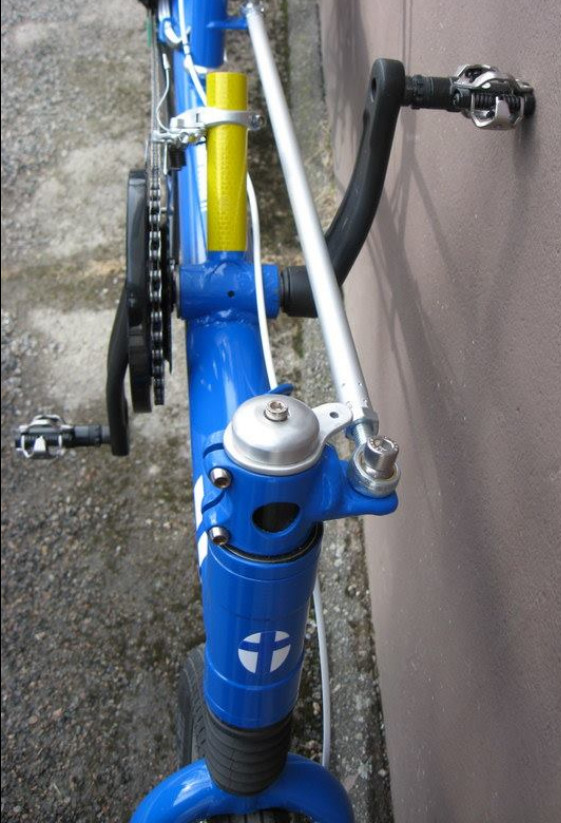

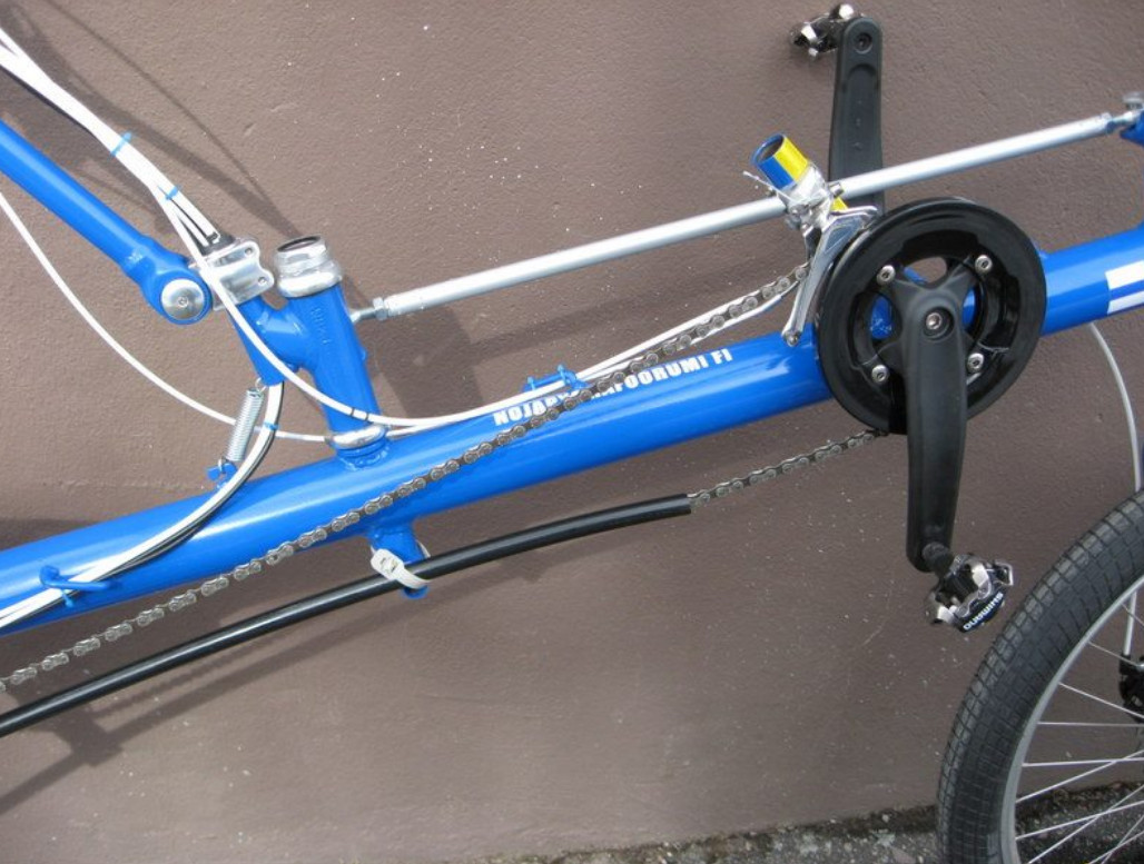

Pyörä on hilkua vailla valmis. Täältä löytyy kuvaa . Joku voi ne tänne siirtää . Muutama pieni kohta viimestellä ja tehdä niin pitempikin reissu voi luonistaa mukavasti . :roll:
S6 takaviistosta.jpg (216.88 KiB) Katsottu 9262 kertaa
S6 etuviistosta.jpg (182.12 KiB) Katsottu 9262 kertaa
S6 yksityiskohta.jpg (128.67 KiB) Katsottu 9262 kertaa

Onpa taas huippu jälkeä!

yhtään ei häpeä tehdastekoiselle. hieno.
Re: STERN pitkärunko
On siisti. Painoa taitaa olla jonnin verran mutta hyvin olet ratkaissut takajousituksen ja ketjun linjauksen, ei pitäisi pahemmin pomppia perä ylämäkeen vääntäessä...

Wow, siisti laite. Saako kysyä mitkä ton pitkän runkoputken poikkileikkauksen mitat ovat?
mhelander kirjoitti:
Täytyy punnita . Kun saan kaksi vaakaa tallille. :roll:
Runkoputki on halkasijaltaan 60 mm ja seinämän vahvuus 1.5mm .
