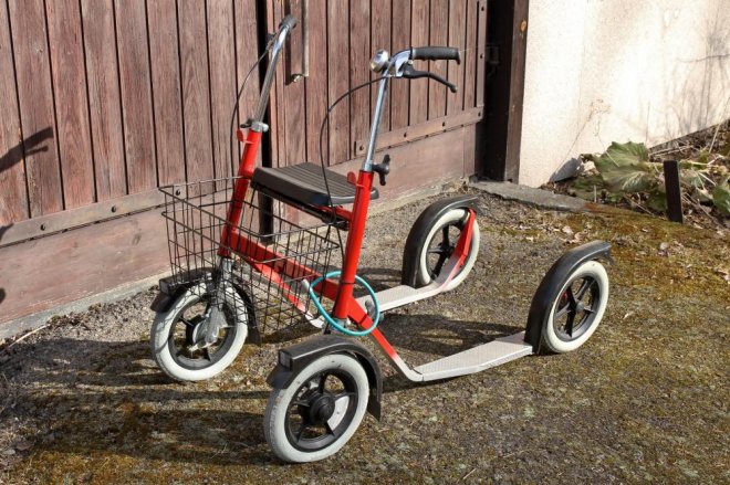

Toinen nelipyoranen potkupyora 50cm levea ja painaa7kg.toinen 60cm ja painaa 12 kg.vaikuttaako paino juurikaan vakauteen vai ainoastaan leveys?Saan painavamman potkupyoran pyorat toiselta puolelta irtoamaan maasta.Tuota kevyempaa en paase kokeilemaan mutta voisi netista ostaa.Potkukelkka jonka alle on laitettu pyörät on kevyt mutta siinä ei ole kääntyvia pyoria.

Itse pyörän paino vaikuttaa vain vähän. Leveys on siis tärkeämpi, mutta painopisteen korkeus kuljettajan kanssa suhteessa leveyteen on se tärkein asia.

Potkupyörän vakaus riippuu monesta muustakin seikasta kuin vain painosta ja raideleveydestä. Erittäin suurta osaa näyttelee tukijalan paikka ulomman pyöräparin raidelinjaan nähden.
Tavallisen potkukelkan jalakset ovat vain noin 400 mm päässä toisistaan ja kelkka painaa vain muutaman kilon. Silti se on varsin vakaa ajella. Ero on tukijalan sijainnissa. Potkukelkassa tukijalka on suoraan raiteen (n. 30 mm korkean jalaksen) päällä. Potkupyörässä jalka voi parhaimmillaan olla vähän sisempänä, mutta selvästi ylempänä. Korkea tukijalan sijainti tekee potkupyörästä kiikkerän ja raskaan potkuttaa. Pahimmillaan tukijalkaa voi potkupyörässä pitää ulomman raiteen ulkopuolella.
Kaikissa potkutettavissa vehkeissä homman kuormittavuus riippuu erittäin paljon tukijalan korkeudesta maasta. Mitä alempana seistään, sitä helpommin potkiva jalka ylettää potkaisemaan ilman syvää kyykistymistä. Nämä tukijalan kyykistymiset ovat se eniten kuormittava seikka potkuttamisessa. Raideväli ja paino ovat toissijaisia vakauden suhteen tukijalan sijaintiin verrattuna. Joka tapauksessa tukijalan paikka on hyvä olla kulkuraidetta sisempänä. Raideväli vaikuttaa vakauteen vain mukana kuljetettavan tavaran ja kelkan oman painon kannalta. Kuskin paino siirtyy tukijalan kautta mahdollisimman alhaalla.
Tämä lienee se leveämpi. Ongelmana on leveä astinlauta, joka ulottuu raidevälin ulkopuolelle.

Jälleen itse tekemällä saisi tuunattua suorituskykyä. Halpa kokeilu voisi olla potkukelkan omistajalle etupään nosto ja alle käännettävän renkaan lisäys sekä taakse renkaat jalasten alle. Kevyt ja halpa koe kevyelle vehkeelle, jossa ei liikoja tarvitse kyykistyä tukijalalla ja jalan sijainti raiteeseen nähden on ok.

Joo oli kyseessä tuo Eslan potkupyörä.En omista potkukelkkaa.Potkukelkka vie paljon tilaa.Kaupunkiolosuhteissa kun on ahdasta ja paljon porukkaa. potkukelkka voi olla epäkäytännöllinen
