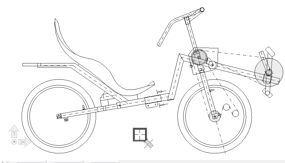

Tavoitteena auton tavaratilaan mahtuva pyörä, pieni ja kätevä. Minulla on ennestään twistiketjuinen 20" renkainen, joka saa toimia lähtökohtana. Suuria muutoksia ei tarvi tehdä, runko poikki ja kiristettävä klamppi väliin.

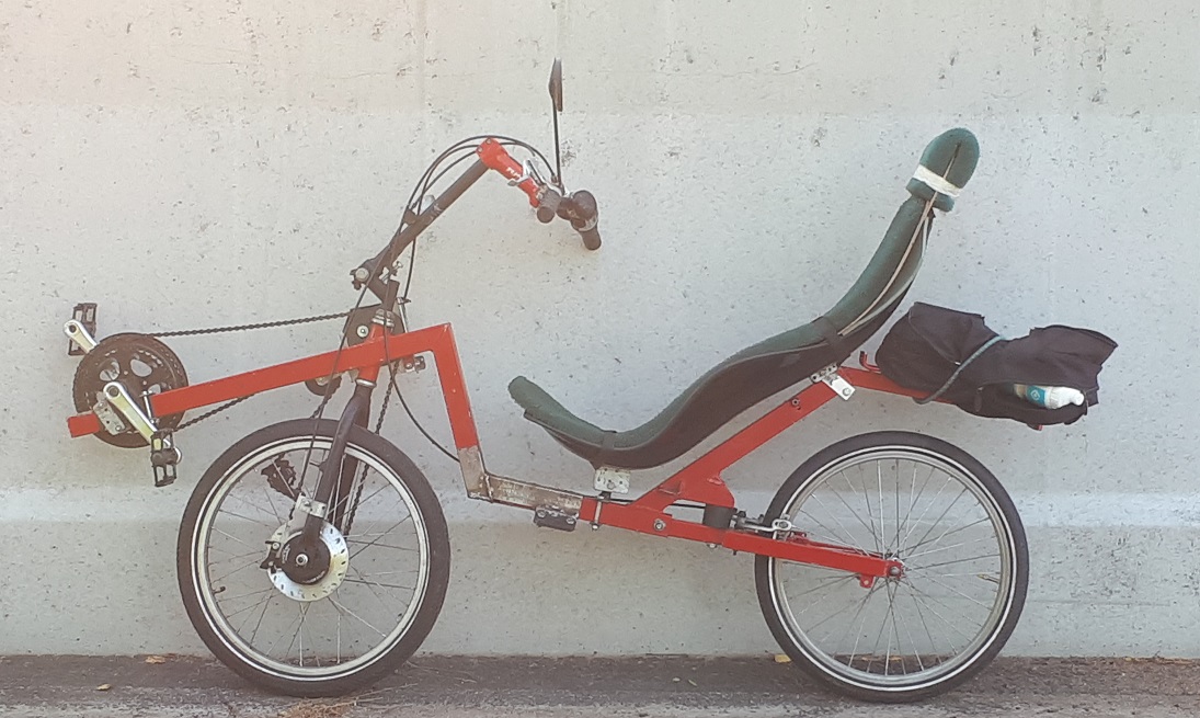

Oikein mukava ajettava tästä tuli. Lonkkakulma on sopiva ja nojakulmakin toimii kun laittoi niskatuen. Autoon en ole ehtinyt sitä vielä sovitella.

Ajoasento ja koko pyörä näyttääkin paremmalta, kuin alunperin.
Re: Splitter, katkaistava FWD FBB
Vaakaputkista eroon pääseminen tekee ihmeitä ;)

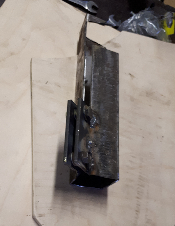

Minkäkokoinen putki on rungossa ja minkäkokoinen clamp on?

Putkikoko on 40×40×1,5. Klamppi on tietysti sen päälle jemptisti menevä. Yritin jättää puoli milliä välystä mutta kyllä siitä vähän tiukka tuli.

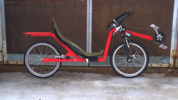

Hyvin mahtui.Kuva

Tarkoitin clampin luovuttajaputken alkuperäistä kokoa, vai onko tuo kasattu levyjä hitsaamalla yhteen? Onko clampissa ruuvikierteet kiristystä varten, vai miten kiristys toimii ja minkälaisilla kiristysvälineillä? Kiinnostaa tietää, miten clamp ja kiristysvälineet kestävät mitoituksen puolesta pitkän ajan testissä.

Klamppi on tehty 50x40x2 putkesta halkaisemalla se kulmittain ja hitsaamalla runkoputken päällä toinen sivu kiinni. Välissä oli ohutta mellapeltiä. Kiristyspuolella on latan pätkät ja 2 kpl M8 ruuveja. Tälläisen klampin teko on kohtuu helppoa ruuvipenkin ja parin puristimen avulla. Vaikeinta on saada sopiva välys.

Pätevän näkönen pyörä tuli, päivittyi samalla päivän tyyliin - penkki ja keskiö lähemmäs toisiaan.
Tandemissa myös tuli vähän tiukka tuo liitos, kisoissa jouduin säätämään isolla lekalla lisää pituutta runkoon - näytti ehkä vähän hurjalta (taas). Pitäs varmaan tehdä joku sopiva palikka, joka sopii autotunkin kanssa käytettäväksi, tuohon rungon jatkamiseen/irrottamiseen. Toiseen suuntaan liikkuu, kuormaliinalla ja sen kiristäjällä. Tandemin rungossa menee putket aika paljon sisäkkäin, säätövaran takia. Tiukassa on se hyvä, ettei oo liikkunu liitos mihinkään.
Nyt vaan kaikki katkomaan pyöriään, ni loppuu se ainanen valitus ku ei oo taitettavia nojakkeja :mrgreen:
