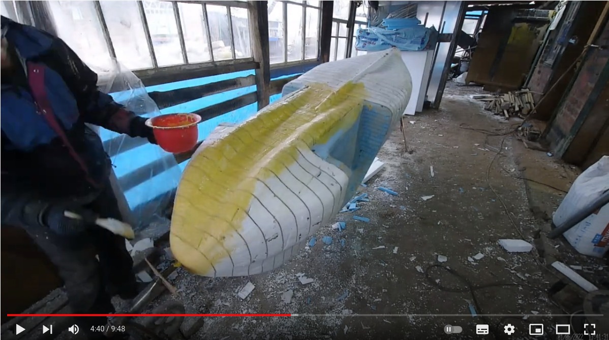

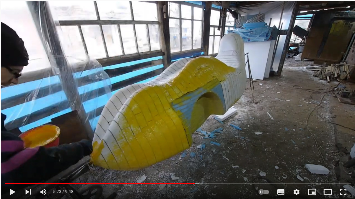

https://youtu.be/-5uPaPdQvF4
Ukrainan kinneritehtaalla on ahkeroitu taas koko talvi. Ensin tietokoneella suunnitelma, muodot ym. Sitten tais tulostaa paperille kaarimallit, leikkas ne pahville - liimas pahvimallien väliin styrokspalat, leikkeli erilaisilla vastuslankatyökaluilla ylimääräset styroksit pois. Tässä leffassa urosmuotin pintakäsittelyvaihe. Kovvoo hommoo :mrgreen:
Videoita löytyy vähän joka työvaiheesta Velodreamerin kanavalta.

Oho, onpas muodokas. :shock: Uhkea decolte ja upea erottuvuus. Vähän kuin Milan olisi pantu vielä bodybuildingkisakuurille. :D
Hauska ajatus tuo jalkatilan pullistaminen myös alapuolelle. Tai oikeastaan maavaratilan tekeminen kantapääkuhmujen väliin. Lisäksi kantapääkuhmuja on venytetty kauemmas pohjaa pitkin taakse, mikä saattaa olla hyväksi sisään valuneen, kondensoituneen, tai hikoillun veden poisvaluttamiseen. Jes. Tykkään tyylistä. :D
