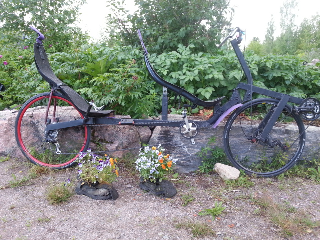

Juteltiin Virossa Jorin kanssa tästä tavallaan - unelmien AVO nojapyörästä. Pohdittiin siis sitä työpajan pyörää.
Omasta näkökulmastani:
  • pyörällä pitäisi voida ajaa pitkiä matkoja - ei ihan kilpuri, mutta maantiepyörän ominaisuudet - ehkä vähän niinkuin gravel henkinen
  • helppo korjattavuus = teräsrunko, korjattavissa missä tahansa jossa jokin metallin liittäminen onnistuu?
  • karheammat tiet pitäisi jotenkin voida olla käytettävissä
Siis. Randonneur henkinen pyörä, jolla voisi ajaa itsensä kanssa kilpaa Nokialla.
Pohdintojen tuloksena:
  • siinä olisi takanapa joka aukeaa ilman erikoistyökaluja ja siis - pinnojen korjaus/vaihto tienpäällä olisi helppoa
  • hitusen kilpureita paksummat renkaat = 28-32 milliä - tubelessina = rikkoutumisherkkyys pienempi (mahdollinen valmius vielä paksumpiin renkaisiin?)
  • riittävän tanakat vanteet
  • simppeli voimansiirto = takana maantiepakka - edessä vaikka Rikun pyörän kaltaisesti 2 ratasta - normaali ja tosi pieni hätävara ikäviin ja jyrkkiin mäkiin. Tykkään siitä että vaihde vaihtuu pienellä erolla.
  • istuimen kulma voisi olla simppelisti säädettävissä (tämän vuoden pyörässä mulla on 15 astetta Nokialla ja 25 astetta Virossa)
  • hyvälaatuinen napadynamo - jatkuvasti päällä oleva takavalo
  • etuveto mbb - ehkäpä siis ranskan henkisesti toi runko ILMAN perinteisiä pyöränosia, ehkä nämä kaksi pyörää yhdistettynä ominaisuuksiltaan:
Mitäs itse haluaisit unelmapyörääsi? Mitäs mä haluaisin, mutten ole osannut ajatella?
EDIT: Levyjarrut olis kivat. Ainakin sitten niin että kiekkojen vaihto/testaus olis kivutonta.

Ton ranskiksen geometrian kun kopioi, saa pyörän joka karkaa käsistä heti renkaan luistaessa :( Samat mitat kuin mun Kiiltomadossa oli.
Re: Unelmiesi nojapyörä?
Ei nyt ehkä ihan kopioinniksi mene. Olennaista on se että se nivel voisi olla alempana.
