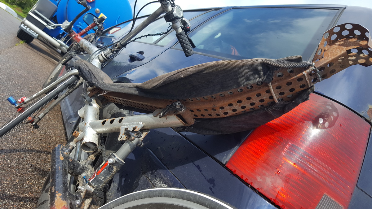

Alkuun tein penkit vanerista kun ei ollu oikein ostopaikkoja tai sitten hinnat tuntu kallilta. Vanerista saa helpohkosti oikeen muotosen mutta painoo tuppaa tulemaan. Puolan ja Unkarin mallit on nyt kokeiltu, ne on aika perinteisiä muodoiltaan ja malleiltaan.
Varsinkin makaavissa asennoissa oon kokenu, ett perinteisissä malleissa on aivan liian paljon tavaraa, erityisesti reisien kohdalla - hankaa reiden takaosaan. Puolan penkistä oon sahannu istuinosan reunoja kapeemmiksi ja tandemissa tuntuu toimivan.
Sittemmin on tullu kokeiltua, pelkästä 4mm vanerista taivuteltua ja hyvin kapeeksi muotoiltua penkkiä. Ei kauheen pitkää kokemusta mutta kuitenkin yhden vaikeen soralenkin ajoin keväällä ja RR:ssä maantieharjotuksia, samantapaisella penkillä.

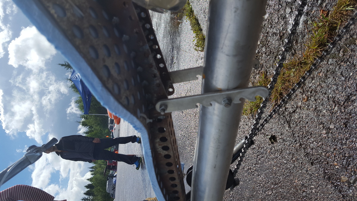

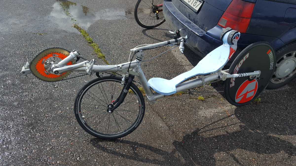

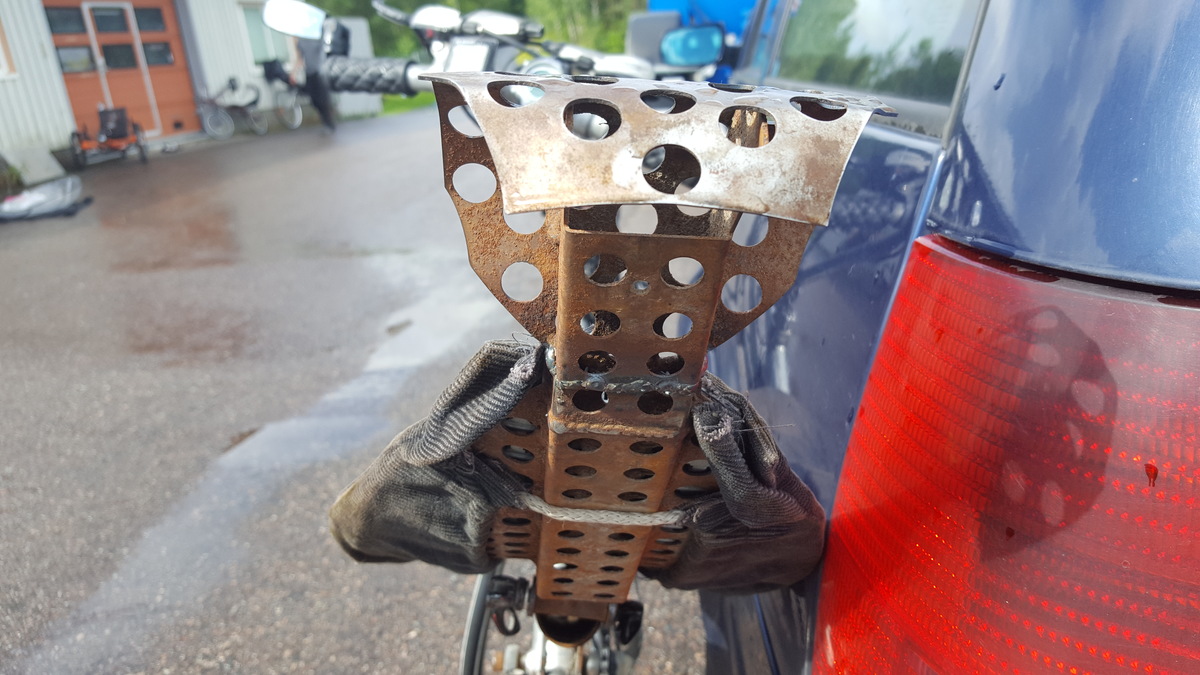

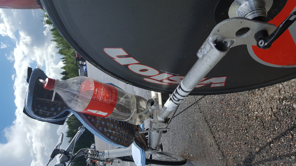

Nokialla sitten näin Latvian poikien pyörät, joissa oli hyvin samanhenkiset penkit - vielä kapeemmat ja minimaalisemmat, ja niillä ajoivat 6h ajonkin, ei pelkkää lyhyttä matkaa. Runkoina noissa oli jonkinlaista reijitettyä neliöputkea, joku levy ehkä päällä. Päällyskankaan alla oli meilläkin kokeiltua ja hyväksi havaittua kynnysmattoa.
Joku (Pikametri?) varikolla sanoi tykkäävänsä penkistä, joka menee lapaluiden väliin ja kun oon tähän asti aatellu, ett lapaluiden kohdalta pitäs leventää, jotta mahtuvat sinne penkille. Pitänee sitten mennä, vielä kaventamaan noita penkkejä ja kokeilemaan :mrgreen:

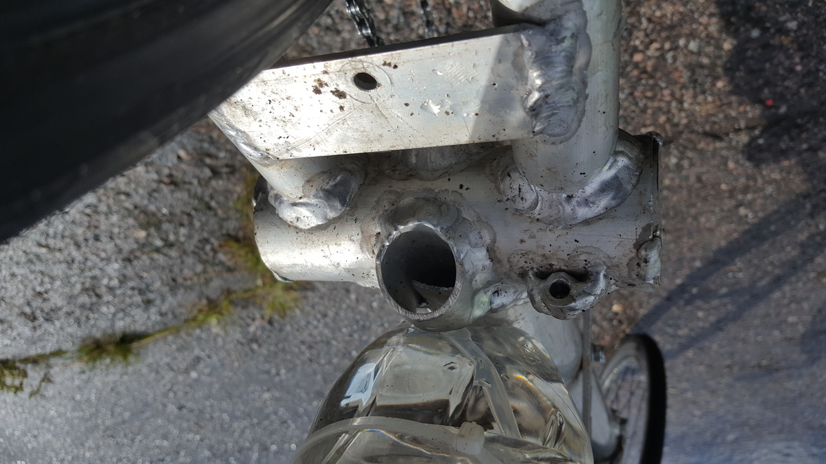

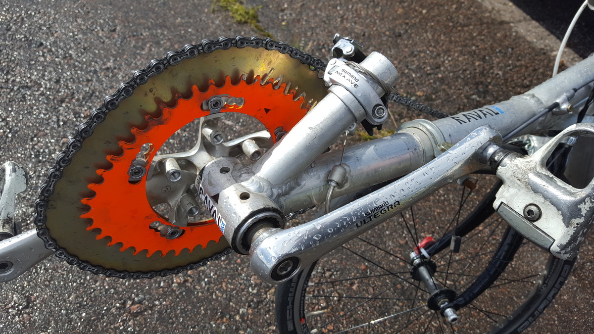

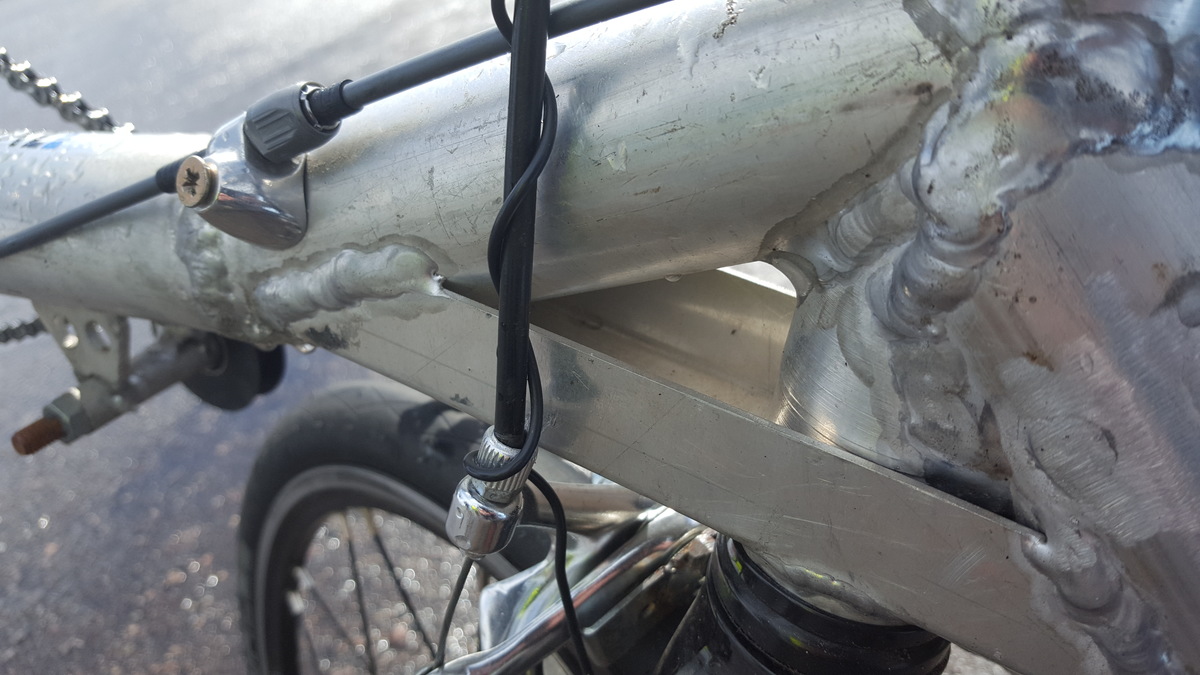

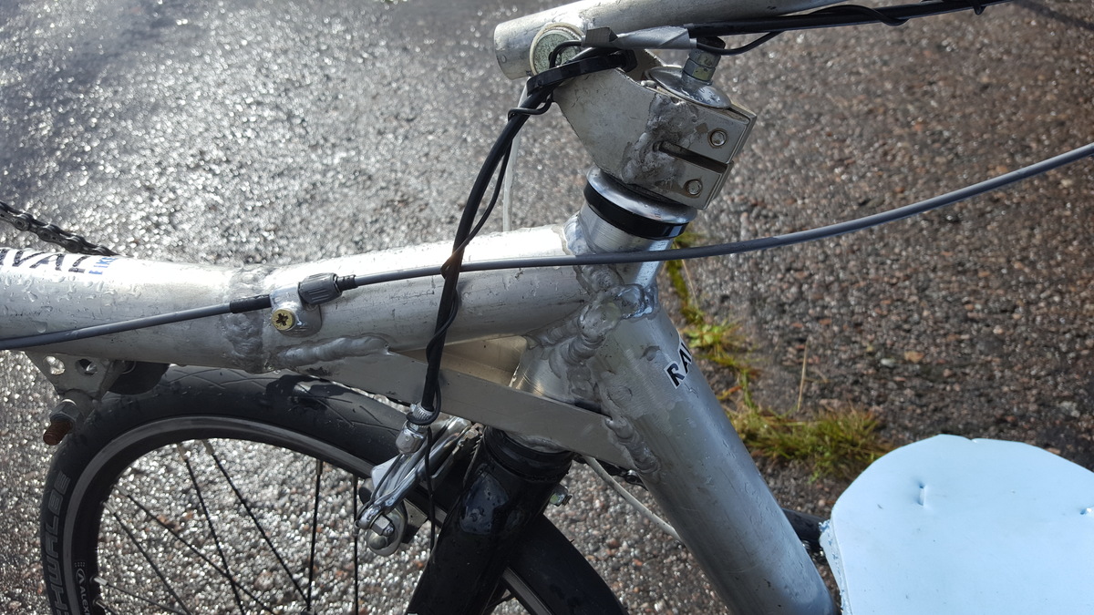

Jori vois tähän ketjuun vaikka laittaa ne Latvian penkkien kuvat.
Viestit: 14433
Re: Nojapyöräpenkin kehityskeskustelu

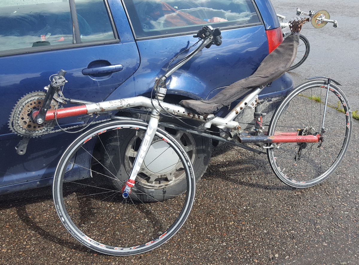

Tässä Latvian poikien pyörien kuvia muitakin kuin vain istuimista

Tavallaan noinhan nuo Liettuan kaverit ovat tehneet. Käyttivät vain vanerin sijaan samaa rei'itettyä peltiä kuin penkin ruodossakin. Liekö hyvä.
