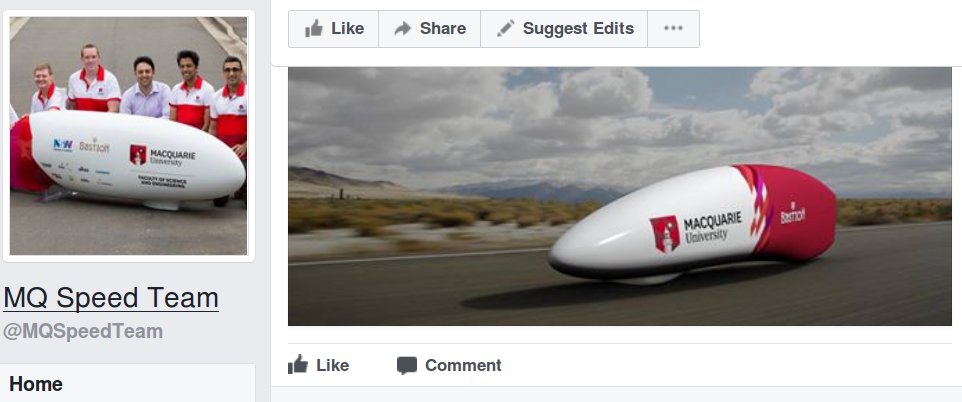

https://www.facebook.com/MQSpeedTeam/
Siinä yhden yliopistotiimin facesivu - Austraaliasta.

Mikähän on saanut mielen muuttumaan. Tietokonekuva on laminaari-muotoisesta, mutta reaalimaailman on vaatinut turbulenttisen paksukeulaisen rakentamista. Olisiko ollut liian pitkät kammet. Tuo leveämmän kuvan muotoinen vehjes olisi kyllä kulkenut paljon paremmin, jos siis yksityiskohdat olisi kunnolla laadittu. :roll:
Jos kuski on ollut liian pitkä eikä koivet mahdu... varmaan tuo pönäkkä hujoppi tuosta vasemmalta. :D
Jospa ne ei saaneet takaperin poljettavaa ajokkia toimimaan kunnolla? Tuo leveämmän kuvan mukainen ajokki olisi ollut poljettavissa takaperin, mutta jos ohjaus ja videomonitorit eivät ole skulanneet, niin pakko siirtyä perinteisempään muotoon. Minun kaksi eurosenttiäni ;-)
