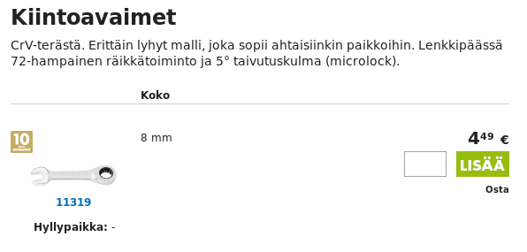

Re: Halpa räikkälenkki
Osa II
Biltsun lyhyt 10 vuoden takuulla.
Testitapa sama kuin aiemmin. Ensimmäinen havainto oli että avain rupeaa taipumaan jousipysyyn tavoin. En huomannut katsoa millä voimalla mutta en kuitenkaan havainnut aluksi ja aloitin 40 nm:stä eli jossain 50-60 nm.
70 nm:n kohdalla räikkämekanismi meni jumiin, mutta se palautui vääntämällä väkisin.
110 nm:n kohdalla IKH:n iskumeisselin terä pyöristyi kulmistaan ja hyppäsi biltsun avaimessa seuraavaaviin hampaisiin.
120 nm:n kohdalla räikkälenkin varsi vääntyi pysyvästi. Räikkä on kuitenkin edelleen toimiva.
Se on siis riittävän luja :) 8 sentin varrella ei tuollaisia voimia saa.
Otin kuvan lopputuloksesta, mutta ei puhelin tunnu haluavan luopua siitä, niin olkoon.
Lisäyksenä mainittakoon että räikkän tuli yhteen kohtaan selvästi erilaiselta tuntuva kohta. Toimii, mutta tuntuu käteen hieman eriltä.
