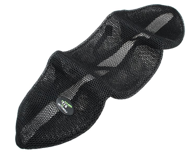

Tässä vielä kuvaa päälystysverkosta, laitoin sitä jo triken istuimeen. Halpaa, kiinasta kotiin 5 €/kpl. Hengittää ja on mukavaa. Paksuus n 10 mm. Kiinnitin triken istuimeen epoksilla ja on pysynyt hyvin kiinni. Hikoilu loppui lähes kokonaan alueilta joissa istuimessa reikiä. Ebay, "breathable scooter seat cover".

kemppes kirjoitti:
Mahtavaa DIY-meininkiä ja hieno raportti. :D
Olet löytänyt erinomaisen halvan keinon ostaa Ventisit kudosta. Eikös tuo ole juurikin samaa verkkokudosta kuin Ventisit pehmusteiden raaka-aine. :D
https://www.banggood.com/Motorbike-Scoo ... 97641.html
Tämähän on valmiiksi muotoiltu, eikä tarvitse muuta kuin reunojen ompelun yhteen. Helppoa ja halpaa, jos näitä tosiaan saa kuudella eurolla ostaa. :D

Tämä ventisit löytö on loistava!

Kirjoittaja samuel
kemppes kirjoitti:
Myös väri- ja kokovaihtoehtoja ebayssä

Kirjoittaja kuparinen
Seotaan tähän projektilankaan nyt vielä sen verran, että onkohan tuossa istuinpäällysteessä muuta kuin ohut verkko? Kuvissa nyytit ovat niin läpinäkyviä, että minun nähdäkseni siinä on samaa verkkoa, mitä on sen tuumaa paksun ventisit-maton pintaverkkona. :?:

Kirjoittaja kemppes
Siinä mallissa mitä minulla on, on kaksi pintaverkkoa ja välissä kierrerullat poikittain niin että paksuus on n. 10 mm. Lujaa, ei painu kasaan.
