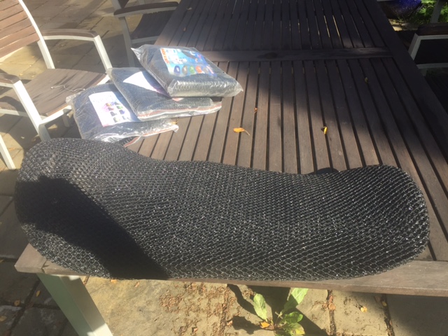

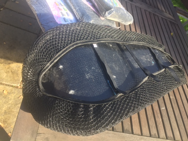

Kuten em. ketjussa tuli esille, ventist tyyppistä tuulettuvaa materiaalia on nettikaupoissa myynnissä skoottereiden penkkehin. Kokoja ja värivaihtoehtoja löytyy. Tuote käy suoraan nojakkipenkkiin. Siinä on takana kolme kiristettävää tarranauhasysteemiä ja aika napakka kuminauha mikä vetää muotoa kasaan. Paksuus on noin 10 mm.
Itse tilasin keväällä niitä ebaystä, ensimmäinen kolmen erä kesti yli annetun lähetysajan ja kauppias palautti rahat reklamaation jälkeen. Tilasin uudet toiselta kauppiaalta ja seuraavalla viikolla ne ensimmäisenä tilatutkin tulivat, hintaa jäi näin luokkaa 2,5 €/kpl. Oikea sulovilemi hankinta...
Ohessa materiaali kokoa XXL kiinnitettynä penkkiin. Jos haluaa paksuutta, voi laittaa vaikka kaksi päällekkäin.

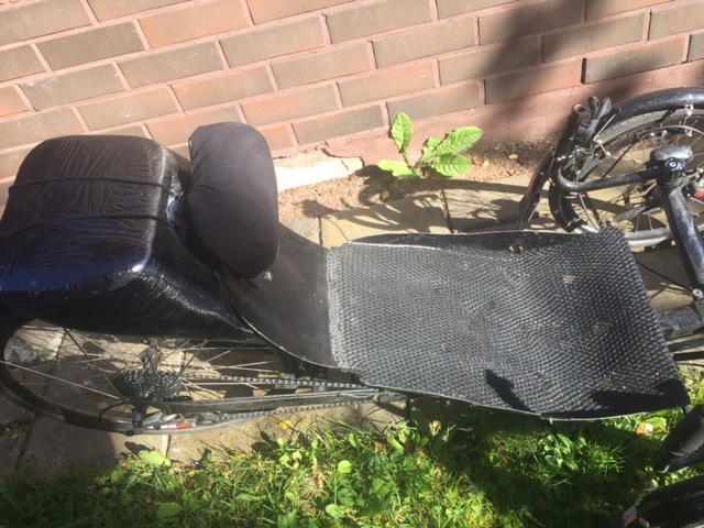

Triken penkkiin ns. standardipenkkiä levitin kun sivutuen puuttuminen häiritsi ja etupyörät roiskivat vettä takapuoleen. Tähän leikkasin em verkon palaksi ja liimasin kiinni. Olen käyttänyt koko kesän ja on toiminut sekä kestänyt.

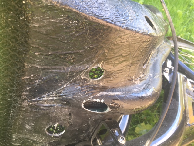

Penkin hiostavuus oli minulle myös ongelma. Ilman kiertoa voi hyvin tehostaa tekemällä penkkiin reikiä. Lisäksi jäykiste on ontto, sen etupäähän voi porata reiän ja ilman ulostuloaukkoja voi laittaa mm. ristiselän alueelle. Patopaineella vauhdissa tulee hyvin ilmaa sinne.

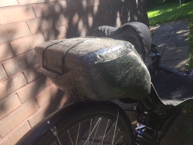

Lisäksi tein penkkiin tavarasäiliön, jossa on vesitiivis kansi. Sille on ollut käyttöä.
