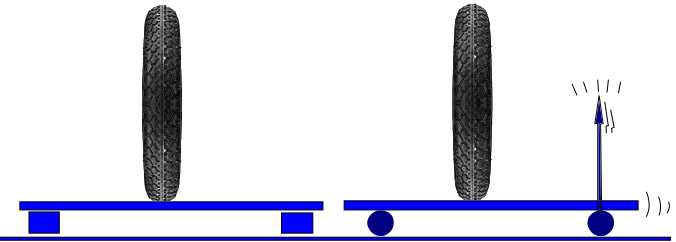

Tässä on yksi vaihtoehto kinnerin räminän vähentämiseen:
Tämä ei siis ole mitään monta kiloa painavaa bitumimattoa vaan enemmän tuollaista vaahtomuovin tapaista ja hyvin kevyttä. Onkohan kukaan kokeillut kinneriin?
