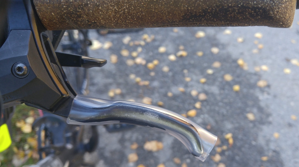

Puuilosta löytyi PVC-putkea - metrihinta 2,50e. Myyjä leikkasi puolen metrin pätkän, tuolla reilulla eurolla sain kahden pyörän jarrukahvat eristettyä.
12mm putki sujahti 12mm paksuihin kahvoihin nopeasti, 13mm paksuissa joutui hikoilemaan hetken.
Eristää ihan mukavasti vaikkei kaunein ratkaisu olekaan. Putki ei myöskään ole liukas, kenties hieman lisää grippiä.

Tukeva, liimalla varustettu kutistesukka vois ajaa saman asian kuin tuo pvc-letku, mutta muotoutuisi tiukasti kahvan mukaiseksi. Pois sitä ei taida sitten enää siististi saada, mutta haetanneeko se mittään?
Ja tuon pvc-letkun saa kyllä venymään vaikka kuinka, kun lämmittää sen pehmeäksi hiustenkuivaajalla tai kuumailmapistoolilla.
