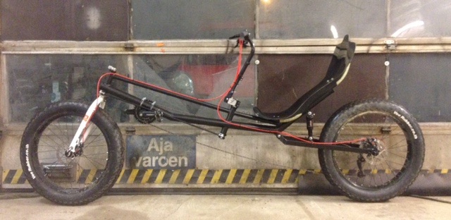

Olen miettimässä pyöräprojektia talven ja kevään rospuuttokeleille. Tarkoitus olisi ajella lähinnä poluilla ja pyöräteillä, ei mihinkään hirveään maastoon tai metsään/soille. Tavallista läskipyörää olen jkv ajellut mutta se ei oikein sytytä. Kankut puutuu jne.. Ei myöskään "tavallinen" lyhytakselivälinen korkea nojaläski, jotenkin tuntuu että maastossa se olisi hankala kun ei näe eteensä. Myös hitaat vauhtitilanteet voisivat olla sille ongelma. Tähän voisi tosin kehittää sähköä mukaan, hitaita paikkoja se nopeuttaisi ja leikkaisi tarvittavia tehohuippuja. Pyöräilyn tarkoitus minulle on kuitenkin kuntoilu joten sähköä ei missään tapauksessa tulisi olla käytössä liikaa.
Olen miettinyt pitkää akseliväliä eli niin että keskiö olisi etupyörän takana, silloin saisi pystyn ajoasennon. Toisaalta ketteryys kärsii merkittävästi. Alaohjaus suht nopealla välityksellä kompensoimaan asiaa ? Jos istuimen laittaisi aivan takapyörän eteen tai jopa osin päälle ? Silloin tulisi tietysti kovin takapainoinen mutta haittaisiko tuo ?
Onko kukaan kokeillut tai suunnitellut tällaista ? Onko tässä onnistumisen mahdollisuuksia ? Ideoita asian tiimoilta?
Jos jonkinlaista synteesiä yrittäisi noiden kahden kuvissa olevan version pohjalta ?

kemppes kirjoitti:
Voi olla että saat aikaseksi pyörän joka on todella vaikea ohjata kun eturenkaalla ei riitä pito koska liian suuri osa massasta on takapyörän päällä ja nopean ohjauksen kanssa eturengas lähtee herkästi puskemaan.
Kannattaa miettiä tarkkaan miten paljon sä kaipaat sitä ketteryyttä ja paljonko haluat uhrata saadaksesi sitä vähän takas kun valitset pitkän akselivälin.

Hyviä huomioita, tuota puskemista en tullut ajatelleeksi.Jos pidentäisi siis jkv, tuosa Eemelin pyöräsä akseliväli oli peräti 195cm? Mitenkähän tuo alaohjaus toimisi vaikka kaatuessa. Eemelillä oli epäsuora yläohjaus, sen saisi helpmmin. Kiitti ketjun vinkkauksesta, en ollut lukenut sitä!

Pitkän pyörän puskeminen johtuu enimmäkseen pitkästä akselivälistä, ei niinkään keulan keveydestä. Pitkä akseliväli vaatii suuremmat kääntökumat tasapainoillessa ja rengas lähtee siksi helpommin sivuluisuun/puskemaan. Kevyesti kuormattu rengas toki periaatteessa luisuu helpommin, mutta kevyt keula taas kääntyy pienemmällä voimalla, nämä lähes kompensoivat toisensa.
Jukka taas tapansa mukaan osuu naulan kantaan. Tuohon puskemiseen voi toki vaikuttaa myös rengasvalinnalla.
Itsellä on Thunder Burt -rengastus pääosin kesällä kun sillä pääsee tarpeeksi kovaa hyvällä pinnalla, ja välttävästi muualla. Mutta kun vedetään vaikka kisavauhtia kivituhkalla tai röykkyisiä polkuja pitkin, niin puskemistaipumusta on jonkin verran, vaatii erilaisen ajotavan kun mun toisilla gummeilla.
Talvet ja jos on märkää tai tiedossa pehmeät polut, alla on WTB Ranger plussakoon renkaat joissa nappulaa riittää myös sivuille. Tämä rengas on tarkka ajettava ei puskemista ei ole käytännössä lainkaan edes reippaammassa vauhdissa. Samalla polulla ja asenteella ajaessa missä TB puskee ja vaatii "kurviin heittämistä" mennään WTB:llä ihan ohjaamalla just siitä mihin osoitetaan.

Katselin tuota SH31 ketjua. Mites jos tekisin etuhaarukan itse ja suoran yläohjaulsen kuten tuossa ketjussa. Ohjauskulmaksintulisi loiva ja tillerin tekisi varsin pieneksi. Mikä olis hyvä jättö tuollaiseen, äkkiä katsottuna netistä on ehdotettu 1 - 15 cm, siis positiiviseen suuntaan ??? Eli siis ohjausakseli vielä vinompaan kuin haarukka...

Ihan semmonen muistutus maastossa ajon vaikeutumisesta jos pitkässä pyörässä meinataan käyttää muuta kuin etäohjausta. Myöskään tuon hiilaripyörän emäputken kulma ei helpota ajamista omasta mielestä vaikka Richard sillä onkin tottunut Kanadassa ajamaan.
MetaPhysic:llä kun kaahasin 6h maastokisaa niin toki ajotaidot oli vielä vaiheessa mutta heiluriohjaus ei sitä ainakaan helpottanut. Tekee ajon vaikeammaksi kapeissa paikoissa, vaikkapa polun pujotellessa puiden välissä, ja tiukoissa nousuissa voi tasapainon pitäminen vaikeutua kun ohjauksen mukana siirtyy käsien painoa sivusuunnassa sekä lapojen irroitus penkistä tasapainon takia on varmasti vaikeampaa.
Mun kahdessa maasturissa etäohjaus on toiminut verrattain hyvin ja kun tangon saa juuri siihen paikkaan mistä tykkää ja se myös pysyy siinä niin ajaminen on helpompaa. Tangosta voi myös vetää nousuissa tai tekniikkapaikoissa selän irti penkistä ja tasapainoilla "kananmunan päällä" paljon helpommin.
Tämän viimeisen kun aikanaan oppi tekemään alkoi erittäin hitaatkin paikat sujumaan paljon paremmin ja ei keuli nousuissa sitten niin helposti. Auttaa myös jos joutuu ajamaan pehmeälle alustalle kuten suolle tai pehmeään hiekkaan, kun saa etupyörällekin enemmän painoa tarvittaessa.

Mites sitten tämmönen vähän lyhkäsempi malli. Mun mielestä vois toimia maastossa, mutta vaatii kyllä pystymmän ohjauskulman ja etäohjauksen. Kammet pitäis laittaa korkeammalle ettei ota etupyörään. Etupyörän luisumisen huomasi tässäkin. Takajousitettuna todella pehmeää kyytiä.

Hei, päätin kuitenkin edetä projektissa ja kokeilla etuhaarukan rakentelua. Haarukan ohjainakseliosassa on 35 mm putkea pätkät joiden sisään menee 32 mm putki ja liitokset lopuksi vahvistelen etc. Tarkoitus on laittaa haarukka noin 45 asteen kulmaan niin että saisi suoran yläohjauksen ilman hirveän isoa tilleriä. Jätön pitäisi olla luokkaa 5 cm, en osaa arvioida kuinka paljon renkaan paine ja kasaanpainuminen sitä muuttaa. Triple trees on tehty aika paksusta hiilikuitu-aramidi levystä ja vielä hiilikuitu langalla vahvisteltu. On toki mahdollista muuttaa vielä epäsuoraksi ohjaukseksikin, pitkät putket on vielä irti.
Epäilyttää että tuleeko ajettava peli ja vehjes...Runkoakin voisi ryhtyä miettimään jo on intoa ja uskallusta.
