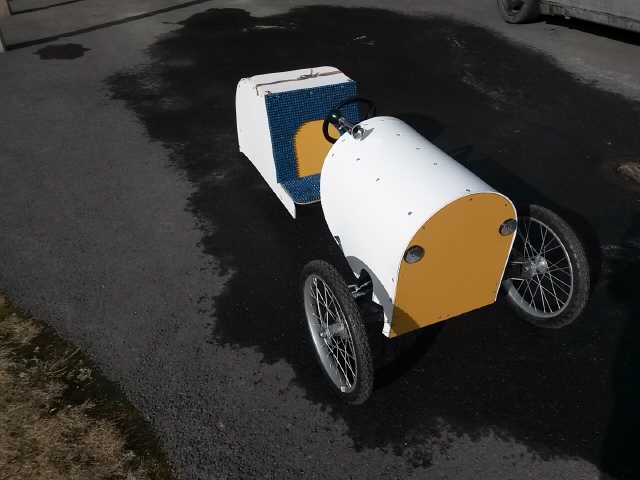

Lapsenlapsille rakentamani kinneri miellyttää silmää kovasti.
Jospa tekisin (2018 syksyyn?) itselleni samanhenkisen, mutta sähköillä. Telemark-idealla kaikki renkaat olisivat eri akseleilla, jotta poikittaistöyssyjen ylitys on mieleisempää. Ketjulinjan kun kääntää vasemmalle, niin taakse saa ketjuvetoisen ja sähkövetoisen kiekon rinnakkain. Rungon vääntöjäykkyys paranee verrattuna kolmirenkaiseen, koska pelkkä keula ei kanna kaatumista. Onko tässä ajatusta?

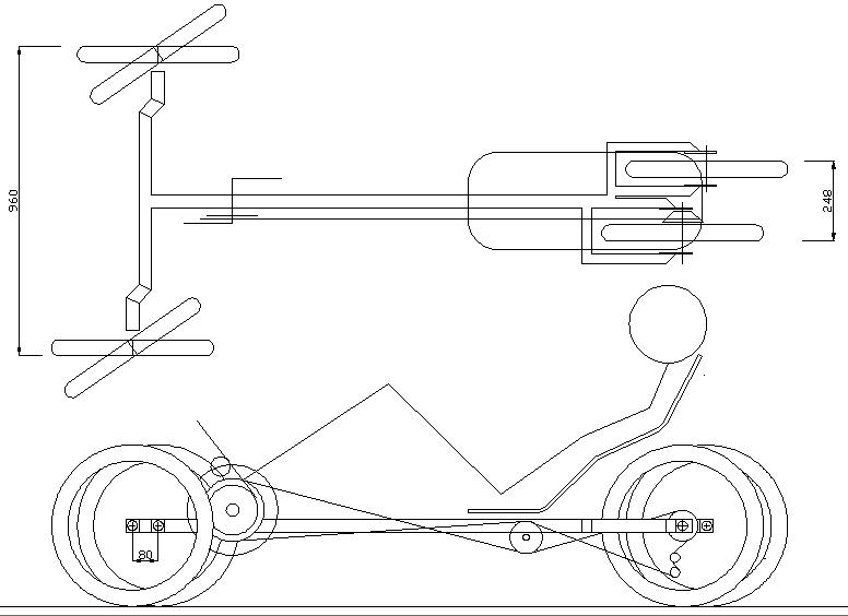

Ai jotain tällaista? Akseliväli lyhenis, mutta joutus tekeen väliakselin :roll:

Eikös rungon voi tässäkin laittaa sivuille ja siihe Z-kampiakseli? Helpottaa kattamista.

Ja miksi edessä on kaksi rengasta töyssyjä, painoa ja vierintävastusta lisäämässä kun yhdenkään kans ei ole ollut kaatumisongelmia?
Vastaat itsellesi tässä :D
Sitäki mä tässä oon pohtinut että kun toisessa reunassa on kaksi ja toisessa yksi rengas niin pyrkiikö reunojen hitausmomentit kääntämään ajokkia vinoon kulkusuuntaansa nähden? Tätä voimaa vasten jos renkaat ohjaa niin nehän auraa väkisin.
No, laittaa eturenkaan keskelle...

Kaksiraiteinen nelipyörä yhdessä Z-kampiakselin kanssa tuottaa sen ongelman, että eturenkaat ei mahdu juurikaan kääntymään? Tietenkin yksi rengas keskelle olisi ratkaisu myös tähän, mutta onko se vähän liian helppo ratkaisu :mrgreen:
Muoks. No onnistuu se nelirenkainenkin jos venyttää akseliväliä :roll:
Eihän rungon tartte mennä niin pitkälle, ett se estäs etupyöriä kääntymästä, kuten 2T3 mutta lisäät yhden etukiekon.

Mikä siinä väliakselissa on kauheaa? Teoriassa lisääntynyttä vastusta on hankala huomata ja napamoottori peittää sen kuitenkin.
Täydellisyyden tavoittelua kenties :D
edit. Nelirenkaisessa voisi olla järkevää luopua väliakseliratkaisusta sekä takapään porrastuksesta. Vedon saisi sitten Conen tyyliin keskelle akselia jonka päissä kiekot suuntalaakereilla. Taitaa mennä jo aivan liian kauas Viljamin ideasta :lol:
