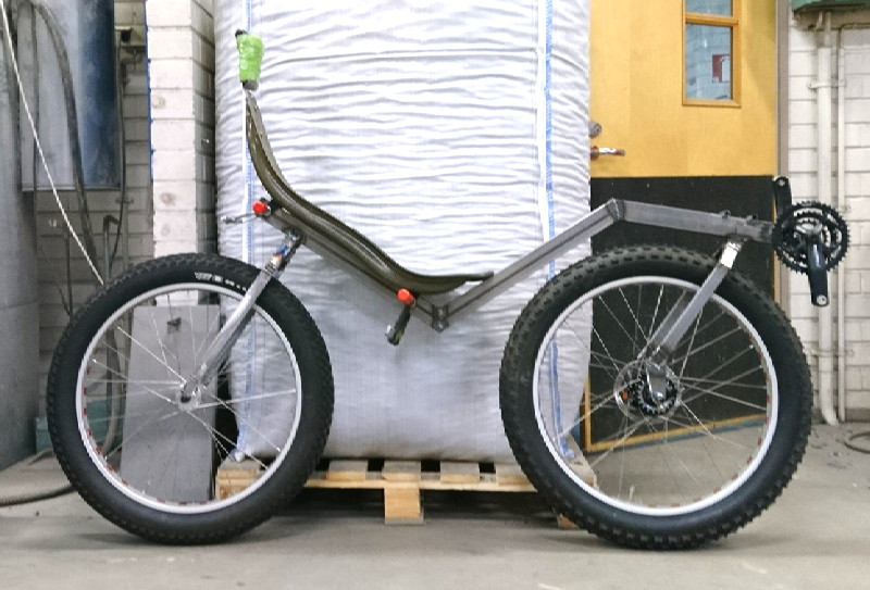

Relailen pajalla. Katotaan mitä syntyisi. Mbb. Flätti. Ajatukset tässä vaiheessa siis. Kostosta vähän mittoja.
Re: Kuudee Pommi
Runko hahmottuu. Nivel vasta vikaksi.
Re: Kuudee Pommi
Laitoin vielä takakiekon tohon kaveriksi. Välillä syömään sit.

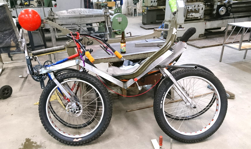

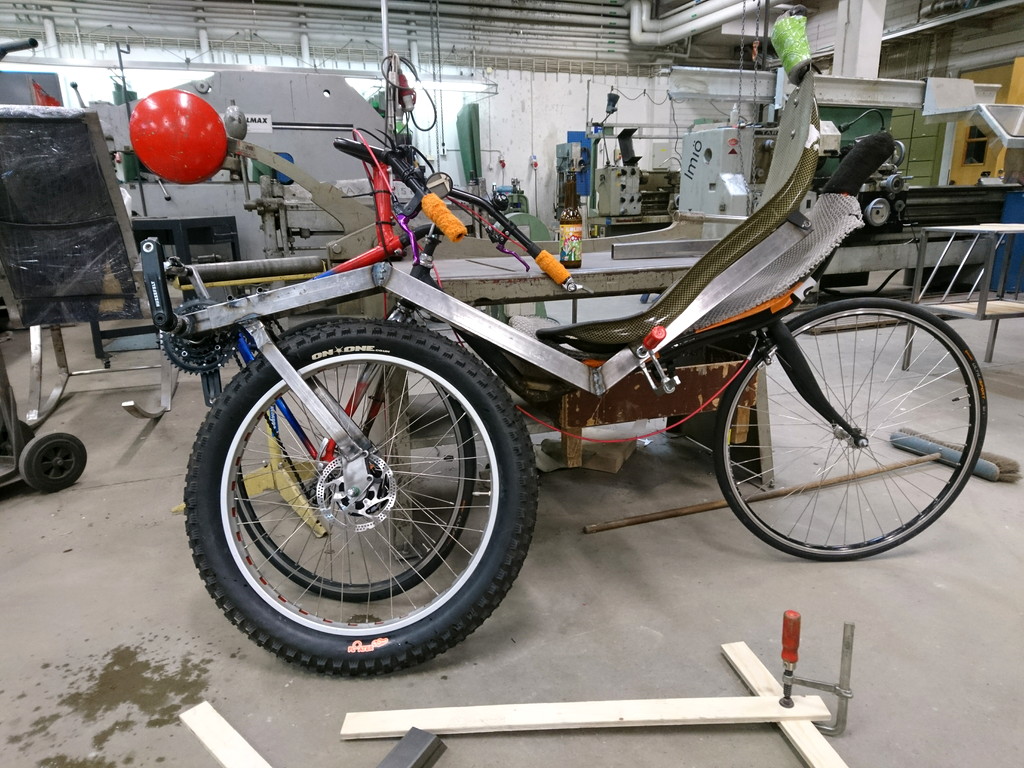

Haarukat kii. Penkki puristimilla.
Penkin kulma on 35.
Akseliväli 115 senttiä.
Penkin korkeus n. 70 senttiä
Poljinkeskiön korkeus 75 senttiä

Ketjun reitti näyttää ahtaalta, mutta ilmeisesti just ja just mahtuu kulkemaan?
Re: Kuudee Pommi

Nyt voi miettii tekiskö tästä etu- vai takavetosen? ;)

Juu. Tavoistani poiketen testasin sen eilen ihan ekaksi.
Mikä etunapa?
Alfine. Mallia se vanha. Eli 135 leveet on molemmat haarukat.
Premnas kirjoitti:
Tuosta tulee mukavan muhkea nojakki :) .
Tässä mä testaan itseasiassa semmoista että miten toimis noilla läskeillä eli 559 neljä tuumaa - sekä 622 että normikokoisilla 559 kiekoilla.
Edessä vasta jarrusatula - mutta jos nyt kohtuu nopeesti pääsis pikatestit tekemään.

No nyt on Pastorilla mielenkiintoinen projekti !
Napavaihteella tuosta saattaa tulla yllättävän hyvä huonojen kelien pyörä, läski gummi edessä taannee vetopitoa verraten hyvin ja lumessahan tuon pitäisi kulkea ihan kohtuudella.
Ei ehkä ihan maastoon paras vaihtoehto mutta talven yli ajamiseen ja tampatuille poluille sekä metsäteille omiaan.
Mitat on kohtuulliset ja kun tulee keskinivelelle niin on MBB-etuvetosen etu eli kammet ei osu renkaaseen.
Vielä kun tuossa olisi hihnaveto ja hydrauliset jarrut niin erittäin vähähuoltoisen pyörän saisi tuosta...
