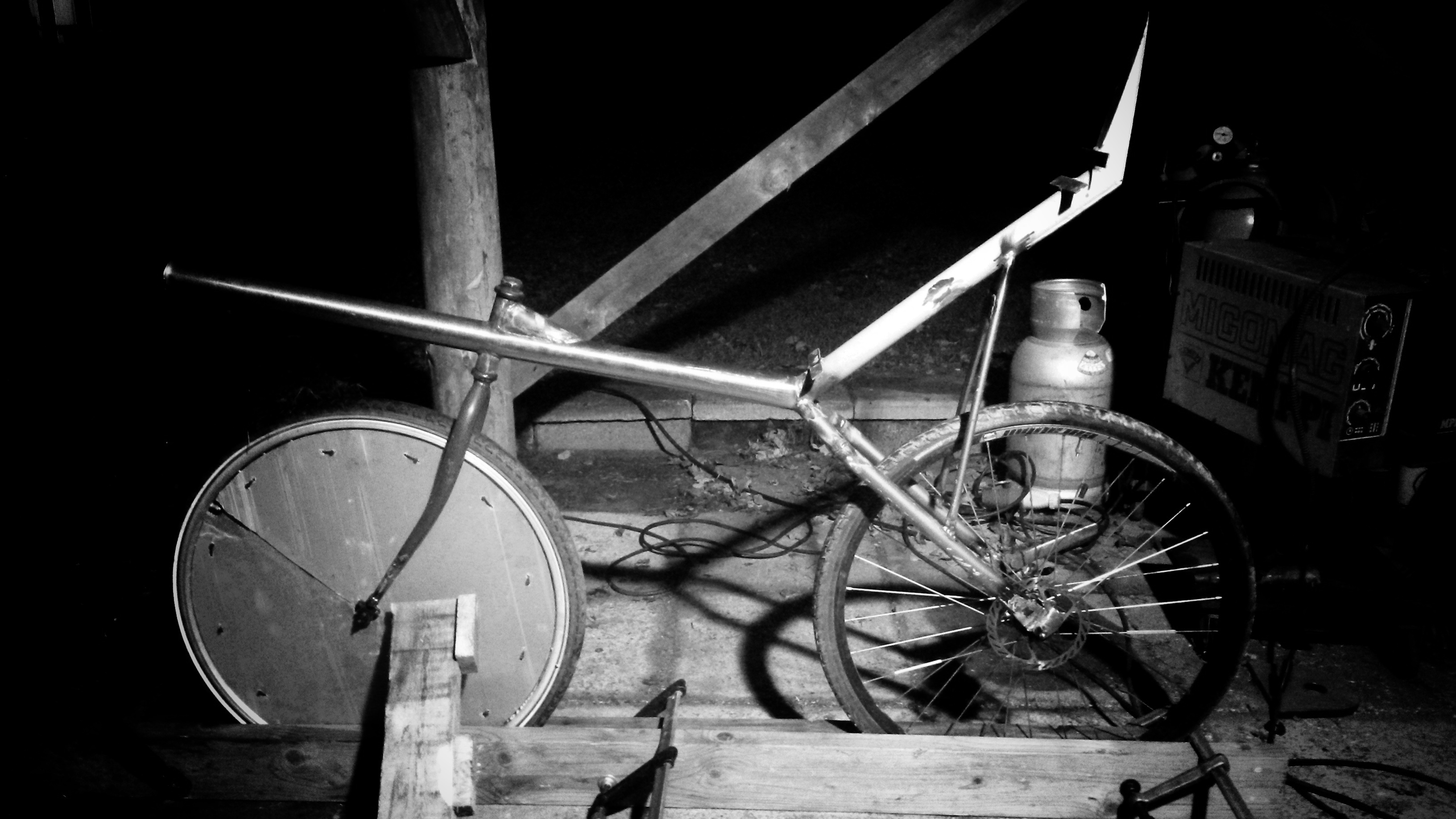

Lisäystä..Olisko hyvii talvirengassuosituksia tarjouksessa? Jotain semiläski suunnitelmia oli haarukoita tehdessä. Eteen mahtuu 622/60mm ja taakse 100 mm leveä. .
Nurkista löytyis valmiiks talven ajetut 622/47 Hakkapeliitta nastat. Tuleeko hullua hurskaammaks lähteä leventään tai lisäämään nastoitusta? Tavoite olis pystyä ajamaan peilijäisellä polanteisella Hiekkatiellä silloin helmi/maaliskuun pääkallokeleillä..
Mikäli meno tuntuu raskaalta, niin täytyy lyödä sähköä peliin kunhan sellaiset laitteet kävelee huokeasti vastaan. Töihin tarttis kuitenkin päästä järkevässä ajassa..

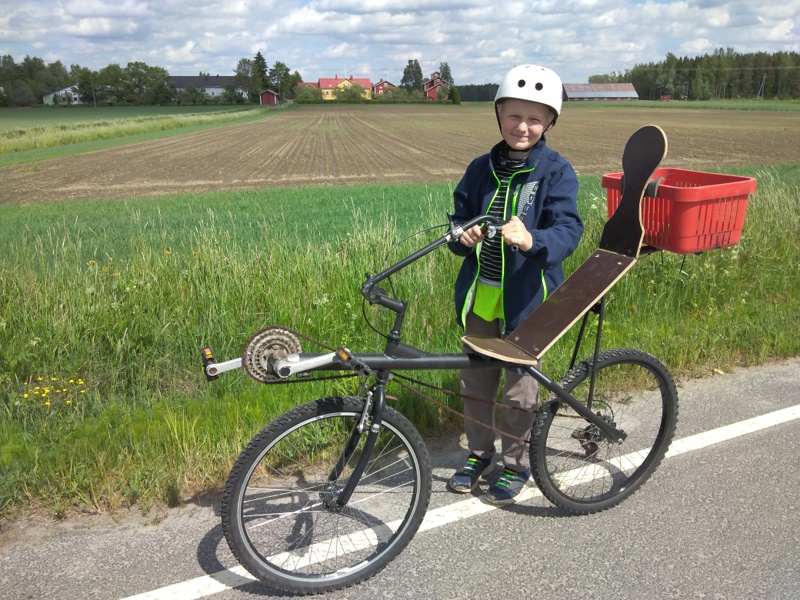

Illalla olikin ensityyppien aika ja kävin parikertaa pimeässä haparoimassa piharakennusta ympäri.
Aika erikoista oli ajaa tilleriohjattua korkea pyörää, kun parivuotta ajanu jalkaohjattua selällään maaten. Ei vielä osaa paljon sanoa muuta kuin et pitoa ainakin on aivan eritavalla kuin etuvedoissa. Hienosti kiipeää ylämäkeen märällä nurmikollakin mistä ei ole aikoihin tarvinnut kuin haaveilla.

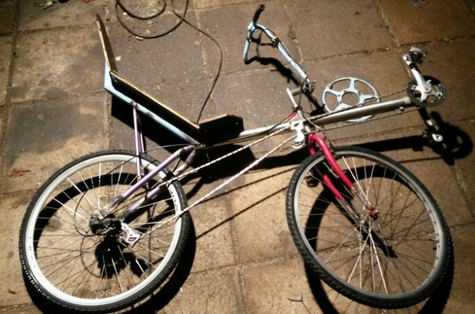

Testiajolle..
Testiajolle..

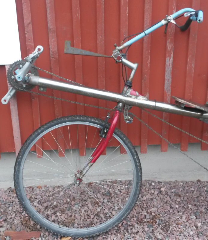

Saas nähdä pitääkö etuhaarukan ofsettia lisätä. Runko kun tuli piirrettyä suht suorilla haarukkaputkilla, mut sellaista sopivaa ei sit sattunut nurkista tietenkään löytymään. Jatkoin sit jotain 24 tuumasta joka näytti riittävän leveältä ja tukevalta tähän käyttöön. Jotenkin vaan ens7metrit haisi sille et ohjaus kaipaisi keskittävyyttä, mut painava tilleri tietty ajaa omaa rooliaan siinä asiassa.

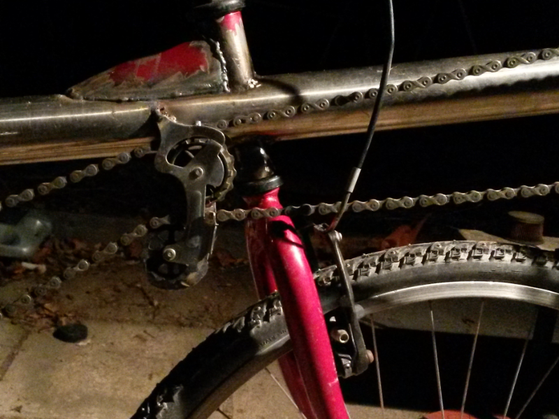

Arvelin tässä kokeilla joskus ehdottamaani systeemiä käyttää vaihtajan rissoja paluuketjun ohjaukseen. Laitoin samointein koko häkin molempine pyörineen, niin tulipahan samalla vetopuolelle välikannatus estämään isoimpia heilumisia. Saas nähdä millai pelaa. ..

Ohjauksen painopistettä muutettu kokeilumielessä tillerin nivelen kohdalle ja edelleen ohjaus väpättää.

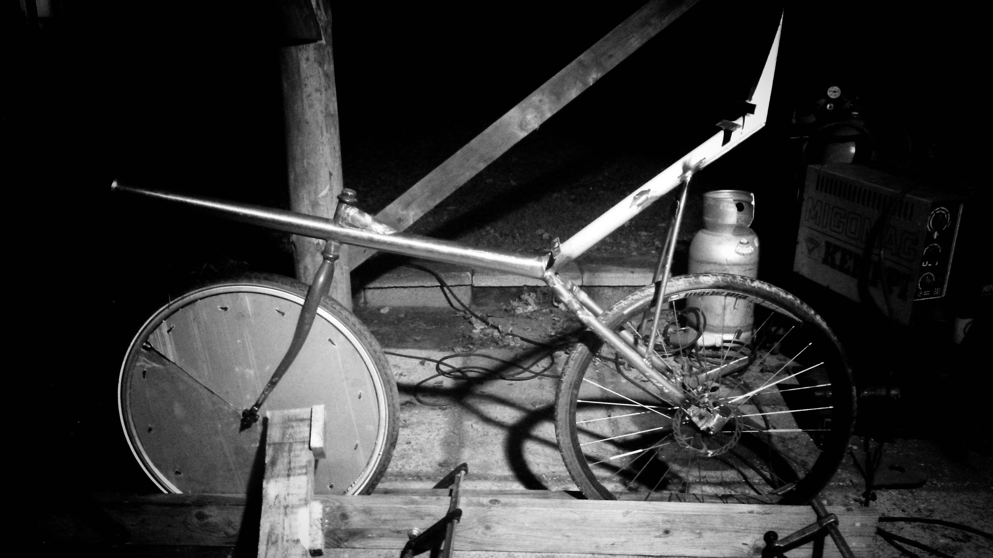

Hakakiila siirtämässä painopistettä
Siispä haarukka irti ja oikaisuhoitoon..
Vai enkö mä vaan osaa ajaa :D
Muoks..ohjausgeometriasihtailijoille tiedoksi että kuvan alareuna on hyvin liki samansuuntainen renkaiden maakosketus linjan kanssa . Takarengas kehveli kun ei sovi kuvaan :?
Tuleekohan väpätys ohjauksesta ensinnäkään? Mun Porkkanaan tuli ohjaukseen väpätys kun pistin takaboksin paikoilleen ja pari kiloa kuormaa sinne. Eli myös rungon joustot tuntuvat ohjauksessa, ainakin kun akseliväli on lyhyt. Geopyörä nääs paljo veltompi ku Porkkana, mutta ei siinä ohjaus väpätä vaikka lyö minkälaisen lastin takaboksiin.
Taitaa olla tuo vetopuolen rissa turhan heiveröinen ja hukkaa voimaakin kun on vain liukulaakeroitu :(

Olin sihtailevinani että 60mm leveä kumi vielä mahtuu pyörimään. Ja jos ei mahdu, niin laitetaan mahtumaan. Kunhan nyt ensin saisi edes noi ajo-ominaisuudet siedettäviksi.

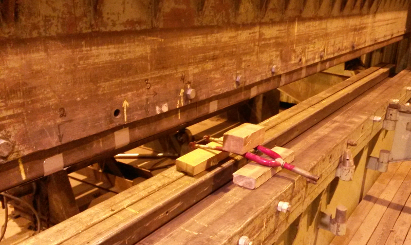

Kävin päivällä koeponnistamassa paikallisen pajan taivutusvehkeitä, kun en viittiny viilapenkissä ruveta murjomaan sitä etuhaarukkaa..
Taisi se juuri ja juuri jaksaa vääntää :mrgreen:

Väänsin haarukan ofsettia noin nelisen senttiä pienemmäksi, jonnekin 35mm tuntumaan jonkaverran runkoon alunperin suunnittelinkin.
Kävin tillerin etupainon kanssa heittää pikkulenkin ja ajotuntuma oli aivan eriplaneetalta. Pienen pätkää menee jopa ilman käsiä. :D
Hetken meinasi jo ruveta kyrsimään kun Jviiret pelotteli vian olevan muualla!
Saas vielä nähdä ku kerkeän ajamaan ilman tillerin painotusta ja hyötykuomaa penkin takana..
Tässä vielä kuva geometriasta ennen haarukan oikaisua vihreä ja oikaisun jälkeen oranssi. Uusi kiekon paikka näkyy vaaleana renkaana.
Härskin Talvi.jpg (159.92 KiB) Katsottu 10804 kertaa
Offsetti muuttui siis 70 mm -> 35 mm, jolloin jättö kasvoi saman verran 46 mm -> 75 mm, mikä onkin oikein hyvä jättö tuollaiselle noin 50mm renkaalle.
Keula nousi hieman ja akseliväli lyheni noin 30 mm.
