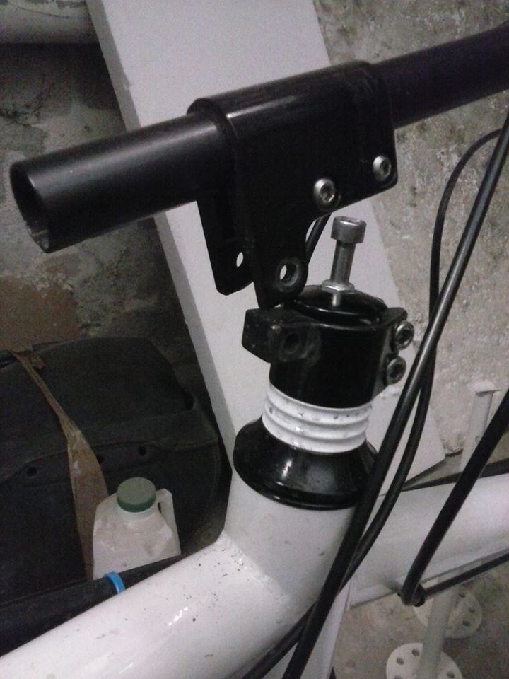

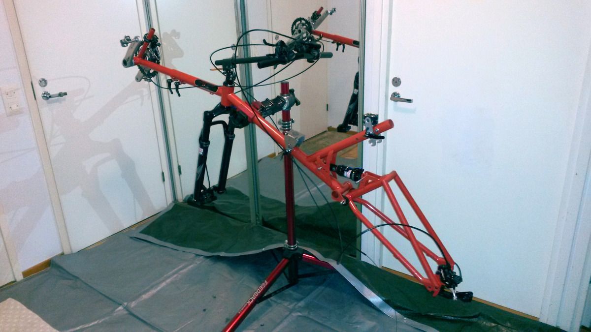

Kasaaminen edistyy aika hitaasti, mutta en pidä kiirettä kun iskarin holkit on postissa tulossa joten tuolla ei pääse ajamaan kunnes ne on paikalla muutenkaan. Tähän asti hommat on menny kivasti.

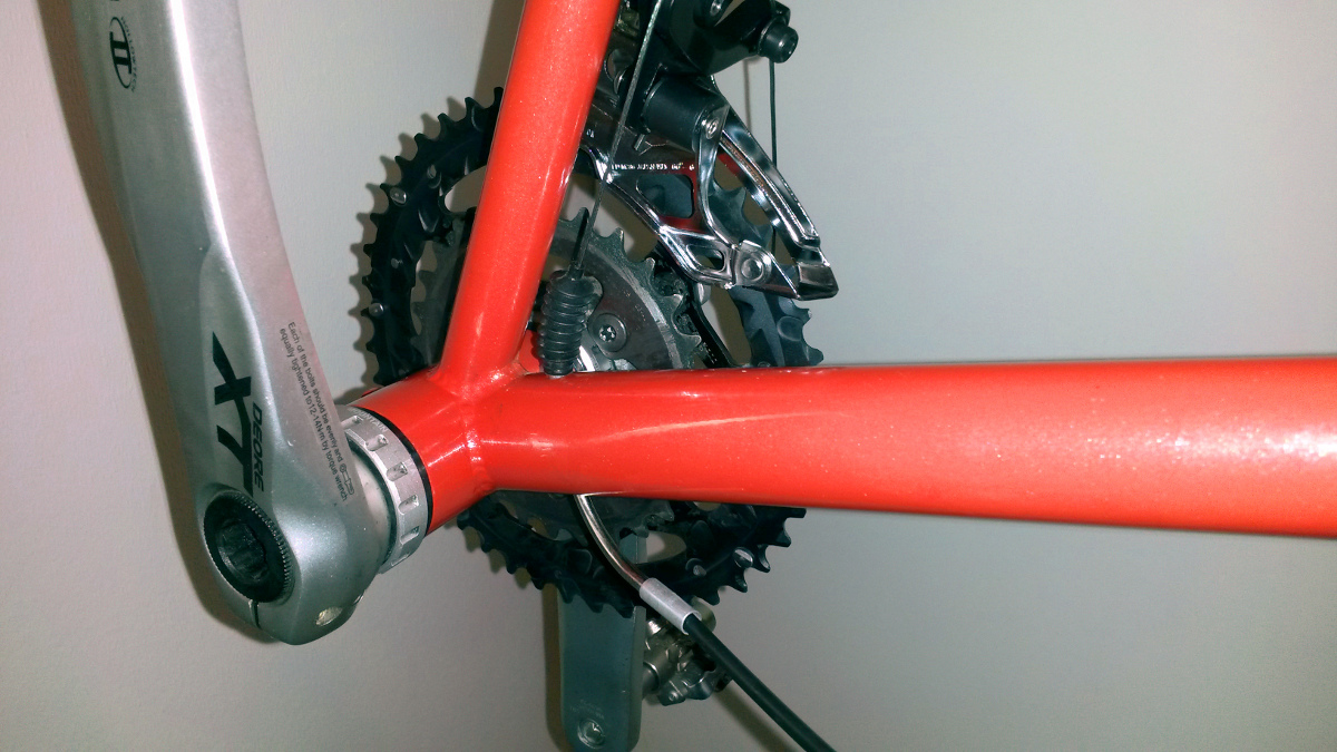

Huomioin arvoista suunnittelussa on etuvaihtajan vaijerin voi hyvin tulla ongelmia jäätymisen kanssa koska vaijeri kulkee kokomatkan kuoressa ja etupäässä käytetään jarruvaijerin J-mutkaa jolla se päätetään ja se on tietysti hyvin väljä vaihdevaijerin kanssa joten vesi tulee pääsemään sisään sieltä vaikka se on sijoitettu fiksusti keskelle puomia etuvaitajan tolpan taakse kohtalaiseen suojaan. Onneksi mulla on tätä ongelmaa varten rasvausnippa vaihdekuoreen tarjolla jolloin pystyn suihkimaan lukkosulaa kuoreen irroittamatta vaijeria aina kun tarvetta esiintyy.
Toinen asia joka on ikävä yllätys on että tillerissä ei ole tarjolla mitään stoppari joka kannattalisi ohjaustankoa vaan se lopahtaa syliin jos ei kiristä muttereita niin tiukalle että se ei liiku ylös alas. Tähän voi olla helpoin ratkaisu tilata joltain muulta valmistajalta uusi tilleri ja samalla pystyisi käyttämään normaaleja ohjaustankoja, koska pyörän mukana tulee hyvin pitkä T-mallinen ohjaustanko ja se on aika kapea minun makuuni.
Voi olla kuitenkin että kokeilen porata ohjaiputkenkorkkiin reijän johon tekis kierteet kannattimen pysäyttävälle ruuville johon paranee varmasti laittaa samalla mutteri tueksi kun korkki on aika ohut.

Otatko kuvan tillerin alapään nivelestä. Kiinnostaa miettiä, miten siihen saisi ruuvistopparin. Luulisi, että Specbiken kavereitakin kiinnostaa, kun kuulevat sellaisen olevan tarpeen.
Riitävän paksu korkki vaikka vaneerista?

Tämä olis yksi vaihtoehto, mutta säädettävyysä olis kiva saada aikaseksi kun penkillekin on säätöjä tarjolla

Kuva ongelmakohdasta ois aina kiva. Silloin voisi päätellä jotain :wink:
Mä olen jo keskustellut heidän kanssa asiasta ennen kuin otin asian täällä edes esille. He käyttävät jatko ruuvia kävystä joka ei ole mielestäni kovinkaan hyvä ratkaisu koska sen huolto varmuus on heikkoa. Tuppaa hajoamaan niin että se estää ohjainlaakerin kiristämisen.
Yritin jo tehdä vastapuolelle kieretietä jotta saisi ruuvin jemmattua sieltä alas korkkia vasten, mutta siellä on liian suuri väli kiristys pannassa joten jäljelle jää vain ruuvi itsi korkista läpi ohjainlaakerin kiristävän ruuvin vierestä joka rikkoutuessaan ei vaikuta muuhun kuin sen toimintaan.

sorry, the bolt under the steering bracket stayed at home, maybe not the best solution, but it works
specbike 001.jpg (86.92 KiB) Katsottu 22356 kertaa
steering bar - I can make and send you a wider, it's no problem
