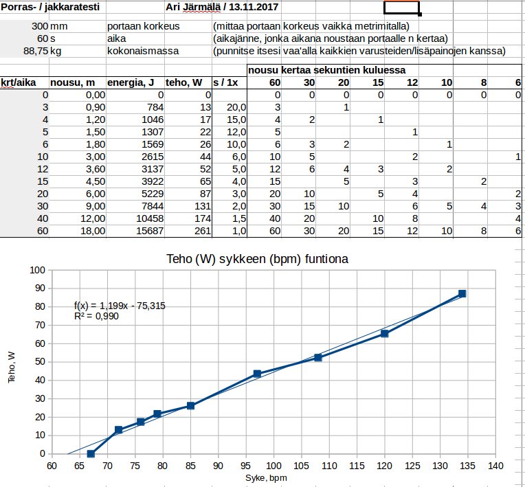

Innostuin tässä testaamaan porrastestiä, tai oikeammin jakkaratestiä. Koekaniinina käytin itseäni muiden vapaaehtoisten puuttuessa...
Siis. Otetaan jakkara ja mitataan sen korkeus. Punnitaan koekaniinin kokonaispaino. Sitten noustaan jakkaralle molemmilla jaloilla n kertaa minuutissa. Aina kahden minuutin jälkeen suurennetaan n:n arvoa sopivasti. MItataan samanaikaisesti sykemittarilla pulssi.
Jakkaran korkeudesta ja arvosta n voi kokonaispainon avulla laskea tehdyn työn ja siitä tehon. Ajattelin, että täten saisi mitattua tehon ja pulssin välisen yhteyden. Vaikuttaa kylläkin siltä, että tavallaan saa, mutta tavallaan ei sittenkään. Veikkaan, että jakkaralle nousu kyllä vie lasketun energian ja tehon, mutta ilmeistä on, että jakkaralta laskeutuminen takaisin lattialle vaatii myös jonkinlaisen ponnistuksen. Näin siksi, että lasketut teholukemat jäävät kovin pieniksi. Hmm?
Kukaan koskaan testannut vastaavaa? Tietenkin ihan oikeat portaat olisivat paremmat, koska voi vaan joka askeleella nousta ylöspäin. Tarvittaisiin vaan riittävän korkeat portaat, mutta ne eivät ole kaikkialla ehtineet kasvaa tarpeeksi korkeiksi...
Tein eilen kokeen ja otin reppuun lisäpainoiksi levytangon kiekkoja, jotta n ei kasvaisi liian suureksi. Jalat eivät näet ehdi mukaan, jos n on suurempi kuin 20 nousua minuutissa.
Sykkeen ja tehon välinen riippuvuus näyttää mukavan lineaariselta, mutta teholukemat ovat masentavan pieniä...

Et ilmeisesti ottanut laskuissa huomioon lihasten tekemää työtä laskeuduttaessa jakkaralta alas?
Kyllähän pelkkä liikkeen jarruttaminenkin kuormittaa verenkiertoelimistöä ja otettaessa laskuissa huomioon pelkkä potentiaalienergian positiivinen muutos, jäävät netto teholukemat siksi vaatimattomiksi.
Pitäisiköhän portaita laskeutua testimielessä als ja seurata samalla sykelukemia, jotta pääsisi hajulle kuinkapaljon pelkkä negatiivinen liike kuormittaa kroppaa..
Jotenkin mutu tunne on että tehtäessä negatiivine liike tarpeeksi hitaasti, on energian tarve sama kuin positiivisessa liikkeessä.
No sitähän minäkin! Laskuissa ei tosiaankaan ole otettu huomioon "jarrutusenergiaa", joka tarvitaan jakkaralta laskeuduttaessa.

Testi on helppo:
  • punnitse kokonaispainosi
  • mittaa askelman korkeus
  • tarkista, että portaiden kaikki askelmat ovat yhtä korkeita...
  • sykemittarin kanssa seuraava:
  • seiso paikallaan 2 minuuttia ja mittaa syke
  • nouse portaita 1 m/min kahden minuutin ajan ja mittaa syke
  • nouse 2 m/min 2 min ja syke
  • 4 m/min
  • 6 m/min
    . 8
  • 10
  • 12
  • jne. tai kunnosta riippuen joko enemmän suuremmilla eroilla tai vähemmän ja pienemmillä eroilla...
  • noista on helppo laskea teho vs syke
  • ja jos portaat ovat tarpeeksi pitkät, siitä saa myös maksimitehon...
Ja lopuksi tähän sopii hyvin yhdysvaltalaisissa dollarin seteleissä oleva mietelmä: In gravity we trust.
