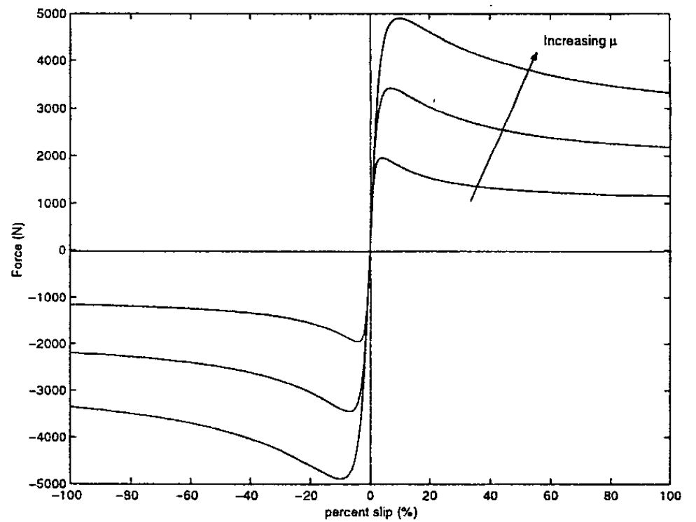

Toisekseen etu- ja takarengas ovat erikokoisia, joten ketjuvälitteisenä on käytännössä mahdotan saada niitä molempia vetämään samaa nopeutta. Ilman tasauspyörästöä tämä johtaa siihen että vain toinen rengas vetää normaalisti. Jos se on takarengas, ei eturengas vedä koskaan. Jos taas eturengas vetää normaalisti, käy liukkaalla niin että eturengas luistaa kokoajan ja silloin sillä on kovin huono ohjailukyky.
Ei tuo nyt aivan noin tarkkaa ole. Kumirenkaan pito ei ole mikään absoluuttiasia, kuten hammaspyörät. Renkaan tiehen kohdistama voima tuottaa väliin aina luistoa ja vetopito on parhaimmillaan noin 15 % luistolla. Leveillä vyörenkailla tuo prosentti on matalampi, mutta vetävä ja jarruttava renkas aina luistaa hieman. Tuo luisto kompensoi pyörimisnopeuseroja, eikä pieni yksittäisten prosenttien nopeusero tuota haittaa.
Slip ratio friction.JPG (65.71 KiB) Katsottu 8121 kertaa
