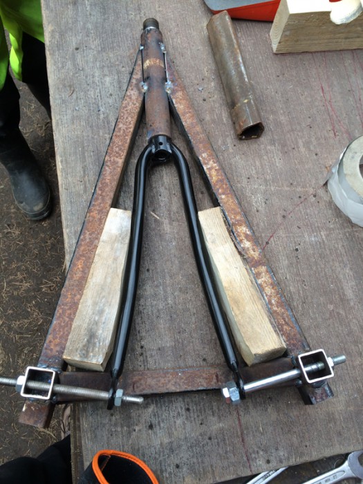

Eihän tota nyt hirveesti tarvi suunnitella. Katot mitat siitä Girosta. Ostat rautakaupasta sopivan pätkän putkea. Luovuttajamaasturista sit emäputki ja poljinkeskiö ja etuhaarukka taakse levitettynä 135 milliin.
Levitys joko noin hifi menetelmällä:
Tai kuten mä olen tehnyt tolleen rouheemmin.
Tossa mun Kuudee pyörän ekassa viestissä on teemaan sopivia kuvia: http://nojapyorafoorumi.fi/viewtopic.ph ... 17&p=47494

Tervetuloa foorumille ja saunaan ensi viikolla. Laitan tähän kuvan, niin on helpompi seurata ajatuksenjuoksua, kun ei tarvitse mielikuvitella kaikkea.
