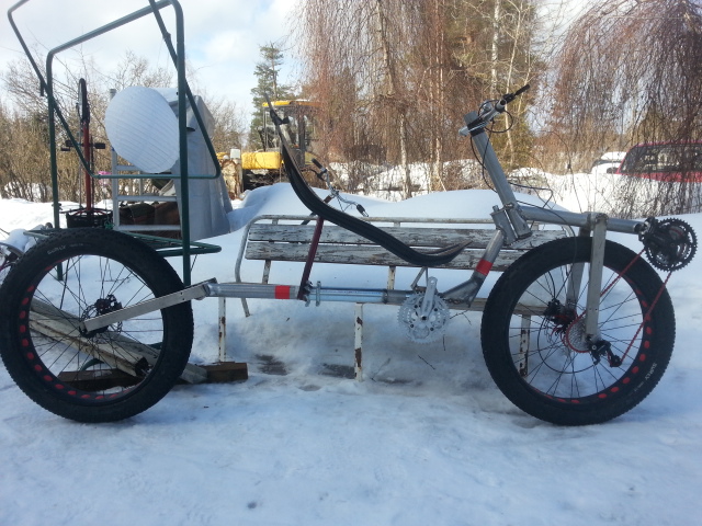

Tässä ketjussa rakensin kaksi pyörää, Terpalle tilauksen mukaan tavaratandemin ja itselle pelkän yksikön lähinnä talvikäyttöön ja tavaran roudaukseen.
Terpan pyörä
Terpan pyörä
Terpan pyörän mittoja en löytänyt, jäivätkö mittaamatta rakenteluinnostuksessa :? Ehkä ne tähän joskus saadaan.

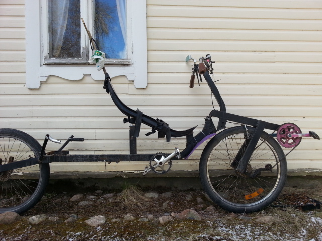

Omaan käyttöön
Omaan käyttöön

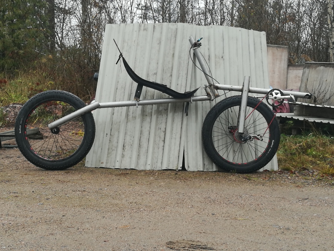

Oman pyörän mittoja: akseliväli 172cm, penkin korkeus 72cm, keskiön korkeus 70cm, ohjauskulma 64 astetta ja jättö 4cm.

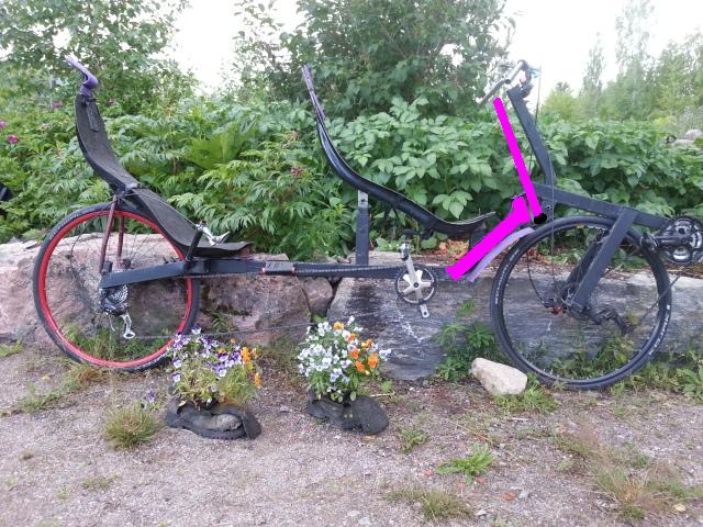

Tuommonen tilaus tai alustava kysely putkahti yv:nä: "Esikuva on siis se sinun mbb-tandem mutta 4" leveillä läskirenkailla ja bafangin tyylisellä sähköavulla ja kakkoskuskin paikalle meinasin arkena sovitella tavaralaatikkoa."
Heti sitten rakenteluketjua avaamaan - josko se tästä konkretisoitus, suunnitelmaks ja valmiiks pyöräks :mrgreen:
Esikuva tässä yksipaikkasena

Tuon verran runkoa muuttasin, nyt ainakin. Keulaa pitää muuttaa sen verran, ett läski rengas mahtuu. Nouseeko keskiö kuinka paljon, vai tehdäkö yläputkeen kulma?
