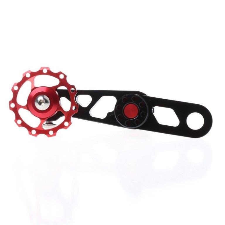

Vaihtajan pitää olla sillä puolella mistä ketju tulee ketjupyörälle. Jos vaihtajan haluaa ketjun yläjänteelle, pitää vaihtaessa polkea taaksepäin aika matka, yli puoli takarattaan kierrosta. Etuvaihtaja on yläjänteellä koska se on se sisääntuleva puoli, vaikka onkin kireämpi ketjujänne. Yläjänteellä oleva kiristäjä toisi vetoon joustoa, jota kukaan ei halua.
Ketjun alajänteelle voisi kyllä miettiä rakenteeltaan matalampaa kiristäjää, jotta ketju ei menisi niin alas. Voisi käyttää lyhythäkkistä tai yksipyöräistä vaihtajaa. Jotain tähän tyyliin, mutta jousitettuna:
