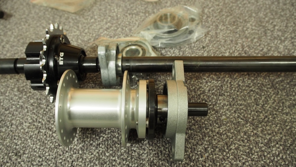

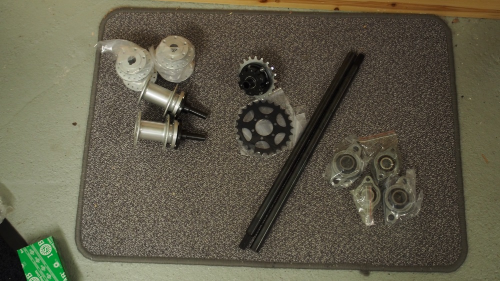

Tuli ostettua Samagagan tuplavapaaratassysteemi deltan tai nelipyörän vetoakseliksi mutta rakenteluinnon hiivuttua voisin myydä sen jollekulle pellepelottomalle.
Tuossa on siis akselin keskelle tuleva napa jossa on vapaaratas molemmille akselinpuoliskoille -> jos toinen pyörä pyörii nopeammin se pyörii vapaasti eikä vedä, ja se pyörä vetää jolla on parempi pito.
Tarkennan listaa ja napsin kuvat illemmalla kun pääsen kotiin, mutta ainakin seuraavat löytyy:
Jotta tuon akseliston saa kasaan pitää pystyä katkaisemaan akselit sopivaan mittaan ja sorvaamaan päihin reiät johon tuo hubisovite solahtaa ja hitsataan paikalleen (valmistajan ohje). Jotain koneistamista vaatii kuitenkin, voinee käyttää rakentelijan mielikuvitusta...
Osat käyttämättömiä.
Hinta vois olla 150 € koko läjästä sisältäen kuljetuskulut kotimaassa. En myy yksittäisiä palikoita.

Kaikki osat

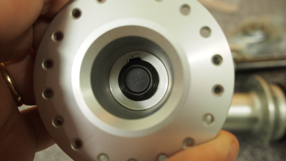

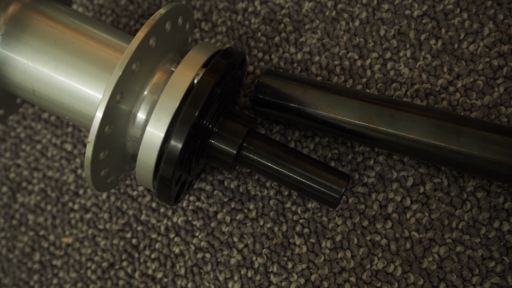

Tästä näkee tuon akselin pään & hubiadapterin. Tuo adapterin parin tuuman mittainen ohuempi pää pitäisi siis saada menemään akselin sisään, pitää siis sorvata akselin pää ontoksi että menee sisäkkäin. Tähän tökkäsi itsellä, en saanut aikaiseksi etsiä sorvaria paikkakunnalta.
Tässä näkyy noi eri kokoiset laakeripesät. Toinen siis keskiön päähän akselia ja sopii akselin ympärille, toinen on taas mitoitettu niin että se menee toisessä päässä mahdollisimman lähelle hubia.
Hubi on kiinni yhdellä pultilla, sen avaamalla pyörä lähtee akselin päästä vetämällä ja se aiemmissa kuvissa näkynyt musta adapteri jossa on mm. jarrulevyn laippa jää tietenkin pyörään, kun se on akselissa kiinni. Hubit tais olla 36-reikäiset, en tullut laskeneeksi äsken.
