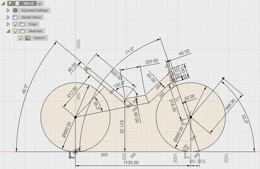

V20:sestä ei oikein tahdo löytyä geometriaa, mutta S40:stä löytyy jo ihan kivasti:
Wheelbase 1130.3
Chainstay length - standard 483 mm
Rake (front fork offset) 30 mm
Head tube angle (steering axis) 71 degrees
Trail 91.44 mm
Backrest angle 40 degrees
Seat Height (low point) 521.2mm
Tässä olisi parametrisoitu mittapiirustus 28-622 renkailla S40 geometrialla, tätä voi sitten lähteä pyörittämään:

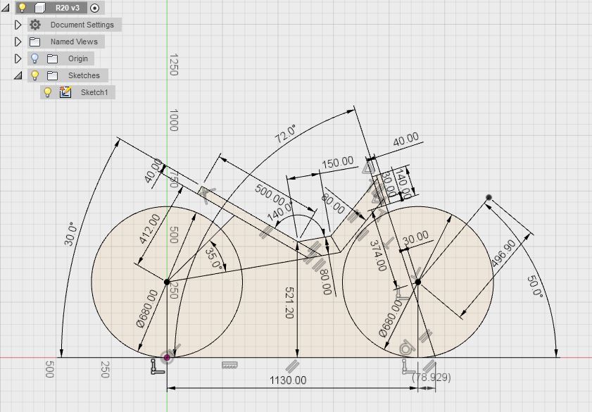

Ja nopea pyöritys 30 asteen selkänojalla:

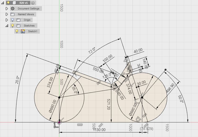

Mutta 20 asteen selkänoja alkaakin tehdä tiukkaa. Luita myöden mennään, jos tuon istuinkorkeuden oikeasti pitää valmistajan antamalla korkeudella ja selkänojan tiukasti 20 asteen kulmassa... jossain oli huhua 72-73 asteen ohjauskulmasta ja sitä kokeilin tässä, mutta taitaa olla varminta pysyä noissa S40:sen mitoissa geometrian osalta.

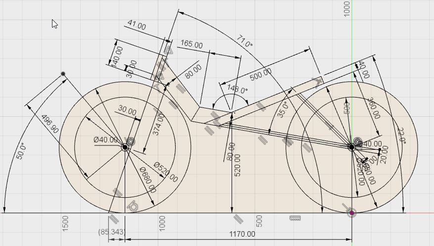

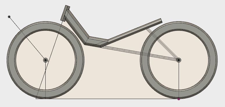

Kiitos Toni! Olin jumissa tuon S40:sen akselivälin kanssa, sinun 5 cm lisää avasi kivasti tilaa. Saman näköisiä näistä tulee näköjään aika väkisin.
Tässä olisi nyt sama 22 astetta istuimelle, 71 astetta etukulma ja 117 cm akseliväliä. D40 mm x 1.5 mm alumiiniputki 6061 tai 7005 olisi rungon lähtökohta, saattaa tosin vielä vaihtua tuumakokoon, kun Euroopassa kunnon rakennealumiinin löytäminen on vaikeaa. Seuraavaksi täytyy tutkia materiaalien saatavuutta ja syyshuoltaa DF, kun kelit alkaa olla ulkona kohdallaan.
DF XL
Viestit: 7579
Re: Vendetta V20
Tee teräsrunkoinen, helppo tehdä ja hankkia. Mitä sillä alumiinilla saavutetaan? Ongelmia tehdessä ja käytössä? Painonsäästöä ei käytännössä tule yhtään, jos runko mitoitetaan kestäväksi.
