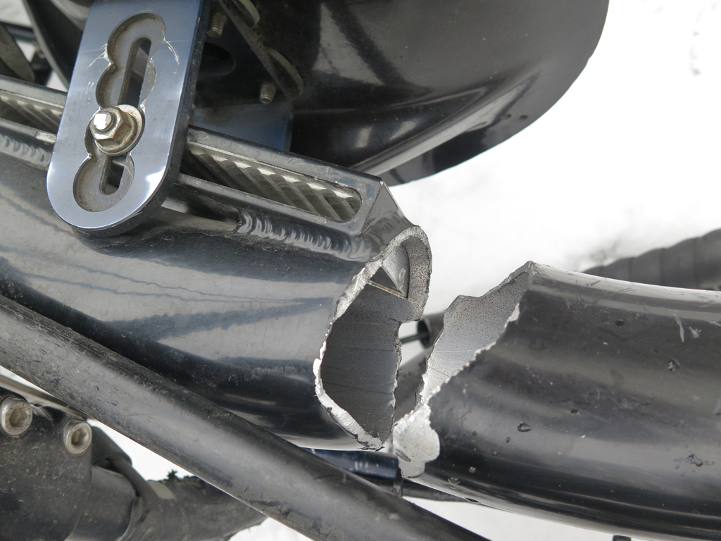

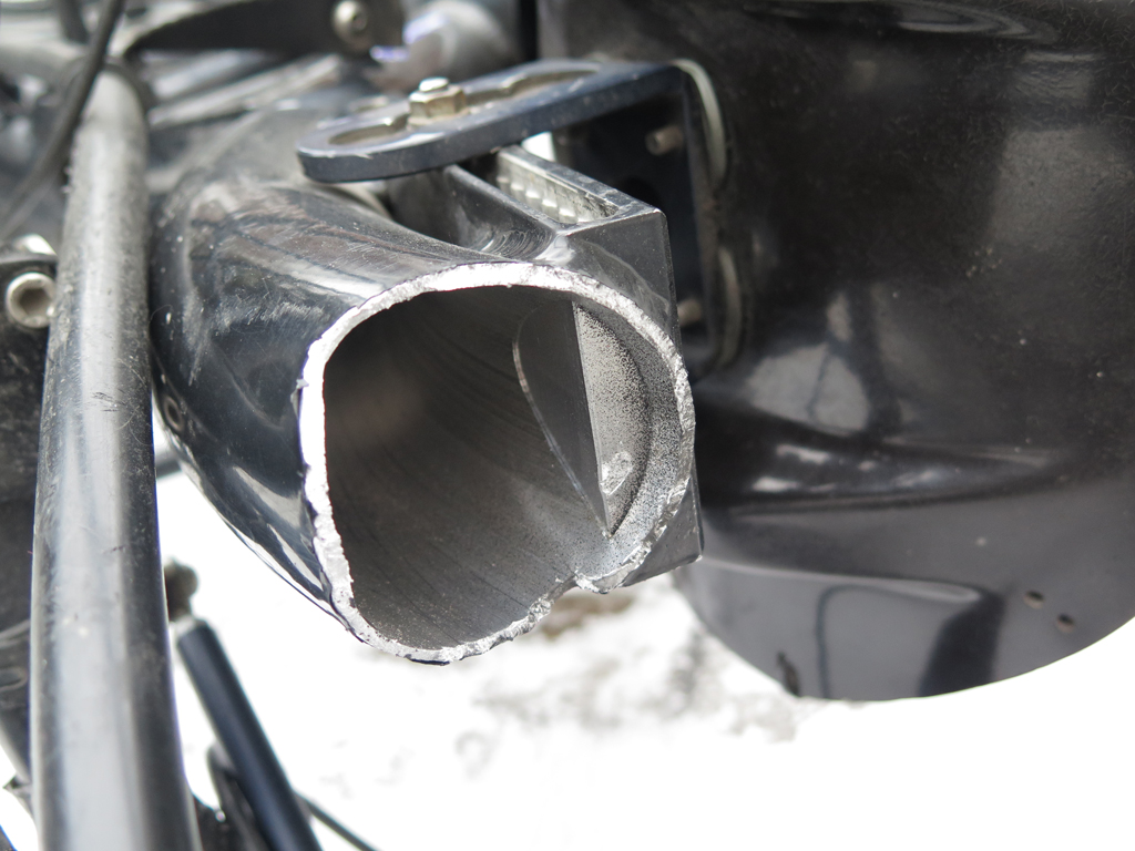

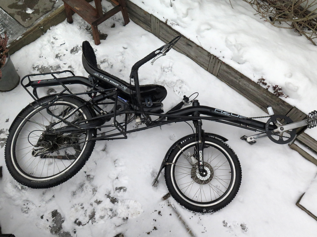

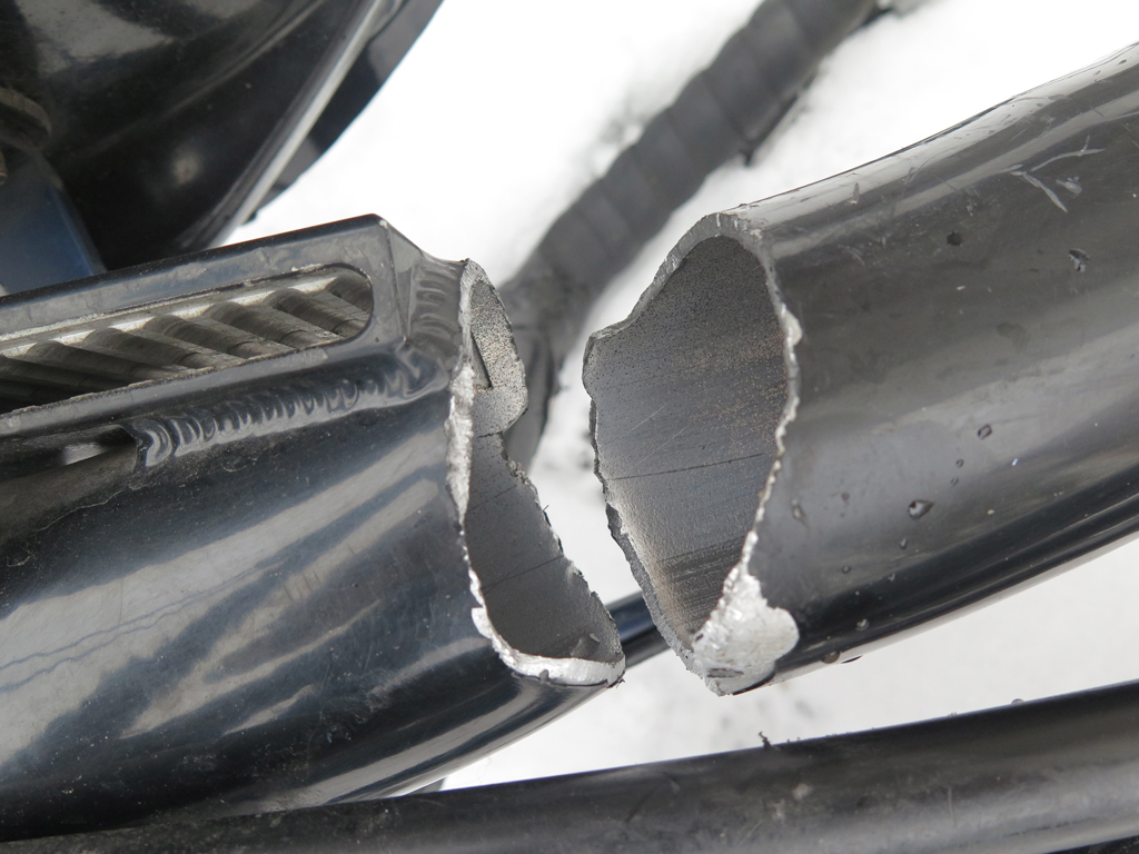

Nyt pari viikkoa tapahtuneesta voi avautua aiheesta: meni jo toinen runko poikki AZUB 5:sta :roll: Täysin varoittamatta, kesken ajon runko sanoi naps. Onneksi ei ollut vauhtia paljoa ja alla jäinen kelvi. Ei muuta kuin kävellen himaan ja autolla pyörää hakemaan. Tyrmistys ja **tutus oli melkoinen. Laitoin AZUBille viestiä saman tien, totesivat että ei kun uutta runkoa tilalle. Vitosen runkoa ei (onneksi) enää tehdä, eli Six on sitten seuraava menopeli. Kaikeksi onneksi vanhan pyörän palikoista voi hyödyntää kiekot, etupuomin ja tarakan. Huomenissa pitäisi selvitä, paljonko osat runkoa lukuunottamatta maksaa, lupasivat alennusta...nyt on aika tuskallinen odottelu, joutuu pystärillä ajelemaan :(
Eli varoituksen sana kyseisen rungon omistajille: alle viisi vuotta normaalikäyttöä riittää väsyttämään alumiinin. Mun mielestä (kahden katkenneen rungon kokemuksella) selkeä suunnitteluvirhe: penkin säätölevy on hitsattu runkoputkeen aika kriittiseen paikkaan. Kummallakin kerralla petti juurikin säätölevyn päädyn kohdalta. Mikä on muiden analyysi?

No just tuo hitsin rajakarkenema siinä on ongelma. Se pitää korjata tietenkin ensin hitsaamalla palat yhteen ja sitten vahvistamalla runkoputken päälle menevällä putken puolikkaalla, joka hitsataan vain pitkin rungon vaakakeskilinjaa kulkevalla saumalla. Kyllä tuosta ajopeli vielä jollekin saadaan. Paljonko rungon puolikkaat, stonga ja takahaarukka maksavat?

.. Ja kauhea rungon poikki menevä jännityshuippu rakenteessa! Surkee esitys.

Ovat siinä sixissä korjanneet tuon idioottimaisuuden.
Re: AZUBin runko poikki (taas)
Jos tuota korjaa niin pitäiskö runko vielä lämpökäsitellä hitsaamisen jälkeen? Putki varmaan väännetty muotoonsa kylmänä, eli heikkoja paikkoja kaikkiin hitsauskohtiin.

No siis ehkä sata metriä ennen alkoi pyörä tuntua "pehmeältä" ja ehdi sitä hetken kummastella ennenkuin syöksyin tantereeseen...
Olisko vaikka 50€ paha, ei noista paljoa kehtaa pyytää...elämää nähneitä ovat: stonga ei oo ihan luotisuora ja takahaarukassa maali hieman hilseillyt. Bonuksena nojapyöräfoorumi-tarrat :D Mieluiten nouto, en jaksa postittaa. Nopein saa omakseen :) pohjois-Helsingissä, Tapaninvainiossa sijaitsee kilkkeet.
No, onneksi uudet rungot tehdään ilman säätölevyä, ei ainakaan tosta kohdasta mene poikki.
Pitää lämpökäsitellä jos on yleisimmin käytettyä magnesium-pii seosteista 6000-sarjan alumiinia.
