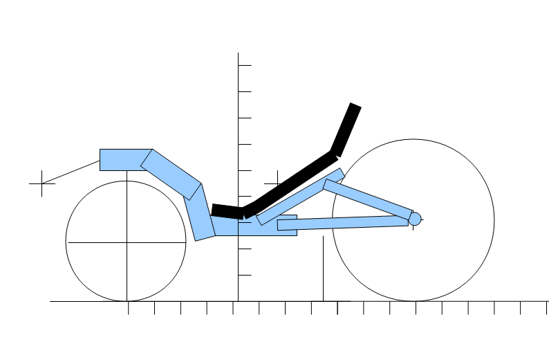

No niin taannoisessa Skissi ketjussa piti syntyä MBB tyyppinen nojakki, mutta projekti jämähti holdiin ja nyttemmin se on lopetettu. Nyt sen tilalle on syntynyt uusi projekti DT, eli MBB tyyppinen Delta Trike.
Tämä rosessi on jo nyt tavallaan pidemmällä kuin skissi, sillä eilen tilasin Shimanon Nexus 8 napavaihteen ja siihen 16 hampaisen rattaan sekä Campan 165 mm 53 piikkiset kammet … sitten heräsi kysymys: toimivatkohan ne kimpassa ? Joskus aikaisemminkin tätä on jossain pähkäilty, mutta ei ole muistikuvaa oliko tulos triviaali, eivät tietenkään sovi yhteen vai jotain muuta.
Kuvassa alustavaa skissailua …
Delta trike 31_3_2018.png (24.04 KiB) Katsottu 9152 kertaa
Vermeeseen piti tulla myös hihnaveto mutta toistaiseksi se on vastatuulessa. Ekassa (V1 tadpole) oli etupäässä 42 piikkinen ratas ja takana 11 – 32 kasetti 26 tuumasella renkaalla. Tämän vermeen tulisi liikahtaa suurin piirtein samoja vauhteja.
Yhden rundin takapyörän kulkema matka saadaan kaavalla: 2Piir*42/11 tai 32 elikä V1:llä: 7.44 / 2.56 metriä per kierros. Gatesin hammashihna (etu ja taka 60 / 20 hammasta) + Nexus (20 tuumainen vanne), lukemat ovat: 6.4 / 2.1 m / rundi. Campa + Nexus: 7.06 / 2.3 m / rundi ja Campa + Alfine 11: 9.4 / 2.3 m / rundi. Shimanolla on takarattaita 13 piikkisestä ylöspäin, mutta Alfineen ja Nexukseen kelpaa 16 piikkinen tai suurempi. Noista parhaalta vaihtoehdolta vaikuttaisi Alfine 11. Mutta se on melko tyyris … mitenköhän se Nexus pelittäisi 14 hampaisella rattaalla (8.1 / 2.6)?

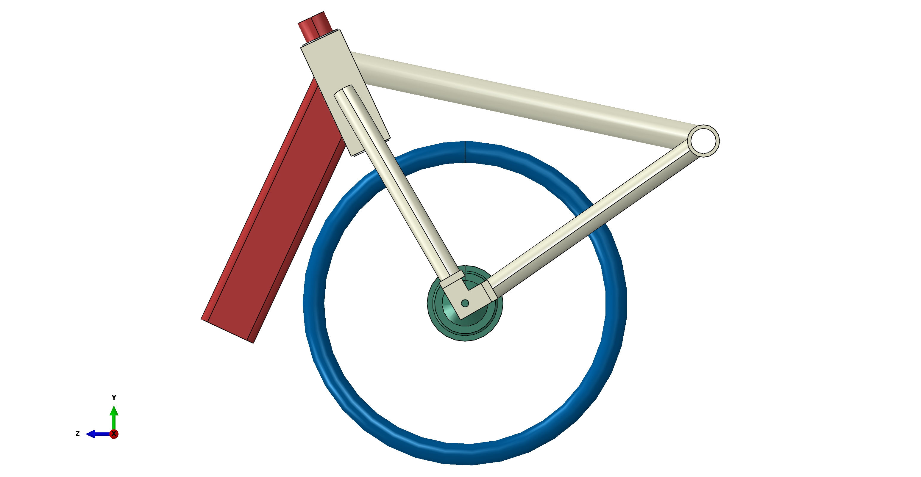

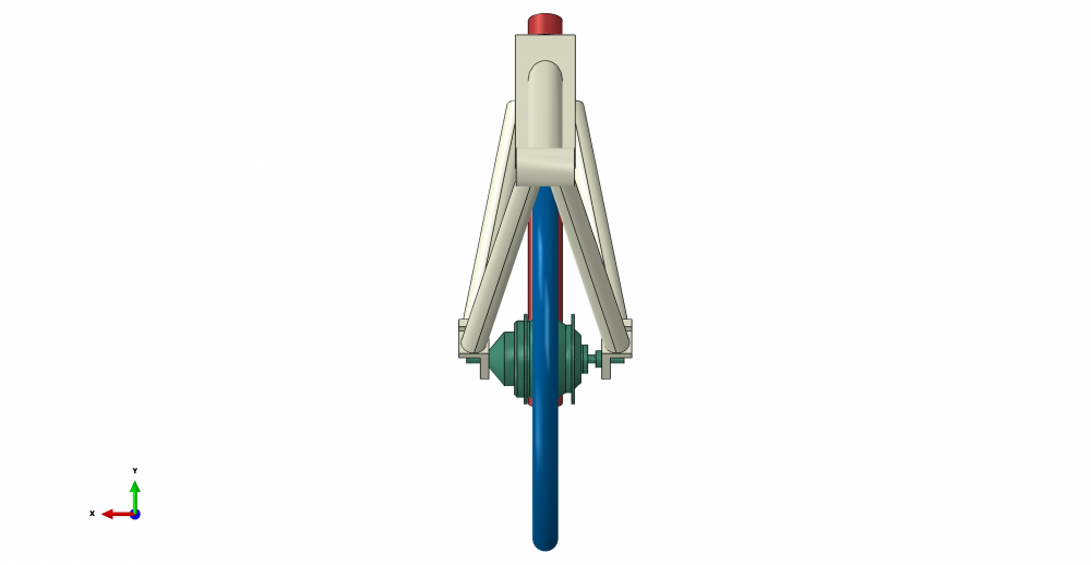

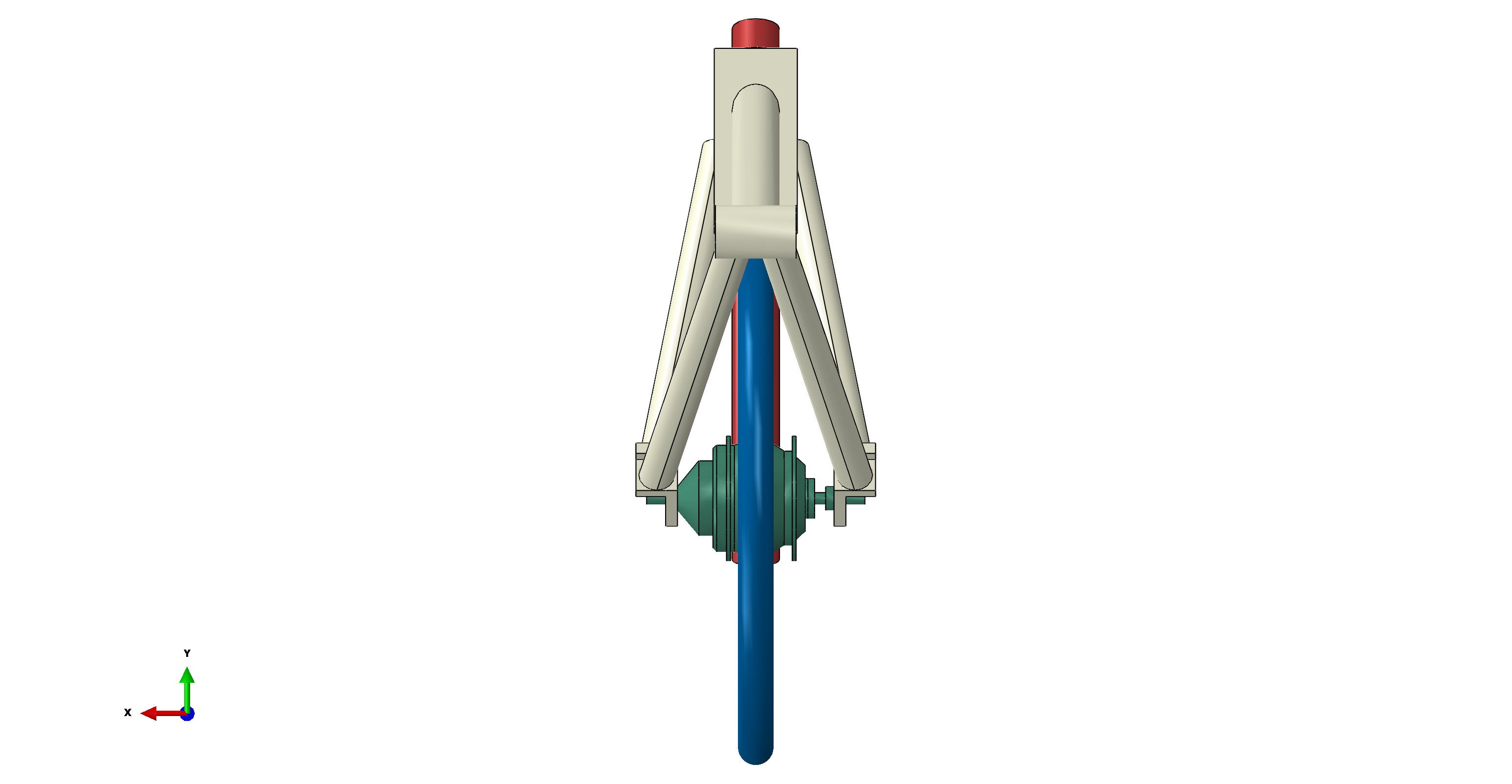

Etupään skissi.
