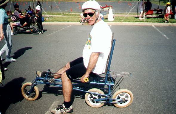

Trikestä voi tehdä kallistuvan, yksinkertaisen ja vieläpä sellaisen joka ei jätä lumeen kuin yhden rengasuran
