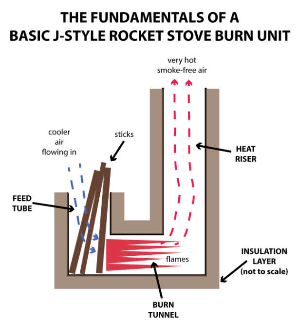

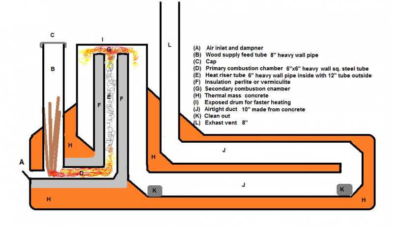

Onko jengi törmännyt tällaiseen (rocket stove) rakettiuuniin? Kuulemma puu palaa hyvällä hyötysuhteella savuttomasti. Puuta pitäisi kulua huomattavasti vähemmän, kuin perinteisissä ratkaisuissa? Rakettiuuni nimi tulee siitä, että hyvän vedon ansiosta liekki kohisee rakettimaisella äänellä. Onkohan tuo niin hyvä, miltä kuulostaa? :?
Mitoitusohjeita: Putken halkaisija 75-200mm, syöttöputki-palotunneli-savupiippu-suhde on 1:2:4, luku 1 sadaan kertomalla halkaisija 0,7-1,3:lla. Tuo 1:2:4 mitat lasketaan putken keskilinjaa pitkin.

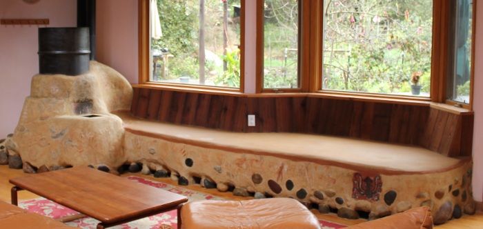

Tuolla ideasta on tehty myös betonisohva massalämmittimiä.

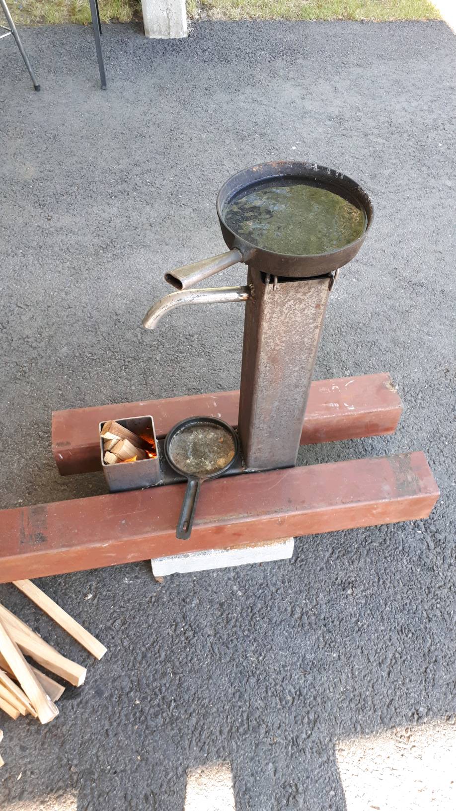

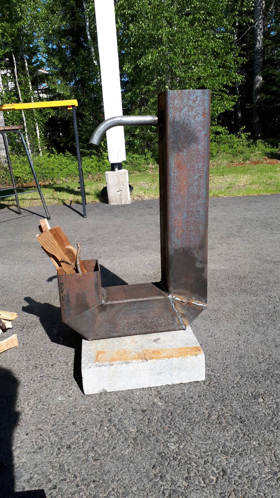

Tein kokeeksi rakettiuunin. Puut palaa kuvassa, mutta ei savua.
Mutkaputki on vain kantokahva, jos joku hämmästelee :D

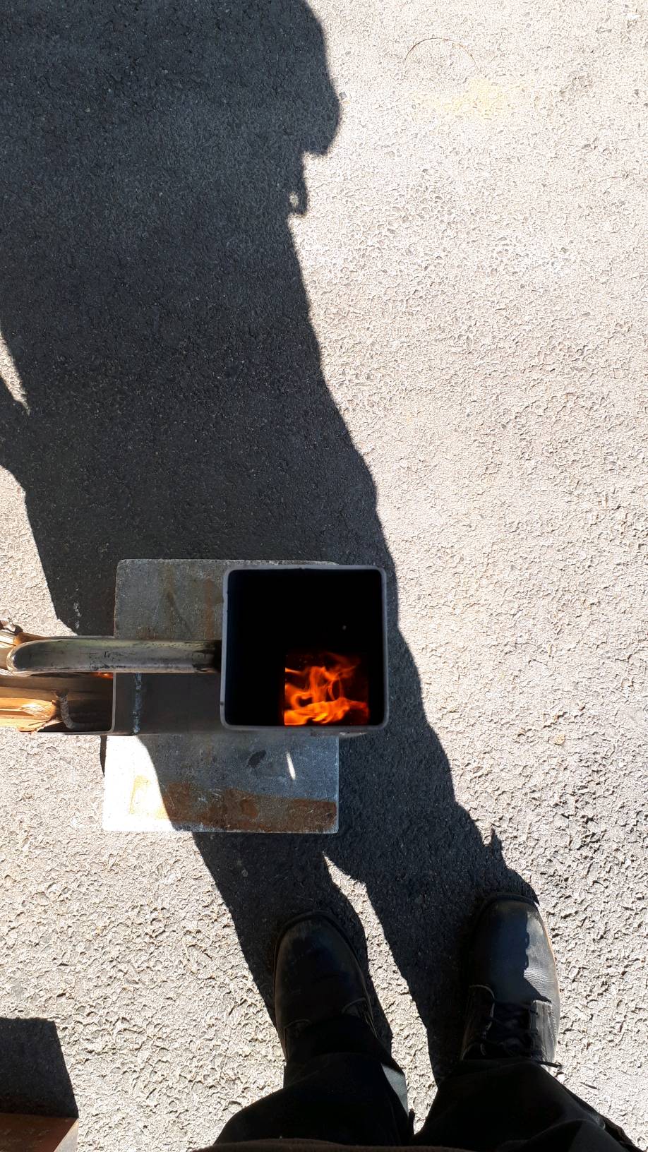

Liekki lepattaa tulipesässä.

Alemmassa pannussa vesi kiehui muutamassa minuutissa. Jos tulipesän ja piipun eristäis, ni alkas kiehuun ylempikin pannu?
