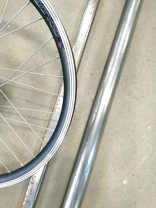

Putket hankittu. Tästä se lähtee. Imatralaisen esikuvan Joensuussa tehty versio.

Runkoputki on 57/1.5 kokoista. Haarukkaputket ovaali 40x20/2. Molempia löytyi Rautavaraston hyllystä Joensuusta.

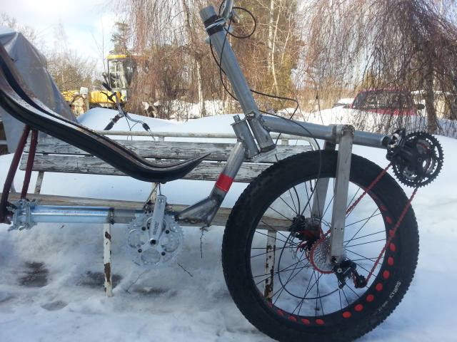

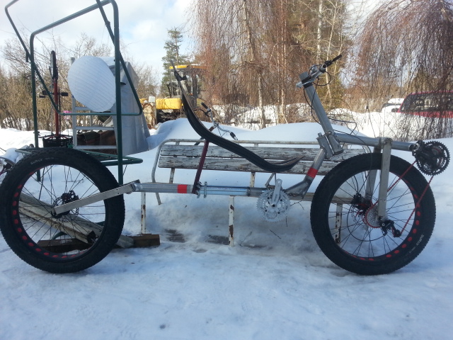

Laitan tähän itäsuomalaista rotua olevat esikuvat. Ensin kantaisä.
Ja sitten tämän tytär.
Vielä puolilähikuva tyttären muodoista.
Ja vielä lähikuva yksityiskohdista.

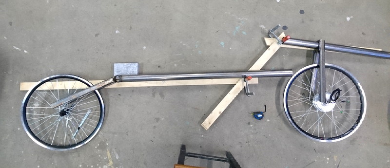

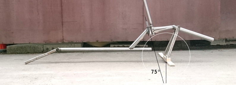

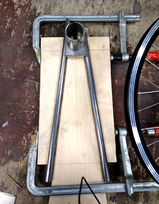

Haarukoita ja putkii soviteltu. Akseliväli jotain 190.

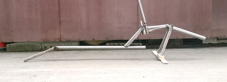

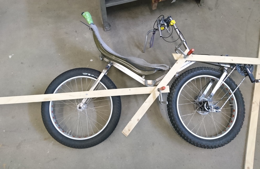

Pikkuhiljaa etenee. Runko hepissä. Liimasin nokan liian suoraan. En jaksanut irroittaa, joten tein pikku vekin. Kuudee henki elää!
Edit. Etuhaarukkaa voi liikuttaa. Saa jättö passailtua.

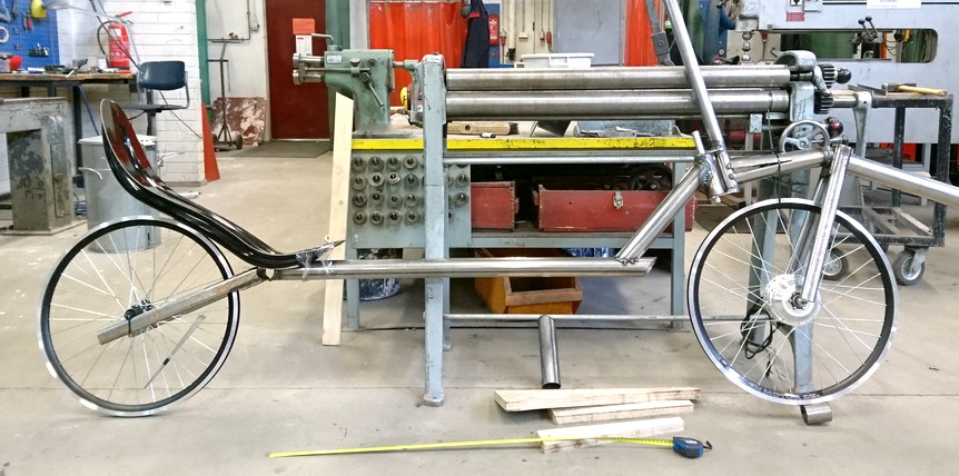

Ohjauskulma on aika pysty, noin 75 astetta. Tästä syystä jättö jää noin 45 mm negatiiviseksi tuolla etuhaarukan asennuskohdalla. Lisäksi pyörä on taakse vinossa noin kolme astetta taakse, joten tuo ohjauskulma kääntyy viel pystymmäksi tuon kolme astetta. 78 astetta on kyllä aika jyrkkä ohjauskulma, varsinkin jos jättö on negatiivinen. :?
Re: 2pqd - Kaksipaikkainen kuudee
Takahaarukan kulmaa loiventamalla hoituu jättö ja ohjauskulma kuntoon. Kuvassa se on 72 astetta. Jättökin olisi jo plussan puolella.
