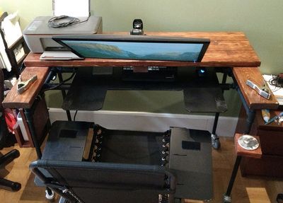

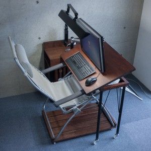

Koska olen pian (ja vihdoin :!:) saava oman pienen miesluolan, paikka vaatii nojatyöpisteen.
Esikuvana on näiden kahden ensimmäisen kuvan yhdistelty kompromissi. Yritetään pitää rakennelma pienenä ja sievänä, kun käyttäjä ei ole. Noin 100x50x5cm "pöytälevy". Kokonaisuuteen liittyy ainakin läppäri, erillinen näppis ja hiiri, 1-2 erillisiä 23-27" näyttöjä ja isot monitorikaiuttimet (ehkä omilla ständeillään). 8)
Jalkoina ajattelin käyttää näitä Ikean säädettäviä pöydänjalkoja. Tarvittaessa anastan tällaiset kodin irtaimistosta ja ruuvaan nykyiseen pöytälevyyn vain säädettävät putkijalat. Eihän nämä tosin Ikeastakaan kalliita ole. Myös irralliset sähköpöydän jalat kelpaisivat, mutta niitä on huonosti (lue kalliita) saatavilla.
Kolme säädettävää näytön pöytätelinetta löytyi työpaikan roskiksesta (a 300e kpl 8) ). Ylimmässä kuvissa esintyvä aurinkotuoli (Halpis recliner) on jo ollut ennestään käytössä. Kehitysideoita saa laittaa, mutta niitä ei välttämättä käytetä. :wink: Onko teillä nojatyöpisteitä?

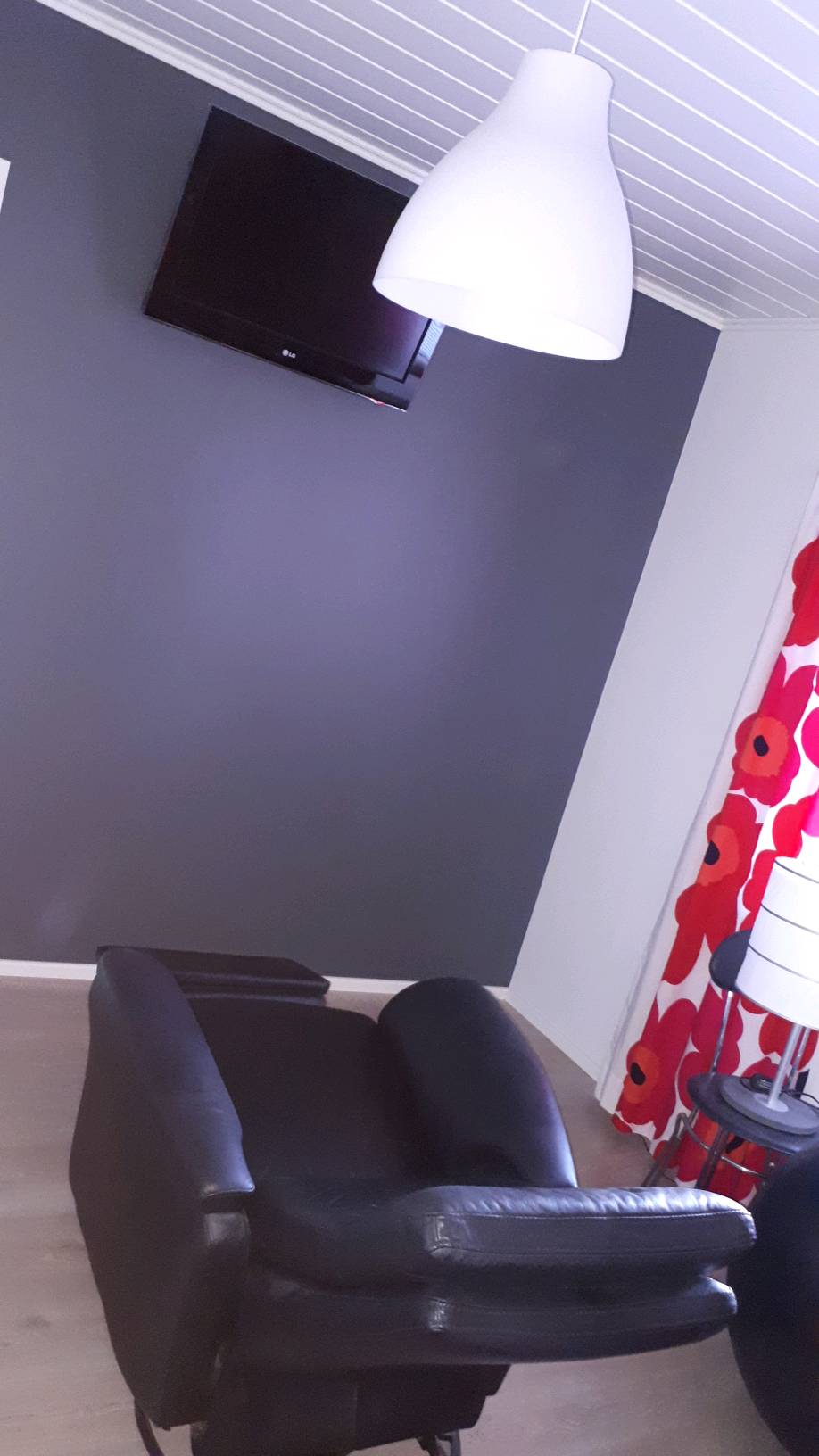

Ei ihan työpiste, mutta tuossa voi kattoa kauniita ja rohkeita nollapisteessä :D
Hassusti kuva vääristää, kun luonnossa telkkari näyttää isommalta ja aika paljon kallistettu. Kuvasta ei kallistusta juuri huomaa.

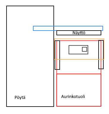

Tästä tuli ihan toimiva. Oleellinen asia, että alaselkä tykkää. Pää ei oikein etätöistä tykkää, mutta minkäs teet. Kuvaa en ajatellut ottaa, mutta työpöydän edessä on poikittain aurinkotuoli. Pöydässä on kiinni näyttöä kannatteleva "käsivarsi", niin että se tulee aurinkotuolin eteen. Käsinojien päällä on puulevy (lundian hyllylevy), jonka päällä näppis. Hommasin Logitechin K400 plus näppiksen, jossa on näppäimet ja touchpad samassa laitteessa. Kaupasta, jos hommaa tällä hetkellä kaikki, niin aurinkotuoli 35e, K400 plus 40e ja näyttölle käsivarsi 40e. Pöytiä ehkä löytyykin useammalta jo entuudestaan, mutta pitää olla sellainen, joka ei näytön painosta kippaa. Halvimmat tehdastekoiset nojatyöpisteet lienevät useamman tonnin (edit 28.4.22 nykyään saa alta parin tonnin). Ei huono. :)

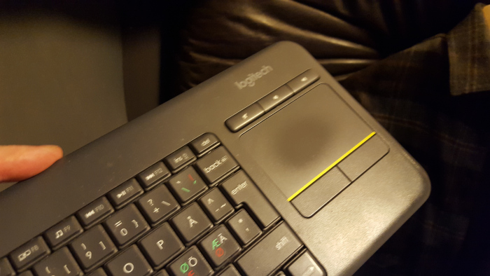

Eipä kyllä ihme, sillä oikein hyvä peli tämä on ollut. Kosketuslevyn näpäytysvalinta lakkasi toimimasta, mistä olin vain iloinen, sillä nyt tämä toimii paljon johdonmukaisemmin. Kosketuslevy on kulunut keskeltä jo aivan kiiltäväksi ja märällä peukalolla käyttäen sekoilee, kun luulee käytettävän kahta sormea, joka tässäkin laitteessa tarkoittaa zoomaamista. Muuten olen ollut erittäin tyytyväinen. :D

Mulla on tuo sama näppis (tai varmaankin vanhempi versio siitä) talon ainoassa windows pc:ssä. Ja täytyy kyllä sanoa, että tuo kosketuslevy on aivan paska. Mutta onneksi sitä ei tarvi käyttää päivittäin tai edes viikottain. Jos tarvisi, hankkisin jotain parempaa. Mutta tuohon hintaan ei kauheasti ole vaihtoehtoja.

Meillä on päivittäisessä kätössä aika vanha yksilö vuodelta 2015 tjs. Korketuslevy toimii paljon paremmin jos siitä sammuttaa painallukset ja käyttää siihen vain nappeja, mutta toki se välillä sekoilee.
Kokeileppa etsiä muuten parempi. On yllättävän harvassa näppikset joissa on kosketuslevy varsinkin täyskokoiset PClle.

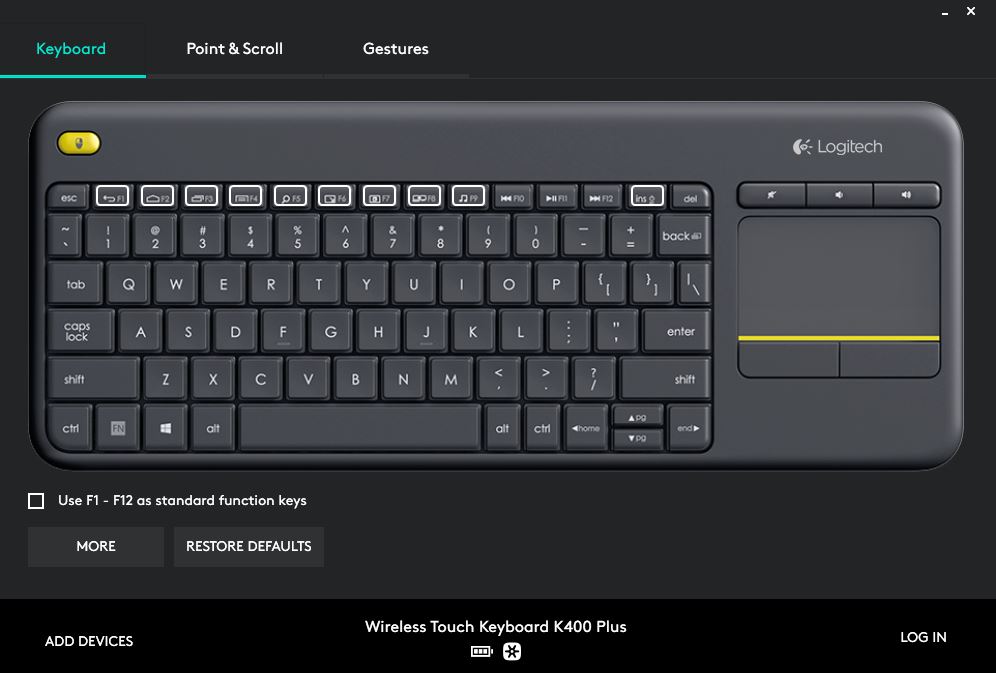

Logitechin sivuilta löytyy parikin softaa (windows ja mac). Ensimmäiseksi asensin firmwaren päivitysohjelman, joka päivitti näppikseen uuden firmiksen. Lisäksi on vielä softa, jolla pääsee laajemmin säätämään näppiksen ja touchpadin asetuksia. Sen myös asensin, vaikka aina ihmettelen, että miten niistä saadaan tommosia möhköjä kuin 188 megaa. Taisin säätää ainakin aluksi niin, että otin kahden sormen zoomauksen pois päältä, kun vähän väliä nettisivulla zoomailin vahingossa. Lisäksi laitoin pointterin nopeuden täysille.
Linkki Logitechin softan lataukseen: https://support.logi.com/hc/en-ch/artic ... -K400-Plus
Logitech options softa.JPG (72.08 KiB) Katsottu 12840 kertaa
