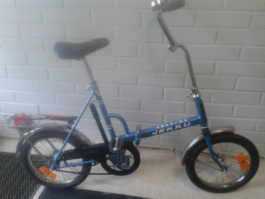

Onko sille mitään estettä että saadakseen pystärin ajoasennon pystymmäksi etunojaavan sijaan, kääntäisi ohjainkannatinta 180 astetta jolloin se lähentäisi ohjaustankoa ajajaan sen sijaan että loitontaisi sitä ajajasta.Sen jälkeen ruuvaisi ohjaustangon irti ja kääntäisi ohjaustangon normaaliasentoon. Pitääkö ohjainkannattimen ohjauksen tms. syyn takia taipua ajajasta poispäin tai huonontaisiko tällainen toimenpide muuten esim ohjaamista? Tälläinen operaatio ei vaatisi mitään lisäosia eikä siis maksaisi muuta kuin vähän työtä. Jos ajoasennon haluaa pystymmäksi vaihtamalla osia niin mitä silloin ensisijaisesti vaihdetaan stemmi vai ohjaustanko ja millaisiin?Olisiko allaolevan Jekun tuunaamisessa tälleen mitään järkeä, kun stemmi lähtee alempaa kuin satulaputki koska pyörän ajoasento alunperin on etukumara vai olisiko parempi etsiä alunperinkin pystyasentoisempi pyörä

Itse vanhassa Kombissa kokeillut,jää aika ahtaaksi ohjaustangon ja satulan väli.Jekussa ei taitais taittaminen onnistua.
Re: stemmin kääntäminen 180 astetta jotta ajoasento pystymmäksi
Halpahan tuo on kokeilla ;) Ei siinä mitään isoja ongelmia tule, onhan kaikissa yläohjattavissa nojapyörissäkin tangot ohjausakselilinjan takapuolella. Ilman käsiä ajaminen vaikeutuu kun ohjaus ei pyörää kallistettaessa käänny enään kallistuksen suuntaan...

En ole viela ostanut Jekkua eli siina mielessa ei ole ilmaiben kokeilu.jos tuohon paatyy niin varaosat ei maksaisi mitaan.Myydaanko stemmeja muunlaisia kuin tuollaisia jotka taipuu ajajasta poispain esim.sellasia jotka ei taivu mihinkaan suuntaan? Jos ei myyda hyodyttaako vaihtaa stemmia ylipaataan?muutetaanko ajoasentoa yleensa vaihtamalla ihjaustankoa?Taipuuko ne noin pain juuri ohjattavuuden takia? Vaihtoehtona ostaa jippo 20" tai juju joka valmiiksi pysty.Jipon akselivali on 110cm.Ajattelin etta jospa jekun lyhyt 90 cm akselivali helpottaisi tasapainon pitamisessa.Siita tulee kylla ehka aika kiikkera ja voi olla etta nopeastu ei voi ajaa.Joku oli kaatunut olikohan perati ohjaustangon yli.Siina olisi lisaksi 3 vaihdetta ja parempi pyora muuten.miten ja miten pitkaan olette koeajaneet yksityiselta ostettaessa?

jopossa on kaulaputki myös jo alunperin pidempi kuin satulaputki.Ja putki sen putken välillä mihin satulaputki työnnetään ja kaulaputken välillä menee viistosti ylemmäs kaulaputkeen. Jopo on alunperin rakennettu pystypyöräksi , jekku ajettavaksi etukumarassa.Väli menee kapeaksi ja polvet voi osua ohjaustankoon ja ehkä pyörä olisi tukevampi jos siinä olisi korkeampi kaulaputki.Miksi kallistaessa pyörä ei kallistu jos ohjaintanko on käännetty? En juuri aja ilman käsiä mutta onhan se mukava jos pyörä kallistuu ajon mukaan.Jekusta pyydetään 150e, Huutonetissä ei ollut huudettu 130eurolla.millanen merkki on wild caravan - taittopyora?onko tietoa onko halpamerkki?

Kyllä pyörä kallistuu, mutta ohjaus kääntyy ulkokurviin päin jos kääntyvässä osassa on enemmän painoa ohjausakselin taka- kuin etupuolella.

Melkein voisi vetoa lyödä että tuohon käy 22 millinen kiilaputtikannatin. Mittaamatta ei voi kuitenkaan varmaksi sanoa. Riittävän pitkää voi olla hankala löytää taittopyörän erikoisosa, kun on.
Itse jatkaisin mieluummin vanhaa kannatinta kuin kääntäisin sen ympäri. Tällöin ohjaus säilyisi normaalina, mutta pyörä ei menisi taitettuna yhtä pieneksi. Ei iso ongelma, koska kannatin on pikalukittuna helppo poistaa.

Koko taitettuna ei ole juuri ongelma koska taitto-ominaisuus tarpeellinen lahinna siksi ettei hsl anna vieda taittamatonta bussiin.Miten jatkaisit stemmia?itseko tekemalla? Hitsaamalla?jatkopalalla???Ohjaustankoa voisi kaantaa myos eteenpain mutta se tulisi samalla matalammalle.minusta tama ei tunnu enaa kannattavalle vaihtoehdolle ehka tai parempiakin on koska pyoran runko on alunperin suunniteltu etukumaraan ajoasentoon.Kaytetyissa pyorussa myos se ongelma ettei oikein paase kunnon koeajolle
Kyllä, kyllä ja kyllä eli itse hitsatulla jatkopalalla :)
Olen joskus hitsaamattakin jatkanut. Poistamalla stemmistä ulokkeet ja laittamalla sen päälle putken klemmarilla kiinni. Yläpäähän toinen stemmi. Pitää vaan olla juuri sopivan kokoista putkea ja riittävästi sisäkkäin, jotta tulee tukeva.

pystyisikö jekun ajoasentoa muuttamaan pystymmäksi vaihtamalla siihen korkeammat sarvet, vaikkapa jopon sarvet jos ne sopivat?
Olisko sille mitään estettä että olisi pyörä jonka akseliväli olisi 90 senttiä ja jossa olisi 20 tuuman renkaat. Se olisi ilmeisesti edelleen korkea ja kiikkerä eikä renkaiden koon suureneminen sitä muuttaisi miksikään? Tekeekö lyhyt akseliväli pyörästä korkean ja kiikkerän?

Lyhyt akseliväli tekee pyörästä lyhyemmän –siis suhteessa korkeamman. Kiikkerämmäksi se muuttuu akselivälin lyhenemisen verran, mikä ei välttämättä ole merkittävää. Kiikkeryys riippuu enemmänkin ohjauskulmasta ja etuhaarukan offsetista ja näiden aiheuttamasta jätöstä. Periaatteessa pysty ohjausakseli tekee pyörästä kiikkerämmän, tai oikeammin, ärhäkämmän ohjattavan.
CF ominaisuuksia voi tosiaan tehdä pyöräänsä siirtämällä satulaa alemmas ja taaemmas ja laittamalla vaikkapa Jopon sarvet, joilla ylettyy ohjaamaan, vaikka istuu takana. Stemmin kääntäminen ei välttämättä onnistu, sillä tavallinen tanko stemmi käännettynä ottaa kiinni polviin. Jopon sarvet käyvät normaalin tangon paikalle ja väistävät polvet yläkautta.
Tällainen muutos tekee pyörästä mukavamman pysähdyksissä ja liikkeellelähdöissä, mutta myös takapainoisen. Tuo on kuitenkin halvin ja helpoin tapa tehdä CF-ominaisuuksia pyöräänsä.
Takarenkaaksi kannattaa samassa yhteydessä valita selvästi paksumpi renkas kuin edessä, koska painopiste siirtyy voimakkaasti taakse, josta syystä myös keuliminen helpottuu. 8)

Ajoin helkama jekulla ja oli sellainen olo etta vähääkään nopeammassa vauhdissa sillä kaatuisi helposti turvalleen. Mikä siis teki tuon huteran olon. Ainakin osan aikaa ohjaustanko oli käännetty väärinpäin kuten kuvassa ylhäällä mikä teki ajoasennosta pystymmän. Satula alhaalla ja ohjaustanko ylhäällä. Jekun ajoasento on suunniteltu etunojaiseksi.Polvet ei hyvin mahdu noin. Ylipäätään kun alkaa itse muokkaamaan pyörää on se paljon vaikeampaa kuin etsiä pyörä jossa nyt edes pystyasento jos ei cf:ää
