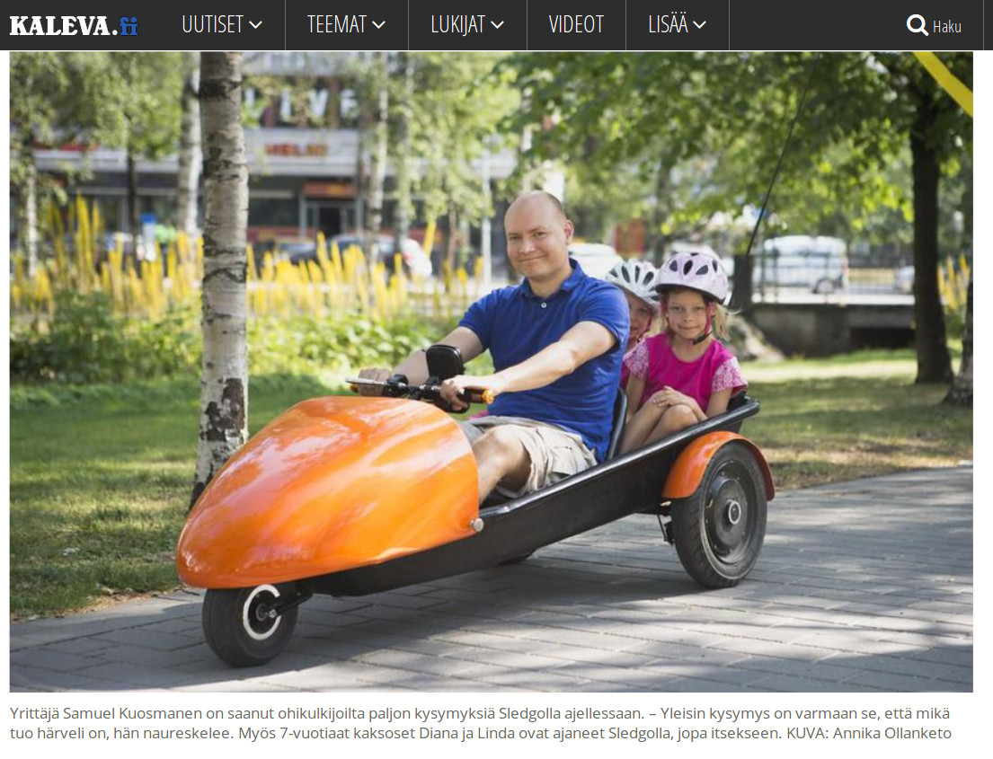

Oulussa kehitellään kevyttä sähköajoneuvoa
Juttu kalevasta: https://www.kaleva.fi/uutiset/oulu/onko ... sa/801055/
Ilmeisesti kyse 25km/h kulkevasta ajokista koska korttia ei tarvita, mutta kuljettajan kypärän puute iski heti silmään ;)

Kuullostaa halvalta ja kevyeltä kun vertaa moniin muihin saman tyyppisiin. Johtuuko ratkaisujen yksinkertaisuudesta? Mikä on vaan positiivista, monesti näitä uusia "keksintöjä" vaivaa kovin monimutkainen tekniikka.
Viestit: 14209
Re: Oulussa kehitellään kevyttä sähköajoneuvoa
Ihan järkevä tapa luoda yksinkertainen ja halpa ajopeli nykysääntöihin kiinalaisista sähköskootterin pyöristä. Akseliväliä hieman lyhentäisin, jotta etenevyys talvella paranisi ja sivulle kaatumista ei tarvitsisi pelätä edes yksin ajaessa. Akut luultavasti sijaitsevat edessä, joten kuorman painopisteen kannattaa olla enimmäkseen taka-akselin päällä.

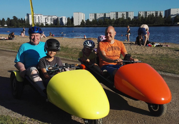

Facebookissa(näkyy rekisteröitymättäkin) lisää kuvia
https://www.facebook.com/pg/sledgo/phot ... e_internal
Noista päätellen näitä on tehty jo kaksi
Viestit: 14209
Onkohan nuo vannekoot jotain yleisiä, siis halpoja? Edessä kottikärrynpyörä? Talvella voi olla vähän pienet :?
Tuon takia minä siitä akselivälin lyhentämisestä puhuinkin. Periaatteessa tällaiseen voisi rakentaa segwaytyyppisen taka-akselin, jolloin etupyörän ei tarvitsisi olla maassa kuin enintään nimeksi. Etupyörä kuitenkin helpottaisi jarrutusta, kun ei tarvitsisi kallistaa taakse ennen jarrutusta. Voisi käyttää vieläkin pienempää etupyörää, eikä paksussa hangessa tarvitsisi tehdä keskimmäsitä uraa, jos ei halua. 8)
Viestit: 14209
Tämä vasemmanpuoleinen ajopeli kulkisi tuolla lastauksella aika paljon paremmin myös talvikelissä kuin sisaralus oikealla. :wink:
Viestit: 17896
En huomaa noissa muuta eroa ku väri :oops:
Jori puhui lastauksesta, eli raskas henkilö takana kulkee paremmin kuin kevyt takana ;)
