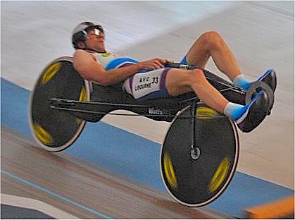

Viestit: 14425
Re: Nojapyörä hujopille
Willemies kirjoitti:
Tuota ekaa kysymystäkin olen pyöritellyt mielessäni ja toistaseksi ajattelisin, että kaksipyöräinen olisi kevyempi, kapeampi (mahtuu paremmin jos paljon liikennettä pyöräteillä) ja matalana varmaan aika nopsakin :) Ja eikös makaavampi noja ole virtaviivaisempi ja mukavampi...?
Virtaviivaisuus riippuu aika vähän mataluudesta. Kattamattomien nojapyörien ennätys on ajettu melko korkealla, mutta makavassa ajoasennossa ajettavalla pelillä. Ennätysmies Aurelien Bonneteau on muuten sinun mittaisesi.
