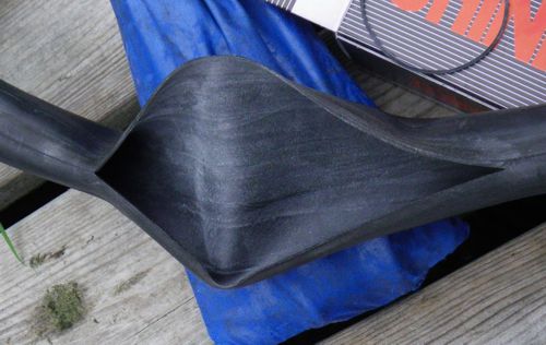

Tulipahan kokeilluksi kesälomareissulla, miten läpimitaltaan liian iso sisärengas käyttäytyy. Huonosti.
Pumppailin varapyörään ilmaa talven jälkeen ja lähdin ajamaan. Sadan metrin päässä takarengas yhtäkkiä pysähtyi ja kuului sellainen PAM että ei tarvinut miettiä paikkoja. Kauppaan vain ja uusi 622-35 sisärengas paikalleen. Entistä pois nyhtäessäni ihmettelin kahta asiaa: sisäkumi oli tosi tiukasti kiinni päällyskumissa ja siinä oli pois vedettynäkin mutkille jääviä taitteita.
Pois otettu sisärengas (ei minun asentamani) tuossa kuvassa. Hetki piti pyöritellä ennen kuin löysi merkinnät: Made in China 28*2.25. Ei ihme, ettei pysynyt tuon koon päällysrenkaassa (sold by Biltema).
