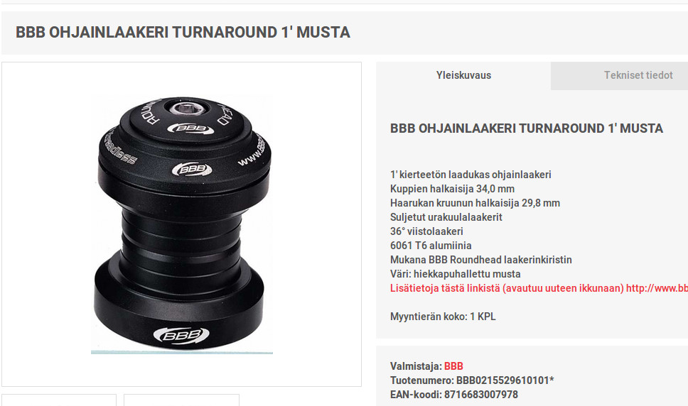

Tarkoittaako tämä nyt haarukan ruotoputkea.
vai emäputkea
30 mm sisämitaltaan emäputki on ihan tavallinen, mutta 30 mm ulkomitaltaan haarukan ruotoputki on harvinainen, mutta sellaisia on, joissa kruunun päässä on tuon mittainen ja yläpäässä ruotoputki on tuumainen tai 1-1/8 putki.
https://huntteri.fi/fi/tuote/varaosat/B ... nd-1-musta
jos teet kokonaan tuolla noin 30 mm mitalla, pitää varmaan etsiä vähän alamittainen 30 mm putki. Laakeri lienee joka tapauksessa 30 mm sisämitaltaan, joten kyllä siihen pitäisi 30 mm putki käydä, kun ei ole ylipaksu.
