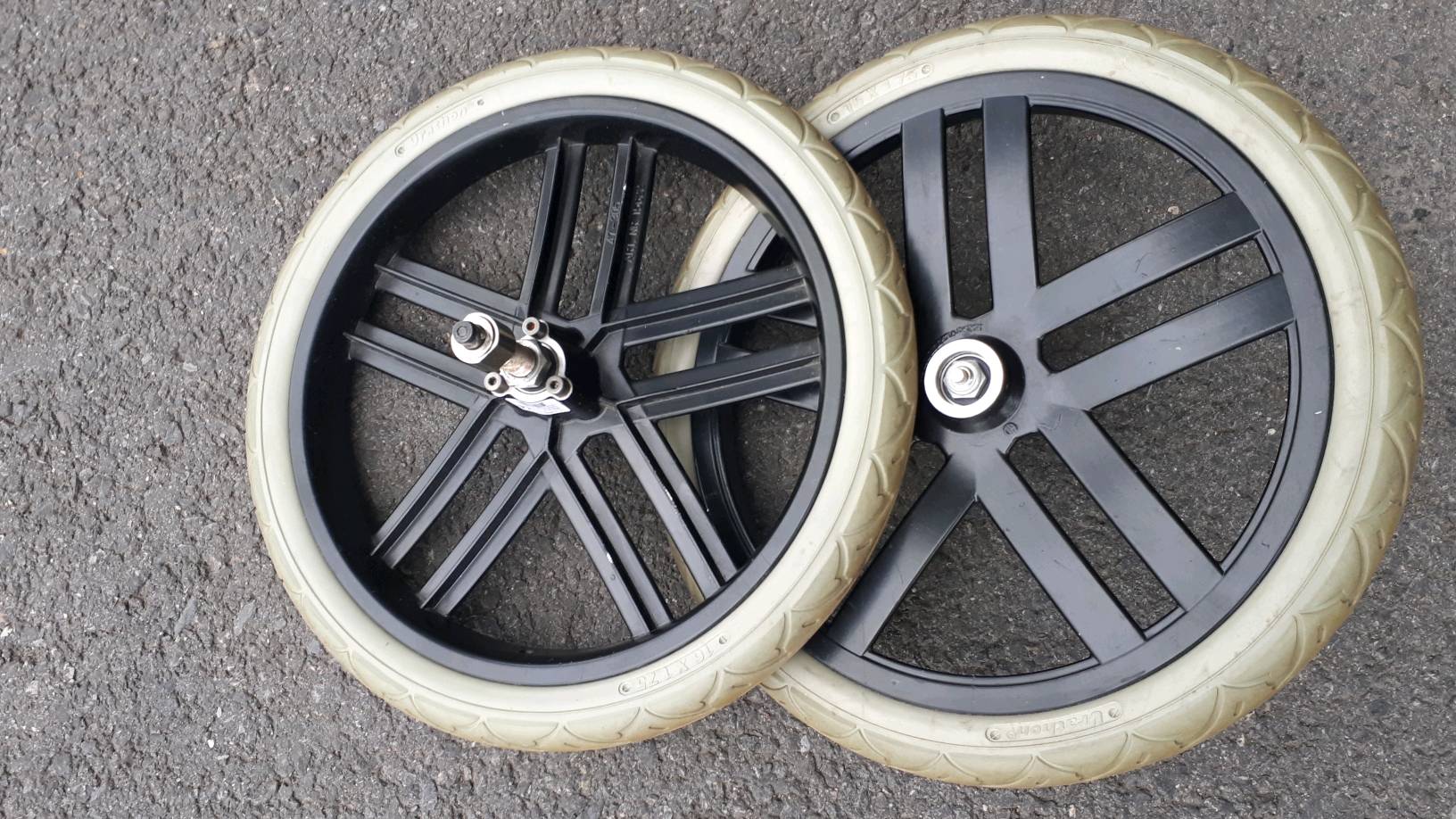

No niin. Propelilta tuli paketti, jossa oli pikalukitteiset 305 kiekot umpikumeilla. Tästä nyt pitäs ryhtyä rakentamaan Luggarionia pienempää ja kätevämmin purettavaa/kasattavaa pyörää. Onko pythontrike se paras malli, vai onko ehdotuksia jostain muusta tyypistä?

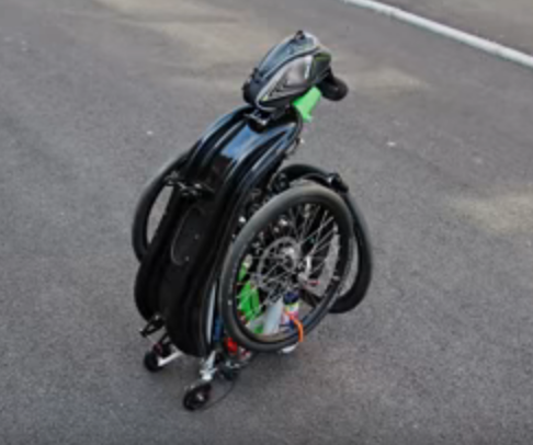

Luggarion ei taida mennä näin pienen tilaan https://www.youtube.com/watch?v=sJaN9ushHDQ, joten tekemistä on vielä ja tuo on kuitenkin takavetoinen tadpole trike.
Re: Mini Luggarion?
Isommalta tuo minusta näyttää :roll:
TriEplor M320
vs.
Luggarion
Jälkimmäisestä on oikeasti paha laittaa 406 kiekoilla mainittavasti pienemmäksi. Ei siitä voi juuri mitään ottaa pois ja irto-osat voi latoa tarkasti ilman välejä.

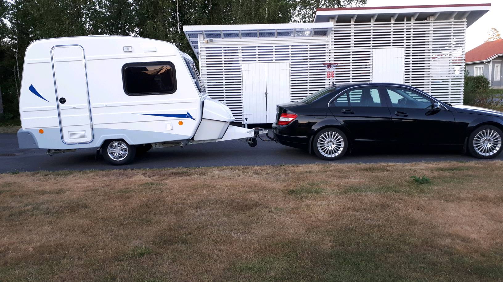

Pihaan ilmestyi tuommoinen pikkuinen puolalainen Niewiadow matkailuvaunu. Sen aisaan ei oikein pyöräteline mahdu, eikä perään oikein viitsisi laittaa, koska aisapaino tahtoo tässä mallissa olla muutenkin turhan pieni. Pakettiautollahan homma ratkeaisi, mutta kun nyt käytössä on vain vaimon keskikokoinen henkilöauto. Joten pyörät pitäisi saada peräkonttiin (tai mahdolliseen suksipoksiin) ja muutakin matkatavaraa ois kiva mahtua mukaan.
Minulla on Solifer:n vaunu jonka aisaan piti pistää koukkutelineelle ratkaisu Biltemasta, jotta päästiin tyttären kanssa Nokialle kisaamaan, kun vetoautona oli henkilöauto ja mukana kaksi nojakkia.
Tuollakin reissulla mulla oli vaunun etukopassa monta nojakin kiekkoa ja muutakin tavaraa. Kun autoon ei enää mahtunut ja vaunussa sisällä oli kokonaisena M5 lowracer.
Jos tarve on tosiaan saada vaunun kanssa mukana kulkeva nojakki, niin itse mittailisin ensin mitä vaunun etukoppaan saa mahtumaan kun mukana on minimimäärä kaasupulloja ja muutakin vaunutavaraa. Esimerkiksi kiekot ja muu likaisempi tilpehööri koppaan, ja loput vaikka vaunun sängyn alle tms missä isompaa kotelotilaa on tarjolla.
Meillä aina kun pysähdyttiin niin nostettiin lowracer pihalle ja vaijerilukituksella kiinni vaunuun. Vähän ähräämistä ja osina olisi vieläkin helpompaa.
Viime aikoina on reissattu maasturi mukana, niin nyt jotta pääsee vaunua edes parkkeeraamaan pitää lowracer nostaa pois aisassa olevasta koukkutelineestä, asentaa siihen takakiekko, sekä ottaa teline veks. Ainoa epämukavuus ja vain kun pitää vaunu saada parkkiin tai päästä nojakilla ajamaan.

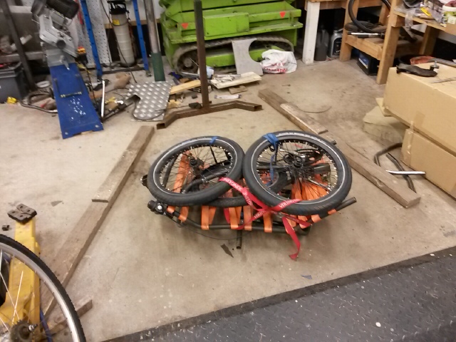

Luggarion on todella pieneen pakkautuva, mutta haasteita pitää olla ja pienemmänkin siitä varmasti saa, kun käytetään pienempiä takapyöriä. Pienet takapyörät sopivat remmi-istuimen rautojen väliin, joten akseli pääsee remmien väliin, joten siitä tulee aivan luonnostaan matalampi paketti.
Ei Luggarionissa minusta mitään ratkaisevaa muutettavaa ole, vaikka tietenkin pientä yksityiskohtien viilaamista purettavuuden ja valmistettavuuden parantamiseksi aina on. Työn iloa vaan Vilijamille.
Re: Mini Luggarion?
Jos istuimen ja selkänojan mutkassa olisi sarana, voisi ne taittaa päällekkäin ja pienillä renkailla renkaat penkin rinnalle puolittaisi pakatun pituuden. Riittääkö miniatyrisoinniksi, vai vieläkö pienemmäksi pitäisi mennä?
Re: Mini Luggarion?
vaaka kirjoitti:
Ei puolitu. Keulapuomi on liki penkin mittainen ja sen pituuden määrää Wiljamin jalat.
Tuossa kohtaa myös saranan lukitus pitäisi miettiä kunnolla. Se joutuisi ottamaan erisuuntaisia voimia vastaan, joten se ei lukitu päälle istumalla. Katkaistava taitaisi olla helpompi toteuttaa kunnolla.
