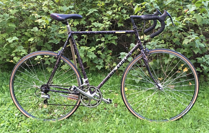

Rupatellaan nyt tästä jotakin kun ei parempaakaan pyöräprojektia ole menossa:
http://nojapyorafoorumi.fi/viewtopic.ph ... 95#p124461
Taakse löytyi omista jemmoista 32mm Nokia Rollspeed kumi ja se mahtuu just pyörimään, eli pääsin koeajolle. Olihan se eka kerralla ihan hirveää kiemurtelua vaikka suurin osa tämän kesän kilometreistä tullut pystypyörillä ja kickbikellä. Toinen kokeilu tänään ja sain jo kelattua tasaisella huippuja 37km/h, eli ihan nojapyörä lukemat. Ei tosin Yescomille pärjäis, mutta noille vähän korkeammille ja pystymmille. Jännä venytys tulee alaselkään ja muistui kuinka isä aikoinaan kertoi päässeensä alkavista iskiasvaivoista eroon kun hankki työmatkapyöräänsä samanlaiset "pukin sarvet".

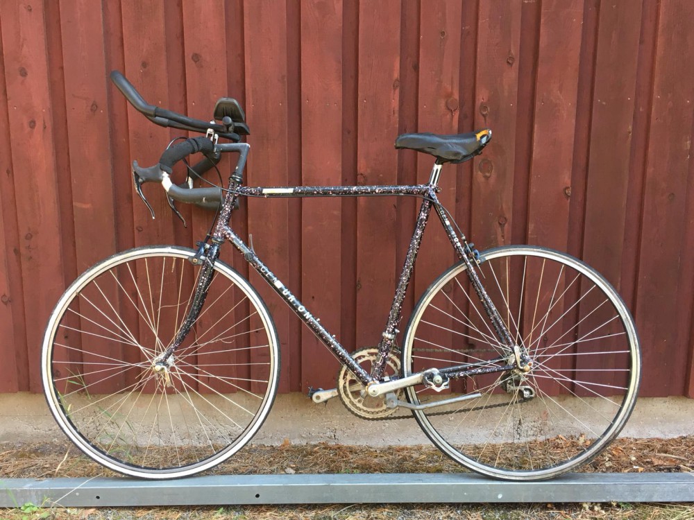

Jännä tää pystypyörämaailma. Nojapyörissä ei oo ihan päivänselvää että onko renkaita 2 vai 3, ohjaus ylhäällä vai alhaalla jne. Maantiepyörissä on kaikki selvää ja valmiiksi mietittyä, PAITSI tankonauhan kiertosuunta :lol: Sen voi kiertää samaan suuntaan kuin sormet kiertyy, päinvastaiseen suuntaan tai sen kiertosuunnan voi vaihtaa kesken kaiken jarrukahvan kohdalla. Ohjeista löytyy kaikkea kolmea vaihtoehtoa.
No, nyt mun projekti on "valmis"
11,5kg polkimien ja jalustimen kans.
11km lenkin kävin ajamassa, ilman taukoja. Ihan ok tommosella pätkällä, kiihtyy ripeästi ja mäennousukyky on nojapyöriä parempi. Aikaa meni reilusti alle puoli tuntia, eli samoja keskinopeuksia pääsee ku Porkkanalla ja Geopyörälläkin. Yescomi ois nopeampi ja Savenmaan halpis hitaampi. Mut ei tällaisella maantiepyörällä voisi kuvitellakkaan ajavansa satoja kilometrejä päivässä. Mukavuudessa ei pärjää millekkään nojapyörälle.

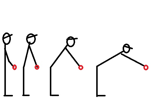

Muutamia kymmeniä, ehkä sata kilometriä tällä ajellut ja vähän ihmetellyt kun käsiä ei paina samassa määrin kuin vähemmän etunojaisilla hybridi ja maastopyörillä. Aiheutti pientä pohdiskelua ja palotikkaisiin nojailua :D Piirsin havainnekuvankin:
Vasemmalla ihminen CF tai mummopyörä geometrialla, seisoo ihan pystyssä tangon lähellä nojaamatta siihen ollenkaan. Oikeen mukava käsille.
Sitte ukkua siirretään kauemmas tangosta, jalat pidetään pyöräilyasennossa ja kädet alkaa ottamaan yläkropan painoa vastaan. Tanko alkaa painamaan kunnolla kämmenpohjiin kun yläkropan paino tulee käsien kannateltavaksi
Viimeisessä kuvassa ukko viedään entistä kauemmas, niin että alkaa tuntua vähän venytystä takareisissä ja alaselässä. Tässä kohdin huomaakin että kädet pääseekin noita keskivaiheen asentoja helpommalla, selkä- ja reisilihakset alkaa ottamaan painoa vastaan käsien sijaan. :shock:
Tulin siihen tulokseen että ihminen oli viisaimmillaan n. 70-luvulla. Silloin polkupyörät oli pystyn ajoasennon jopoja, mummo- ja pappapyöriä tai sitten tuo ihan toinen ääripää eli kilpa- ja käyräsarvisia retkipyöriä. Tämä käsille raskain segmentti, maasto- ja hybridipyörät puuttui kokonaan.
En ihan tältä istumalta osta tuota ajatusta, koska takareisien ja alaselän venytys vaatisi jalkojen tukemisen taaksepäin. No ehkä lukkopolkimilla kyllä tai sitten pitäisi varpaat osoittaa maata kohti. Vai onko tässä jotain mitä en ymmärrä?
Re: Centurion Super Le Mans
Penkki ja polkimet pystärissä pitää alakropan asennon.
Viestit: 2019
Polkimien ollessa penkin etupuolella paino siirtyy vaan enemmän polkimille. Pois käsiltä siis.
Viestit: 7852
No miten on, pystyykö sitten ajamaan ilman käsiä roikkuen etukumarassa?
Itse en ainakaan pysty. Osuu nenä stemmiin.
Ei varmaankaan, en oo kokeillu. Tasapainon ylläpitäminen pyörällä on helpompaa kun on ihan pystyssä. Etunoja tuskin on yhtään helpompi kuin takanojakaan siinä suhteessa.
