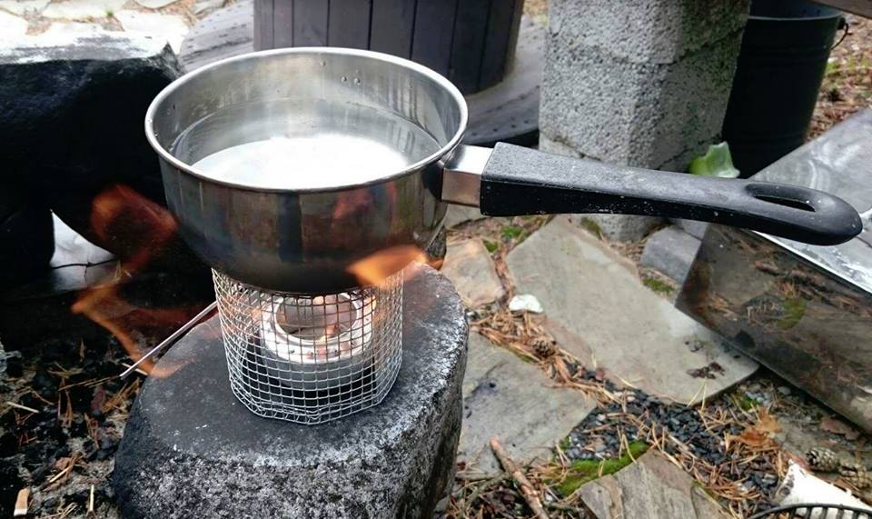

Innostuin tuossa rakentelemaan varastosta löytyneistä romuista retkikeittiön. Okei, pari vaimon siideriä piti juoda, että sai pantittomia tölkkejä tuhottavaksi. :lol: Soda can stove eli tölkeistä vasätty alkoholipolttimen rakentelin. On kyllä kevyt verrattuna esim. Trangian polttimeen. Kuvasta puuttuu tuulisuoja, joka integroitu tuohon kattilantukiverkkoon. Tehokkaampi poltin pitää kokeilla seuraavaksi tehdä. Kahvan ruuvasin kattilasta irti ja ostin sellainen irtokahvan, jolla voi tarttua kattilan reunasta kiinni. Tuolla versiolla 2 kuppia vettä kiehui noin reilussa viidessä minuutissa (ulkona 15ast).

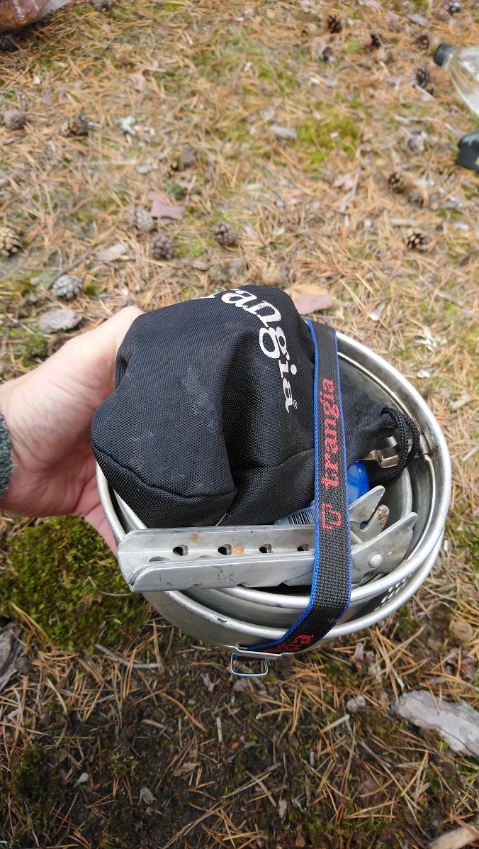

Itelle tuli hommattua ennen kesän reissuja Trangiaan kaasupoltin ja täytyy sanoa että alkomaholilitkujen kanssa pelleilyyn ei ole paluuta. Erinomaisen toimiva vehje ja mahtuu omassa pussukassaan trangian sisään. Toki kaasupatruuna vie oman tilansa, mutta niin vie se tenttupullokin ja tenttua kulluu paljon enemmän.
Laskeskelin että tommonen 300+ gramman kaasusäiliö riittää n. neljän reissupäivän kokkailuihin hirveesti pihistelemättä, ja kun omissa reissuissa retkikeitintä tuppaa tarvitsemaan lähinnä satunnaisesti niin yhdellä säiliöllä menee koko kesän. Noita säiliöitähän saa suunnilleen mistä vaan, joten vähän turhaan olen raahannut varasäiliötä mukana.
Trangia on Yaanan isän peruja, jostain 70-luvulta mukana olleen lehdykän kuvien perusteella, hauskaa että näihin saa yhteensopivia osia edelleen...

Keltainen liekki kiinnitti huomioni. Keittimesi ei tuota riittävää höyrynpainetta suhteessa suutinreikien kokoon.
Tässä huomattavasti helpommin rakennettava keitin, jonka saa helpommin tiiviiksi. Tiivis rasia ja riittävän pienet ja vähät suutinreiät nostavat kiehuvan alkoholin paineen korkeammaksi, virtaus suutinrei'istä nopeutuu ja alkoholikaasu sekoittuu paremmin ilmaan ja liekki muuttuu siniseksi tai lähes värittömäksi eikä savuta. Keittimestä tulee enemmän kaasukeittimen tapaan toimiva.
Noissa valmistusohjeissa tölkin pohjat leikataan irti tölkkiä tukematta. Leikkaaminen on tarkempaa, kun se tehdään tukemalla pyöritettävää tölkkiä esim. huoneen sisänurkan lattialistoihin.
Videolla poltinrasia täytetään keskireiästä. Keskireikä on hieman ongelmallinen, sillä se ei saisi olla ainakaan kaasureikiä suurempi, koska liekkirenkaan keskelle ei pääse hapekasta ilmaa, eikä siitä purkautunut alkoholihöyry sekoitu kunnolla ilmaan, vaan tuottaa kesltaisen savuttavan liekin. Siksi, jos polttimeensa tekee täyttöreiän keskelle, kannattaa reikään kiertää pieni ruuvi tulpaksi ennen syttyttämistä.
Keskireikäongelman voi välttää kokonaan avaamalla keitin puhaltamalla suutinrei'istä ja kaatamalla sinoli suoraan alakuppiin. Tässä ongelmana on denaturointiaine, joka tekee suutinreikien ympäristön varsin pahan makuiseksi puhaltaa. :|
PS. Tulee parempi keitin, kun hakee tölkit metallinkeräyspisteestä, eikä tyhjennä niitä juuri ennen rakentamisen aloittamista juomalla. :mrgreen:

Kuvan kattila ilman mustaa kahvaa uudella pihtikahvalla painaa 240 grammaa, mutta mainitsemasi Mini Trangia 330 grammaa, joten ei aivan. Viisi minuuttia ja vesi kiehuu. Jos ollaan retkellä, mihin on kiire. Jos kaipaan kevyempää kannellista kattilaa, hommaan Keithin titaanikattilan.
Mä tykkään alkoholipolttimen äänettömyydestä ja polttoaineen määrän tarpeenmukaisuudesta. Tietty tekemisen ilo tässä tapauksessa. Tällä 0,15e kokonaisuudella on onnistuneesti kiehutettu vettä viidessä minuutissa. "Hei Picasso... miksi maalaat tauluja, kun valmiita saa kaupastakin..."
Jori: kuten sanottua, on tarkoituksena tehdä tehokkaampi poltin mainitsemiesi seikkojen takia. Alcohol stove -hakusanalla löytyy lukuisia vaihtoehtoja. Samoin myös wood ja gas.

Alkoholipoltin näyttää suunnilleen samalta kuin minkä olen itse rakentanut, mutta mä laitoin kattilan suoraan sen päälle tukkien sen ison reijän keskellä ilman tuota verkkoa jolloin se toimii kuten jori mietti
Viestit: 14433
Re: Retkeilyvarusteet - ruokahuolto
Tässä näkyy, miten liekki on ensin keltainen, mutta muuttuu näkymättömän sinertäväksi, kun toinen tölkki pannaan päälle kiehumaan.
Saattaa siis olla, että keittää nopeammin ja vähemmällä savulla, kun jättää tuon verkkotuen pois, kuten Wacky toimii.

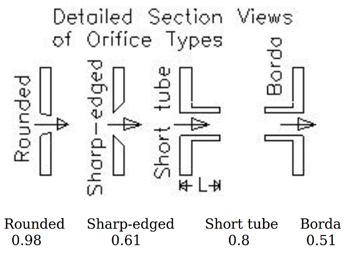

Noissa ohjevideoissa, joita olen katsellut, reikä tökitään aina ulkoa sisälle päin. Kaasun sekoittumisen mielessä olisi ehkä parempi, kun reiässä olisi sileä juoheva tuloreuna. Minä ainakin kokeilisin reikien tökkimistä sisältä ulos päin, niin virtausnopeus olisi suurempi ja sekoittuminen parempaa. Sisältä ulos tökityt reiät saavat olla pienempiä kuin ulkoa sisälle, samalla virtaamalla. Reikien paikka olisi parhaimmillaan tuossa särmässä, jotta yläpuolellekin jää ilmalle tilaa sekoittua alkoholihöyryyn.
Tässä kuva, josta selviää, miksi sisältä ulos tökätty reikä virtaa paremmin.
Flows by orifice types.png (116.96 KiB) Katsottu 17708 kertaa
Neulalla alumiinitölkkiin tökätty reikä on lisäksi tökkäyspuoleltaan pyöristynut reunaltaan, joten virtaamaero on vielläkin suurempi.

Tehonsäätöä kun alkovehkeissä ei juurikaan ole, niin mielellään haluaisin, että etäisyys kattilaan olisi jotenkin säädettävissä. Myös sen takia tuo verkkotuki on. Tuulisuoja on toinen syy. Lisäksi saa myös polttimen irti maasta. Ehkä vähän madallan sitä.
Arizona penny stovessa on idea, että keskireikä peitetään... kolikolla. Saa samalla ylipainevaroventtiilin. Tosin ikävästi yksi potentiaalinen katoava osa.
