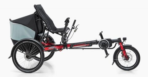

Laitetaan vielä Lepuksen kuva vertailun vuoksi.
