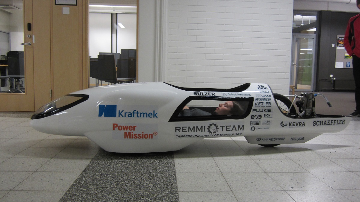

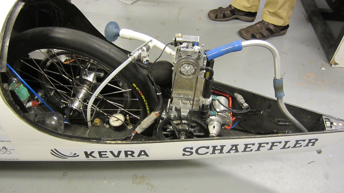

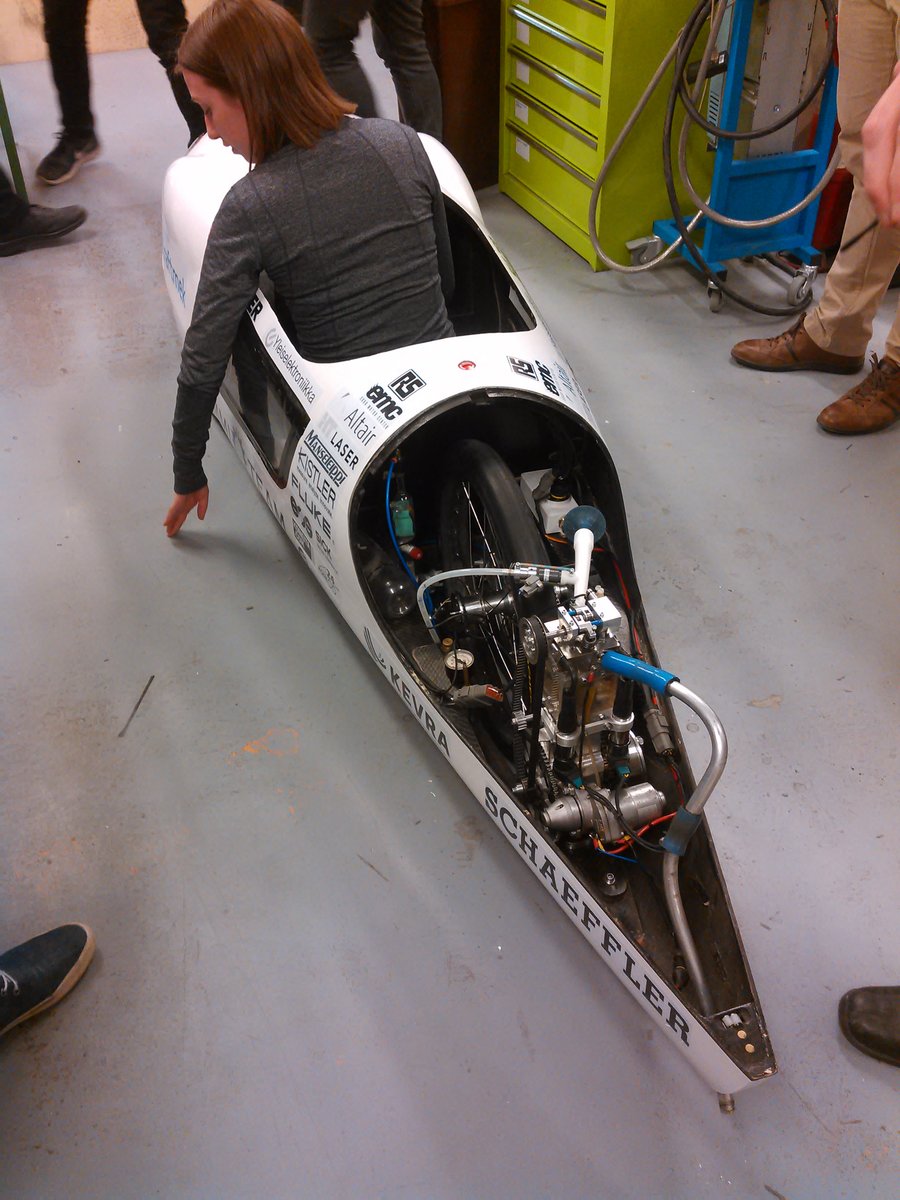

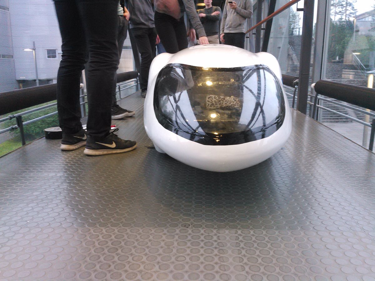

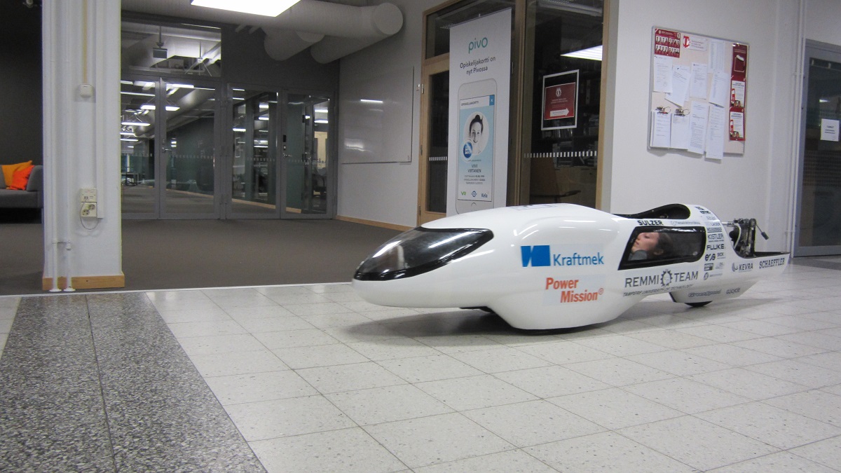

Vierailusta kuvia.
On se vaan matala, alle polven korkuinen.

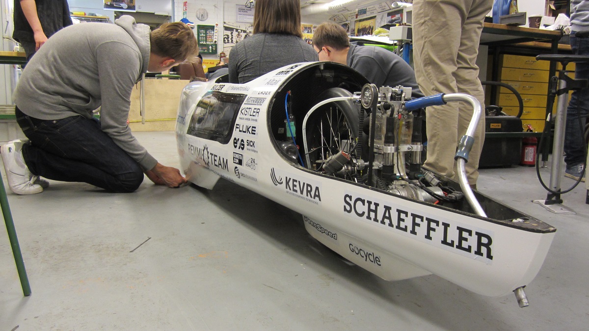

Rullauskoe aurauskulmien säätöä.
Pieni alamäki ja lähtöpaikka.
Aurauskulmien tarkistus laserilla.
Konehuone.
Konehuone.
Pensatankki 30 ml.
Pensatankki 30 ml.

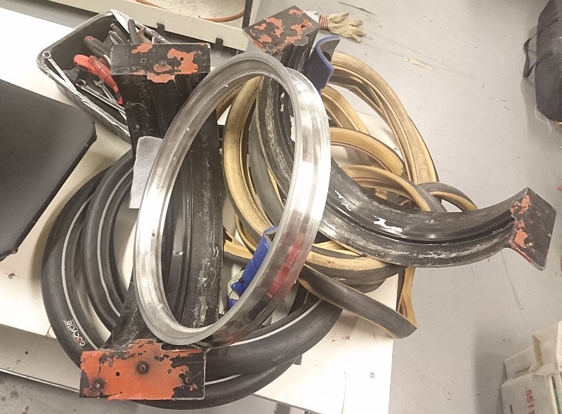

...Mutta eiköhän tässä tyytyväisiä olla jos saat laitettua jakoon senkin tiedon mitä lähdet sieltä hakemaan.

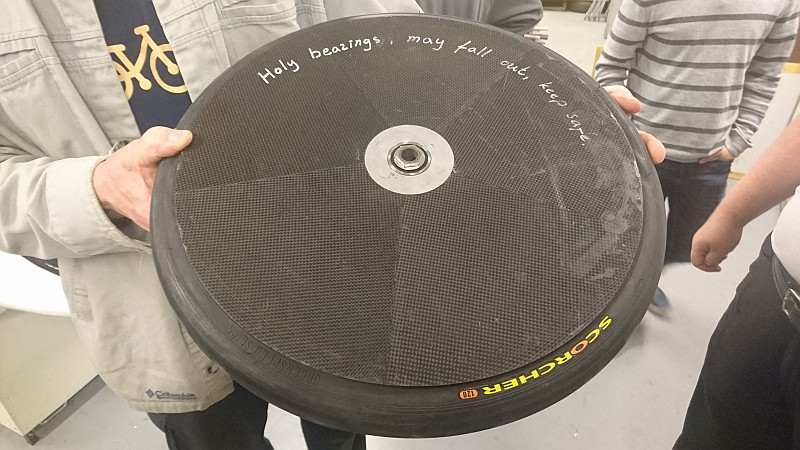

Kuten tuolla ensimmäisessä viestissä mainitsin, niin vanne/kiekkoasioissa olin liikenteessä. Remmiläisillä olikin näytillä jokunen vanne/kiekkoyksilö, sekä vannekehän muotti, joka oli valitettavasti vaurioitunut.
Sain heiltä lainaan alumiinisen sorvatun vanteen (sisäleveys 43 mm), jonka päälle olivat laminoineet aikaisemmat muottinsa. Omaa vannekehämuottia kokeilen tod.näk. väkästellä tämän pohjalta, jossain vaiheessa.
Re: Visiitti Remmi-Teamin kerhotiloihin 18.9.2018
Millä ihmeellä tuosta saa rakennettua suoran? Siis niin että laakeripesät tulee justiinsa keskelle ja suoraan.

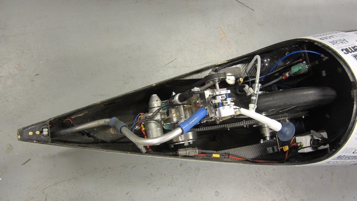

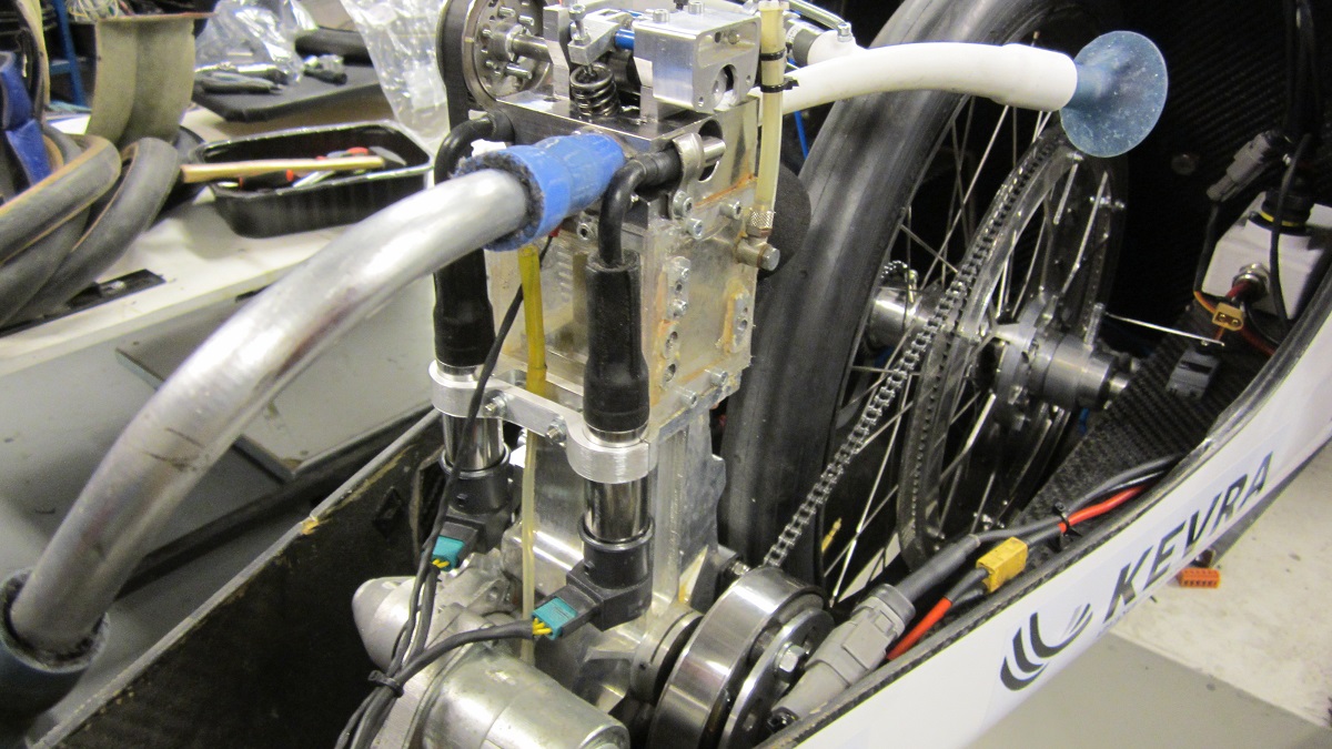

Tässä lisää kuvia:

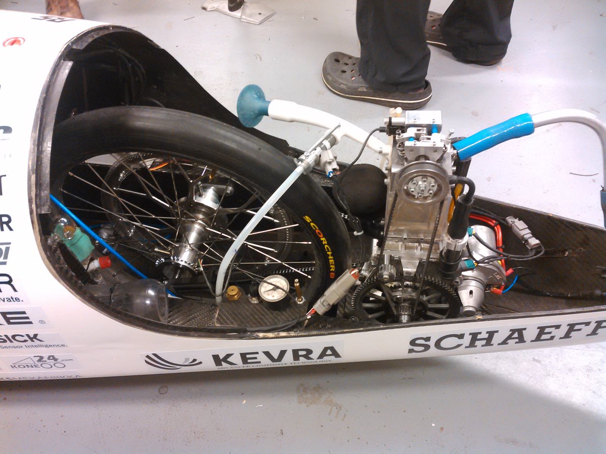

Pyörän ripustuksesta en älynnyt kuvaa napata.

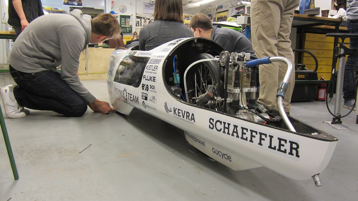

n. 30*30mm alumiiniset "pyramidit" kiinni kopan sivussa, josta tulee pallonivelet napaan.

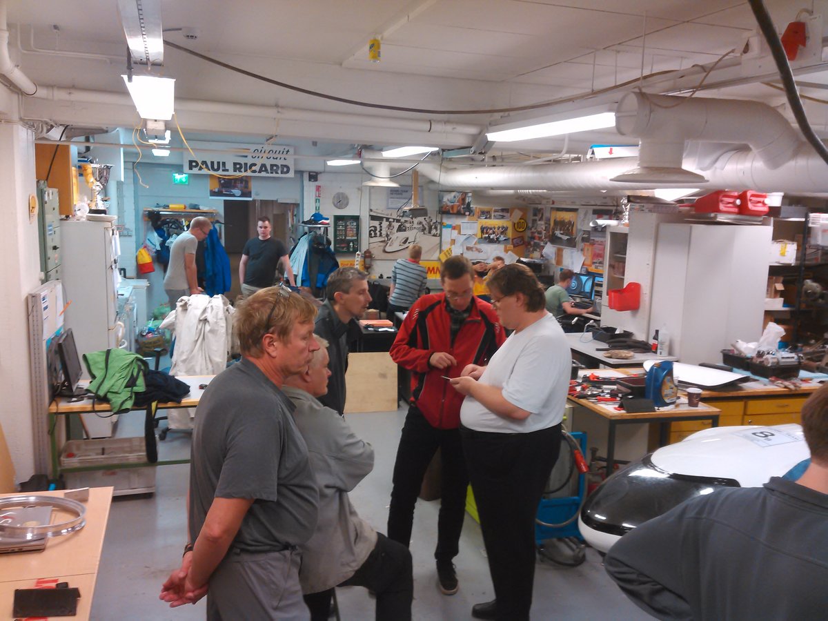

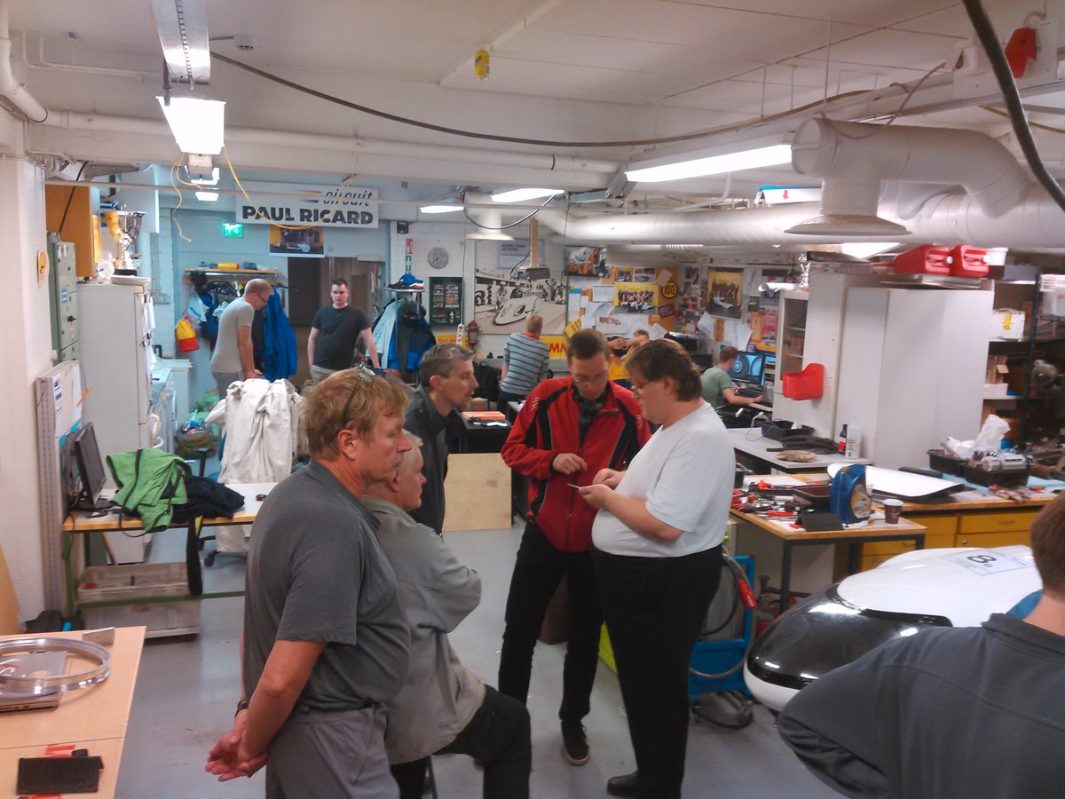

Yleiskuvaa. Kuvaajan takana vielä yksi huone jossa sorvi ja jyrsin.
Aurauksen säätöä. Alumiinipalikoissa pienet laserit joita pidetään eturenkaiden kylkeä vasten, pisteiden väli mitataan.
Moottori kiertää max 4000r/min. keskipakokytkin ottaa kiinni n. 2000r/min = 18km/h
On se matala.
Viestit: 5230
...ja levykiekon tapauksessa pitää olla joku jigi, johon kilkkeet saa keskeisesti ja suoraan kiinni yhteenliimauksen ajaksi.

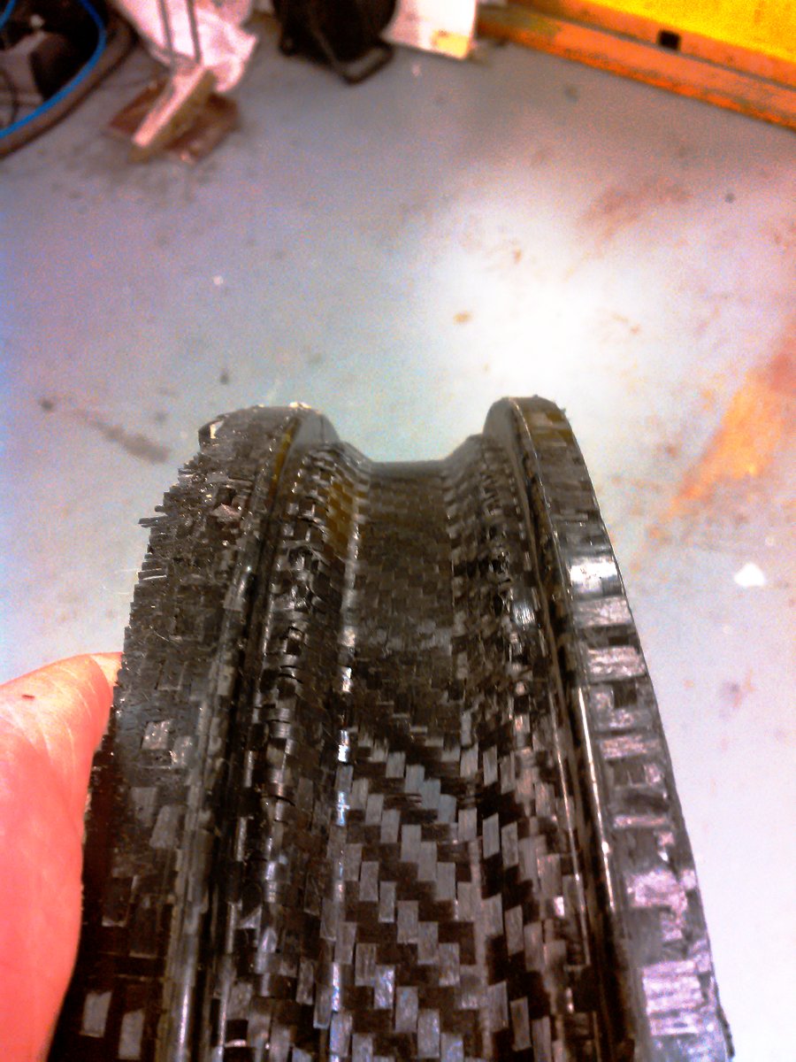

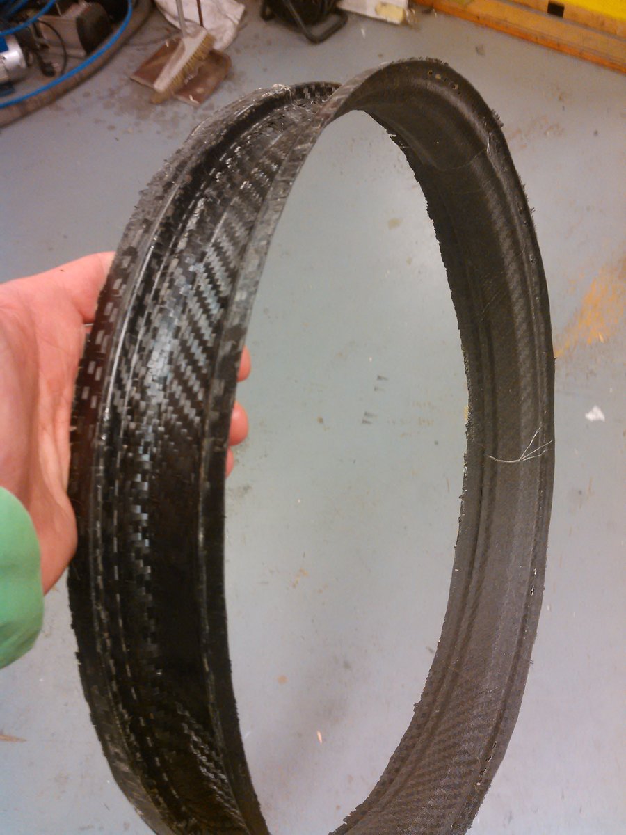

Hyvä samuel kun otit kuvan tuosta viimeistelemättömästä vannekehästä, jäi itseltä kuvaamatta.
Viestit: 1561
Ja vanne oli
3 x 600 (45x45 ) matto
välissä 2x 150 twilli pitkittäin
Tai näin se yleinen konsensus päätti... :-D
