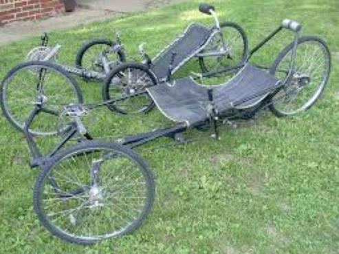

Tää on minusta hienon näköinen ja ihmettelen miksi samalla mallilla ei muut kaupalliset, eikä autotallirakentelijat tee.
Pitäisi kestää eturenkaiden osalta isommillakin kuin 20" renkailla, mutta takarengas voi olla lujilla. Tosin, kun tiukkoja kurveja ei saa ajettua niin auttaa vähän kestävyydessä.
Näyttää isolta, mutta lienee ainoa tadpole malli jonka saisi helposti vaikka seinää vasten pystyyn :!:

Onhan se iso. Ei tuo tänne sopisi minnekään, kun tavallisemman trikenkin kanssa olisi ongelmia. Mm. luhtikäytävässä ei saa säilyttää kuin kukkapurkkia ja kuramattoa, vaikka siihen kinneri mahtuisikin vielä omalle puolelle.

Kannattasko tuommonen tehdä nelipyöräsenä, sivuvetoisena? Riippumattoakaan ei tartteis retkellä mukana jos ois katettu ;)
Viestit: 14205
Re: Masa Slingshot tadpole
Nelipyöräisyys mahdollistaisi kaventamisen normaaliin 70 cm leveyteen. Tuohan on noin leveä, koska painopiste on lähellä takapyörää ja etupyörät tooodella kaukana edessä, jolloin tukikolmion leveys painopisteen sivulla jää edes kohtuulliseksi, ettei heti kaadu sivulle. Videolla näkee, miten tuo pitkä runko on vääntölöysä ja runko vääntyy ja takapää keinuu ajaessa laiskasti.
Sivuvetoisena nelipyöräisenä se olisikin sitten lähellä SH32 runkoa, matalammalla painopisteellä tosin. Nelipyöräisenä vääntölöysyydestä on vain hyötyä. :D
Vääntölöysyys taitaa olla se syy miksi takakiekko kestää?
Viestit: 2064
En nyt heti osta väitettä että rungon joustaminen vähentäisi kiekon maksimi kuormitusta. Voi olla että on enempi haittaa jos kiekko kääntyy kovin kallelleen, siihen suuntaan missä kestää vielä huonommin.

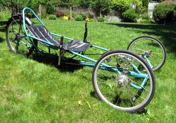

Minä tekisin slingshotin takapään zox 4 mallilla. Rungon löysyys ei haittaa läheskään niin paljon. Takakiekot kestää parina huomattavasti paremmin kuin yksittäinen. Sitä paitsi toinen takakiekko voisi vetää polkimilla ja toinen sähköllä. Kaikki osat kävisivät vakiovalikoimasta.
Itsellä himottaisi tehdä retrokinneri just tuohon henkeen.
Runkolöysyyden vuoksi voisi toinen takakiekko nousta kurvissa ilmaan? Tuo olisikin sitten jo nelipyörä...
Etupyörää nostaa ennemmin. Tuo on muuten hyvä, mutta piirtää lumeen 4 uraa.
Tuossa ei välttämättä ole löysä runko.
Kun katsoo takarenkaita niin vasen on paljon enemmän painuneena kuin oikea, joka on juuri ja juuri maassa.
Viestit: 7579
Jarcco kirjoitti:
Haitanneeko tuo, jos on sähköapu?
