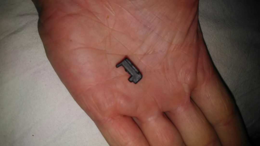

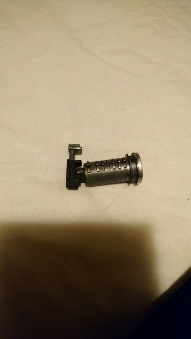

Kinnerin kannen lukossa on tuommoinen pieni muoviosa, siitä kiva, että kun pieni millinohut muoviväkänen taipuu/väsyy niin lukko ei enää aukea kuten nyt Sailan kinnerissä kävi ja piti ottaa kevyt väkivalta avuksi.
Omassa Mangossa sama, silloin yritin lämmittää ja taivuttaa muovia mutta se ratkesi. Nyt raavituttaa päätä millä tuon korvaisi? viilaa ja alumiinia? jos tulostaa jollain 3d tulostimella kirjastossa niin kestäiskö vai hajoaako kuukauden päästä?

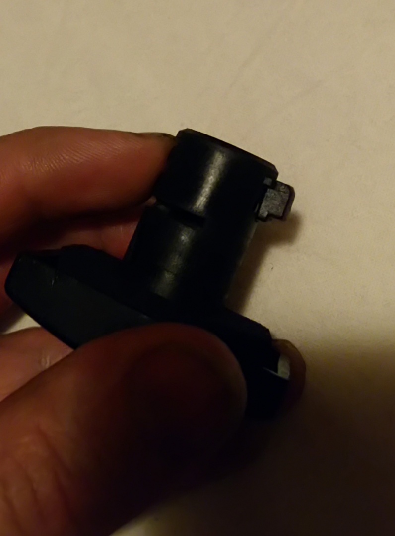

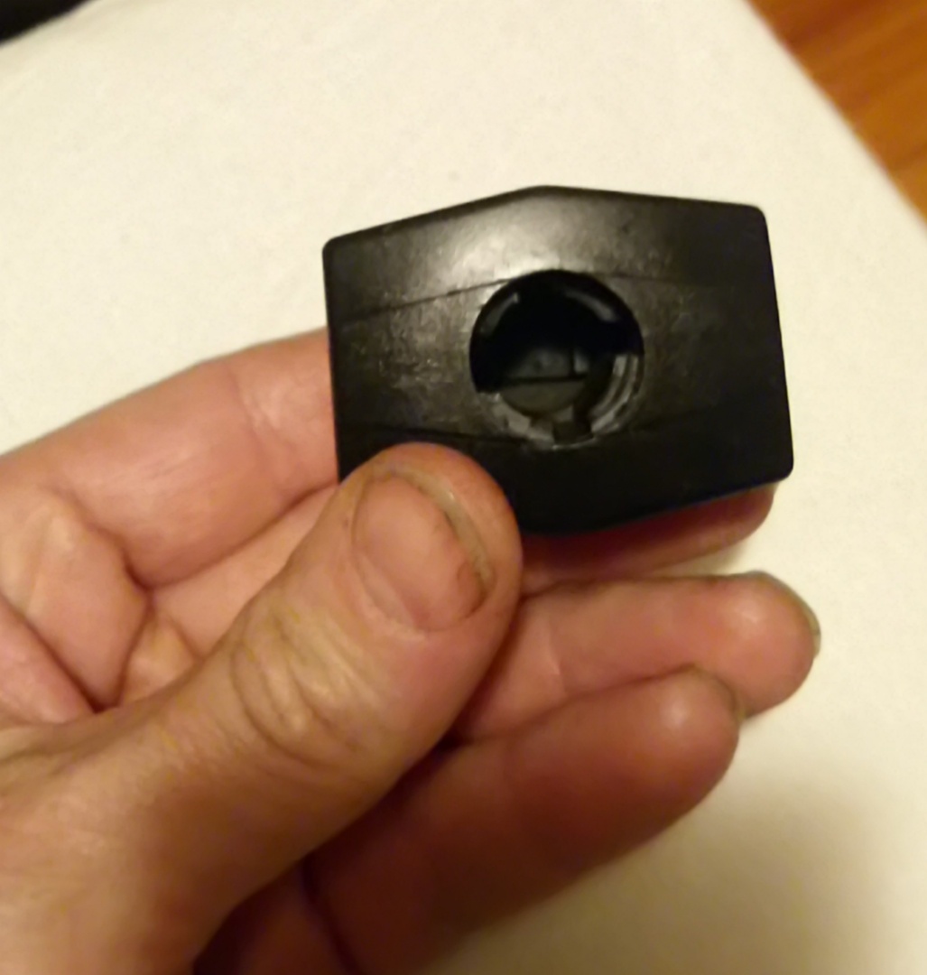

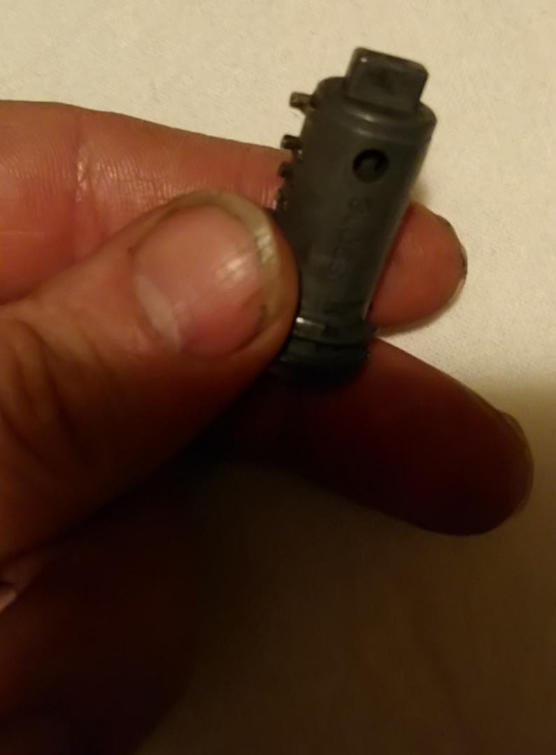

Oisko mahdollista saada piirosta tai kuvaa, missä tuo nippeli on ollut?
Re: Kannen lukon korjaus
Se on tuollaisessa vivussa joka ponnahtaa ylös kun lukko avataan, eli kun avainta vääntää niin muoviklipsu liukuu sisäänpäin ja jousi painaa vivun ylös niin vipua pääsee vääntämään. Vipu on lukittuna ollessa kannen pinnan tasossa.
Muoks. jottei olis liian helppoa niin tommonen osa ja pieni jousi on sisässä :)
Paska rakenne kaikin puolin, omaa ei ole huvittanu korjailla mutta Saila saattaa tykätä toimivasta lukosta.
3d tulostimella uusi, kunhan vaan netistä löytyy sille stl -tiedosto. Kestää, jos on kestääkseen. Jos ei, niin sitten ei kestä.

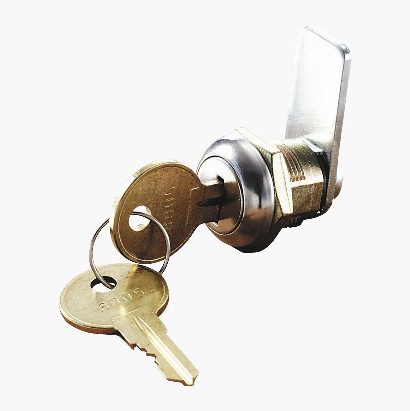

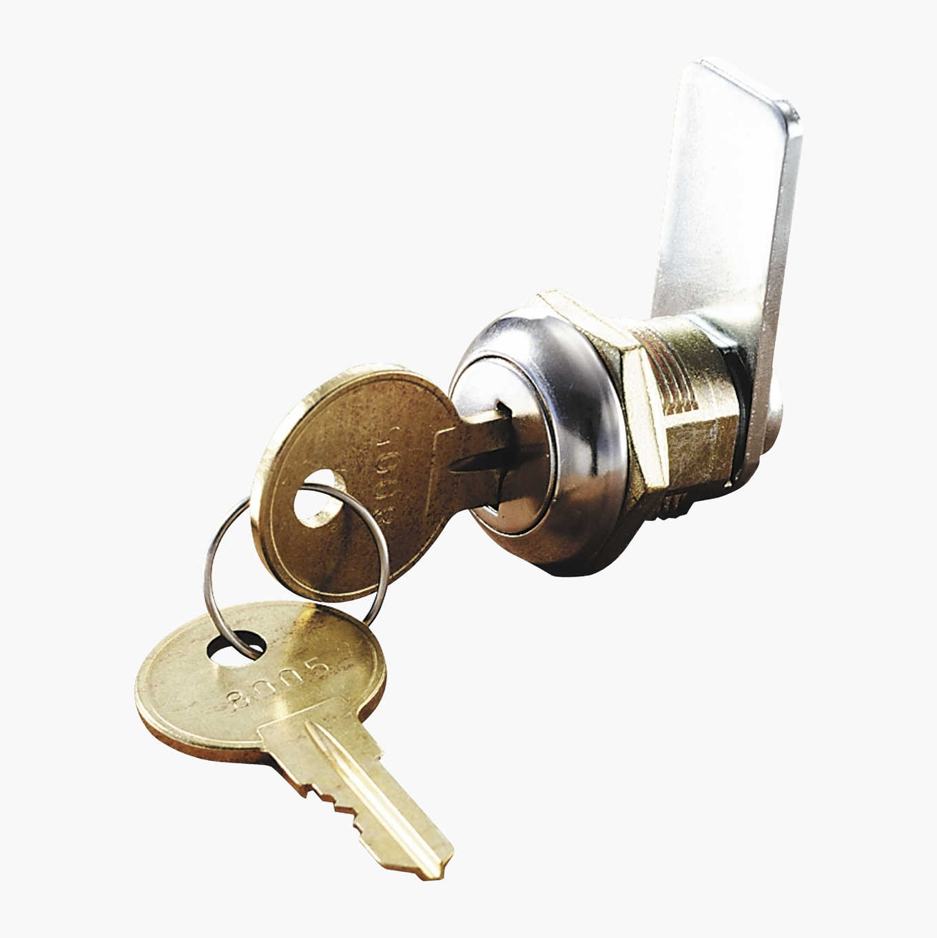

Entä jos vaihtaa koko lukon metallisempaan? B-kaupassa hinta on 3€ luokkaa.
Melkein pitää käydä yksi ostamassa ja sovittaa :) toi pitäs rehelliset ihmiset loitolla :mrgreen:
